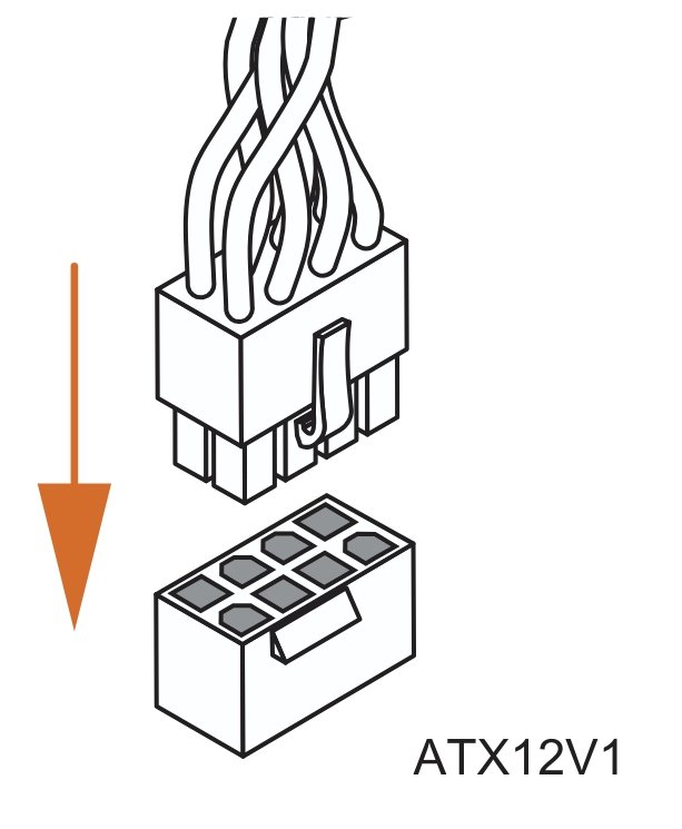

1984 schrieb:
Heute habe ich dann gemerkt, dass der CPU-Stromstecker falsch herumgesteckt war, keine Ahnung warum das überhaupt möglich ist.
Naja, das ist eigentlich auch nur mit deutlichem Kraftaufwand möglich, da die Stecker orientiert sind.

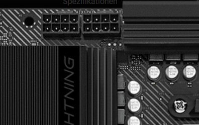

Hast du mal versucht beide Stromstecker für die CPU zu verwenden?
Reaktionen: 1984
Würde ich gerne, aber auf meinem Board gibt es neben dem CPU 8-Pin Anschluss nur einen weiteren mit Anschluss mit 4-Pin und dafür habe ich keine Stecker. Könnte es wirklich daran liegen?
Nein, eigentlich nicht. Die optionale zusätzliche Stromversorgung mit dem zweiten 4-Pin oder 8-Pin Stecker ist nur relevant wenn es um CPUs oder OC mit sehr hohem Verbrauch geht. Das ist bei dem 9800X3D nicht der Fall.
