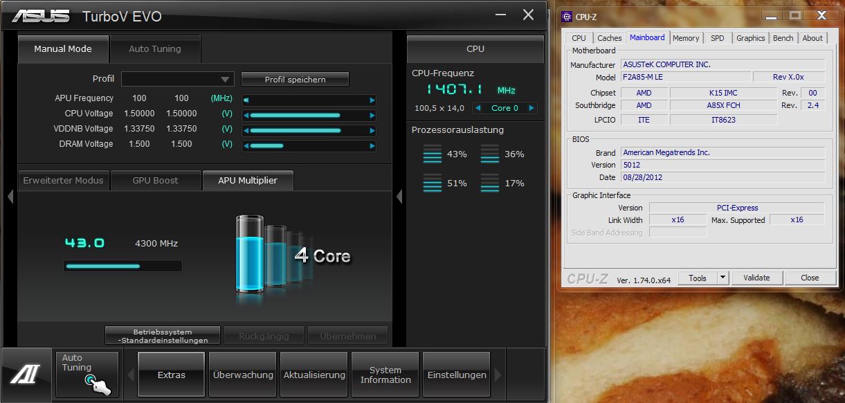

Ich habe den Takt meines CPU oder auch apu verändert, hatte ich zuvor schon oft gemacht. Nun klebt der Takt auf einmal fest bei ~1400Mhz
Die Normale Taktrate liegt bei 3600Mhz übertaktet habe ich Hauptsächlich im bereich 4000-4300mhz. Im UEFI Bios habe ich den Multiplikator verändert.

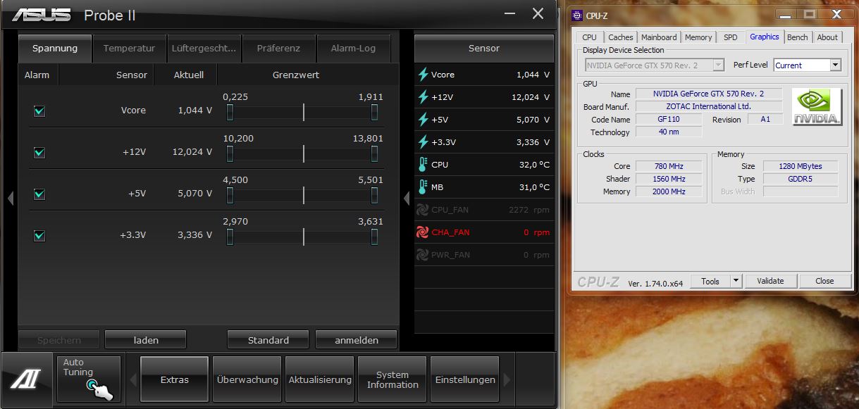

Im Screen sieht man die info zum CPU/APU und Ai Suite.
Windows zeigt die Gewünschte Taktfrequenz an und Normalerweise stimmte diese auch.
Ich hab auch versucht es mit diesem Asus AI suite zu ändern , funktioniert auch nicht.

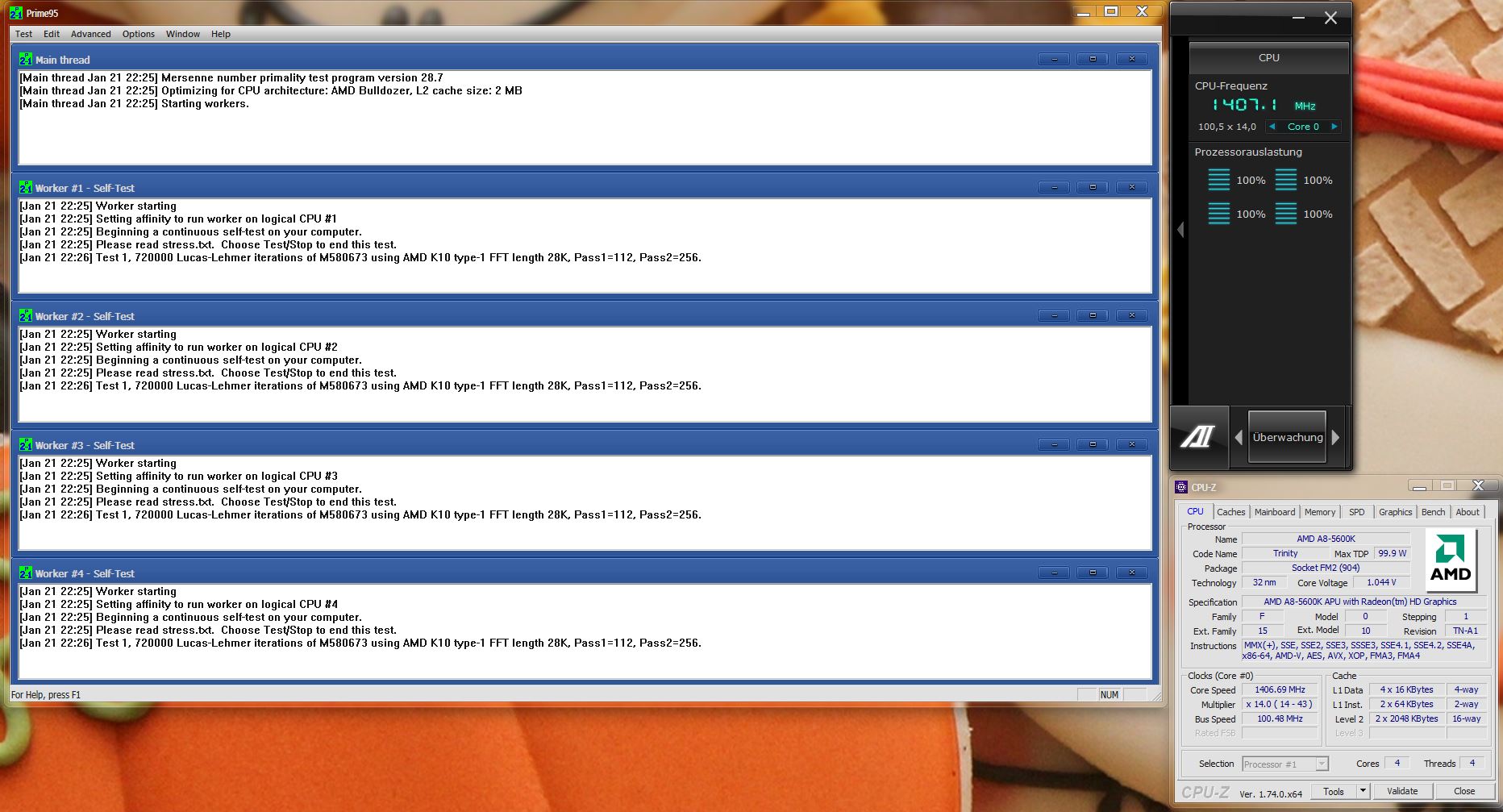

Besorg dir mal Prime95 und starte einen der Tests, welcher ist relativ egal, "blend" macht bisserl von allem und ballert meine CPU direkt auf 100% Auslastung und somit maximalen Takt.

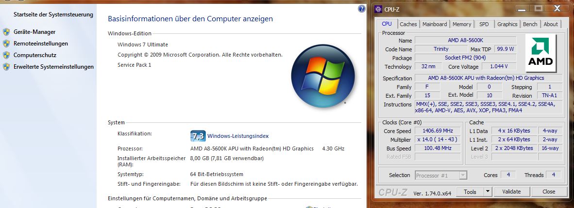

Ja der Busspeed liegt immernoch bei 100mhz.
Habe vom Bus speed echt keine ahnung. Ist das jetzt gut oder schlecht?

Hab mir gerade mal ein Paar sachen durchgelesen, der Bus Speed scheint regulär bei 100 zu liegen, der Multiplikator geht bei dir nur nicht mehr hoch.
