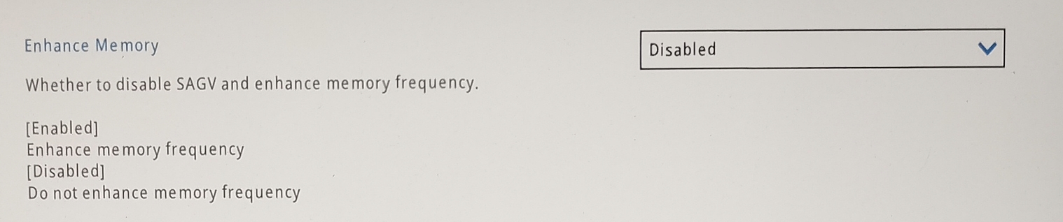

kann mein Intel Gen12 Laptop auch, SAGV, im UEFI abschaltbar.
Reaktionen: cvzone

BmwM3Michi schrieb:
kann mein Intel Gen12 Laptop auch, SAGV, im UEFI abschaltbar.Anhang anzeigen 1498611
