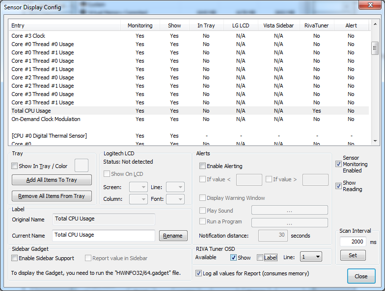

HWinfo find ich praktisch, weil man da die einzelnen Sensorwerte benennen kann. Das war ein guter Tipp :)

Das is der Grundbaustein um dann mit HWiNFO die restlichen OSDs anzeigen zu lassen.
Nö, da muss nur der Statistik-Server laufen (der läuft sobald Du bei einem Wert "Show in OSD" anhakst).

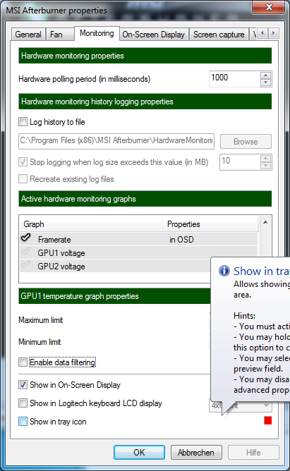

Ich hab das Problem, das in Afterburner garnicht erst die Einträge in der Liste erscheinen, wie CPU Auslastung o.ä..
Hier mal ein Bild.
Neuinstallation hats nicht gebracht, ebenso wenig eine andere Afterburner Version.

hast auch die neuste beta von afterburn? bei label musst du auchn haken machen.
hast mal EVGA Precision X statt afterburn ausprobiert? die reihenfolge is eig. egal, erst solltest du afterburn starten dann hwinfo. auch Nvidia GeForce 296.17 drauf?
Selbst bei 300er läuft der Afterburner. Kann eigentlich nicht am Treiber liegen.
Der Treiber ist für win8, hab nur 296.10 drauf. Mit EVGA Precision X gehts ebenfalls nicht. Habe jetzt auch schon 32 und 64 bit HWInfo ausprobiert. Also probier ichs jetzt noch mit AIDA. :(
Brauchen sie auch nicht. Wenn ich was in HWInfo anklicke, wird das automatisch an den Kram, den EVGA Prec. anzeigt, angehängt:
Wichtig ist, dass zuerst EVGA Prec. gestartet wird und danach HWinfo. Hab ich grad gemerkt, da stand in HWinfo nämlich "not available", weil der Statistics Server noch nicht lief.
