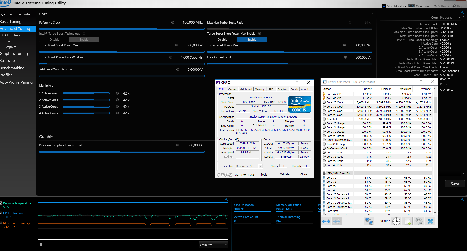

mir ist vorhin beim längeren Spielen aufgefallen, das sich die fps von jetzt auf gleich verringert haben und sich nach ein paar Sekunden wieder gesteigert haben. Es trat nach etwa 15 Minuten nochmal auf. Hat man deutlich gemerkt als es unrund lief, da eh schon wenig fps vorhanden waren.
Habe dann ein bisschen mit prime getestet, und mein 3570k scheint den Takt nicht halten zu können. Hier sind die Abstände zwischen den Takten von der Zeit her deutlich geringer.
Laut einigen google Berichten kann es bei der CPU Temperatur kein Problem sein, auch das hwinfo hat zu den Zeitpunkten weder bei power limit noch bei Throttling irgendwas angezeigt.

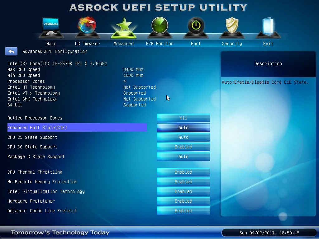

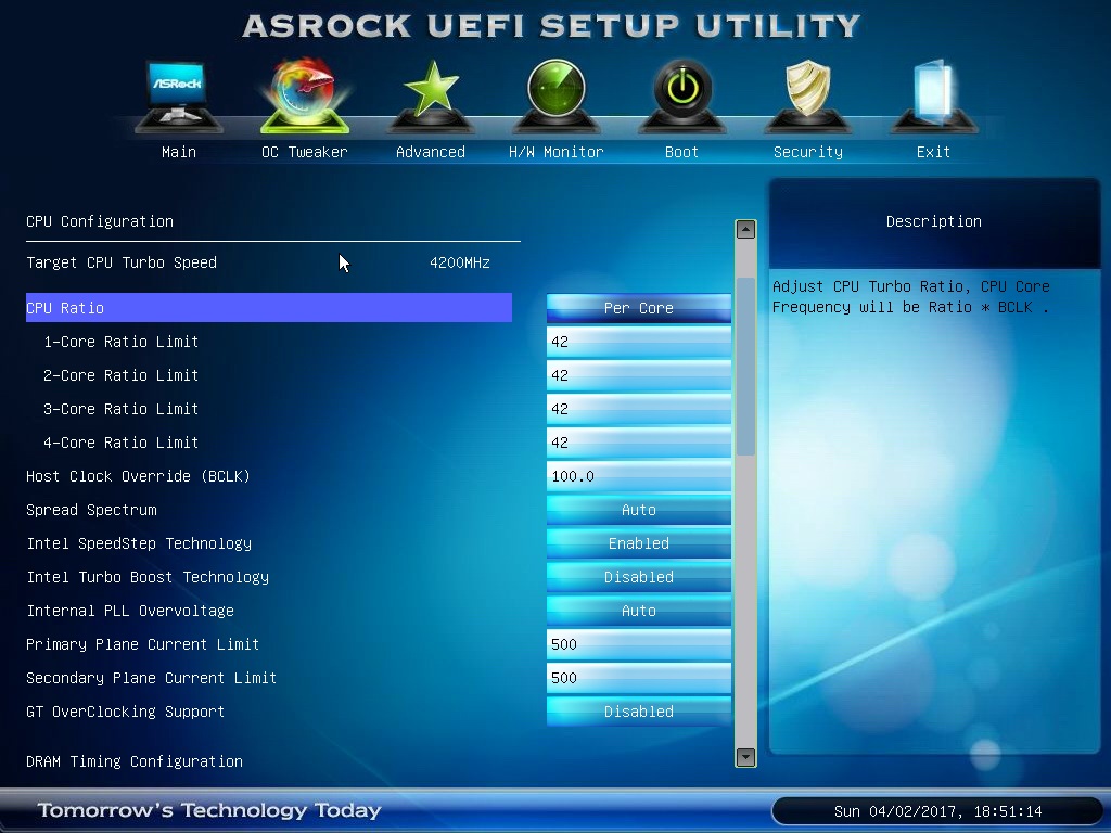

Mainboard ist ein Asrock Z77 Pro 3. Cpu ein I5 3570k.
Die Einstellungen im Bios habe ich einmal komplett zurückgesetzt. Verändert habe ich dann:
-Offset Spannung
-Turbo aus
-Multiplikator auf allen Kernen
-beide Current Limits hoch
Die Werte waren auch vorher schon so eingestellt. Das Rumgetakte ist mir vorher nie aufgefallen. Kann aber natürlich sein das es schon länger so ist.
Hat wer einen Tipp was ich verändern könnte?
Deaktiviere mal alle Energiesparmodi und EIST auch auf aus.

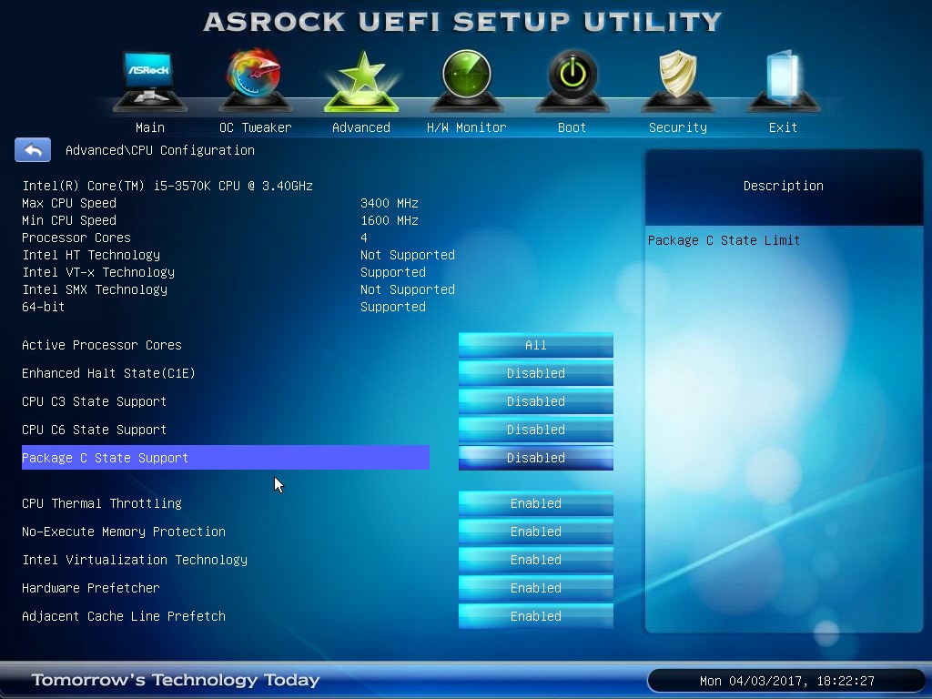

Habe jetzt Speedstep und diese Sachen hier deaktiviert:
Das Problem tritt leider immernoch auf. MaximalTemperatur war heute bei 68°C.
