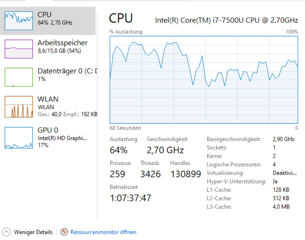

Hallo Leute,
ich habe einen Laptop (Lenovo Yoga 720, 13 Zoll) mit einem i7-7500.
Jetzt habe ich das Problem, dass der Prozessor nur bis 2,7 GHz taktet. Dabei hat er ja eine Basisgeschwindigkeit von 2,9 GHz (siehe Bild im Anhang). Woran kann das liegen? Ich habe im Energiesparplan extra schon auf Höchstleistung eingestellt.
Ich hffe mir kann lemand helfen!
Danke und beste Grüße

Der Prozessor sollte in der Tat bis maximal 3,5Ghz boosten.
Ist das Netzteil dran?
Ich würde dir mal empfehlen HWInfo 64 runter zu laden. Dort hast du viele Daten auf einem Blick. Meist liegt es daran, dass die CPU zu hohe Temperaturen hat, wenn der Takt nicht gehalten wird.

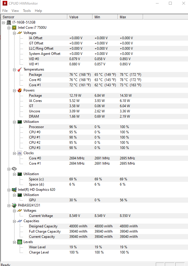

HWMonitor habe ich tatsächlich schon. Anbei mal ein screenshot.
wo kann ich dort sehen ob Lenovo die CPU begrenzt hat?

ohne zu wissen welche Software bei dem HWmonitor-Screenshot lief würde ich sagen die CPU darf nur 15W nehmen. Die Max. Turbo-Taktfrequenz von 3,5 GHz wird es wohl nur geben wenn 25W freigegeben wären.
Lass mal als Lastprogramm Prime95 laufen, entweder limitiert die Temp oder die Package Power.
Ich vermute mal das 15W das Limit ist, andere User die Zugriff auf so eine CPU haben müssten dann abklären ob die 3,5 GHz überhaupt möglich sind wenn nicht 25W freigegeben sind.
