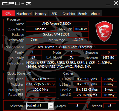

  • Prozessor (CPU): AMD Ryzen 3800X

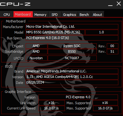

  • Mainboard: MPG B550 GAMING PLUS (MS-7C56)

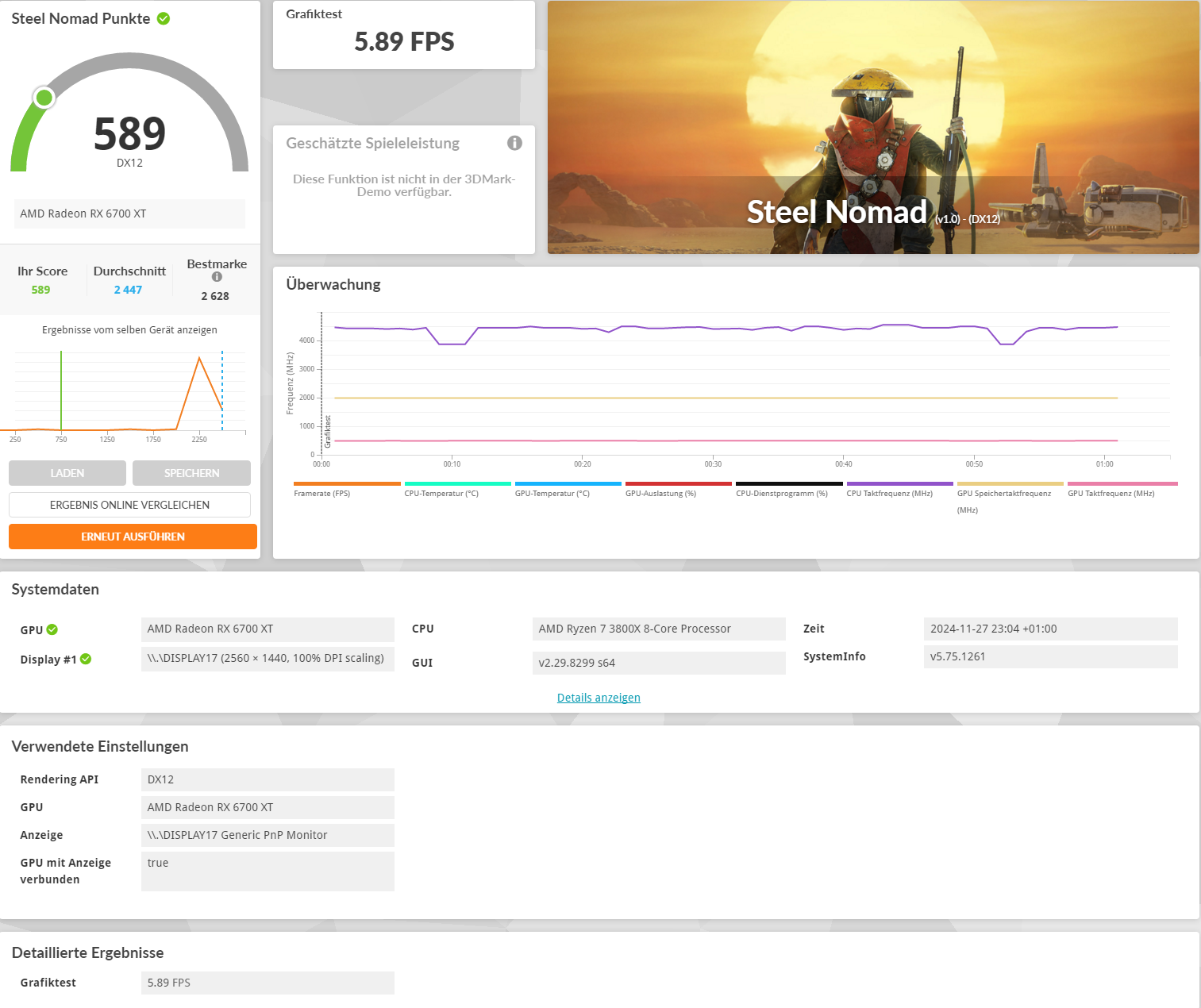

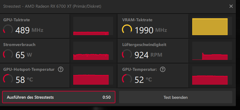

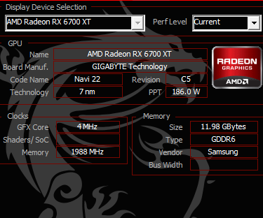

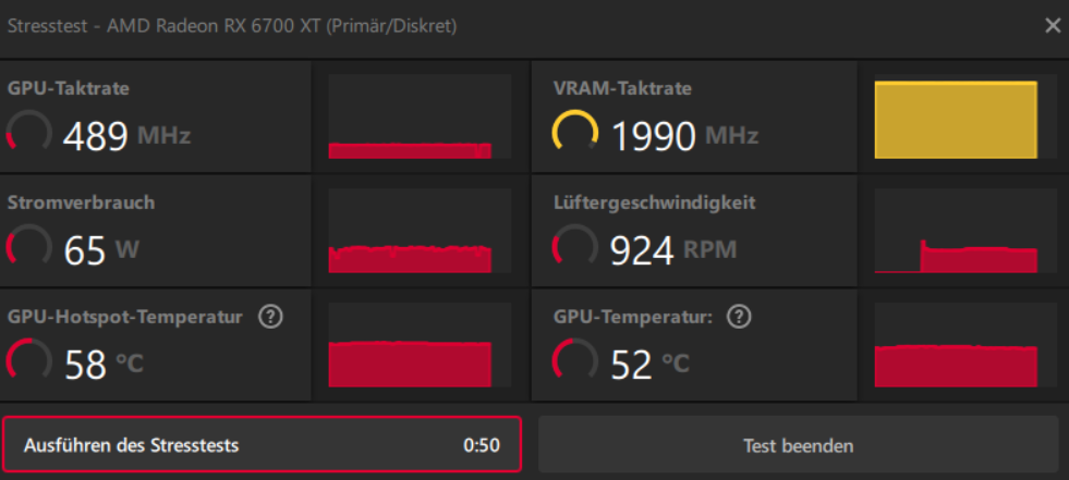

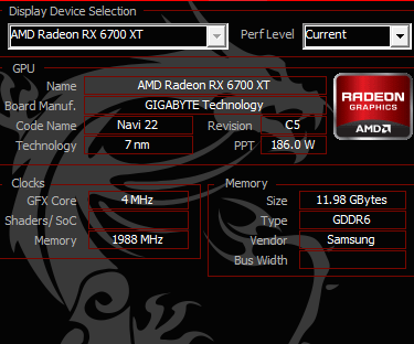

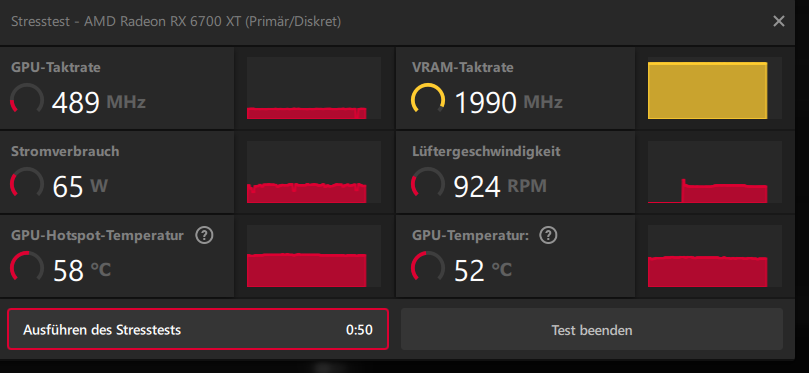

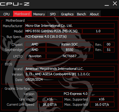

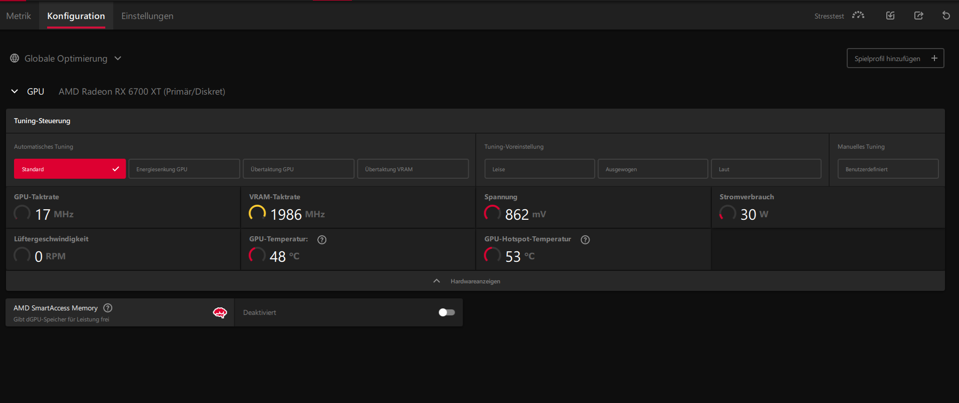

2. Beschreibe dein Problem. Je genauer und besser du dein Problem beschreibst, desto besser kann dir geholfen werden (zusätzliche Bilder könnten z. B. hilfreich sein): Ich habe immer egal welche Spiel eine Taktrate von 500Mhz und kann nicht die Komplette leistung meiner Grafikkarte verwenden ich habe dadurch auch Starken Leistungsverlust bezüglich FPS ich kann spiele auf Mittlere Grafik nur mit 30-50 FPS Spielen wenn überhaupt
-Mit DDU die Grafik Treiber komplett deinstalliert und die Grafikkarten Treiber neu Installiert
-BIOS Update
-Chipsatztreiber Update
-Geprüft ob irgendwelche Einstellungen Aktiviert sind die das Problem Verursachen

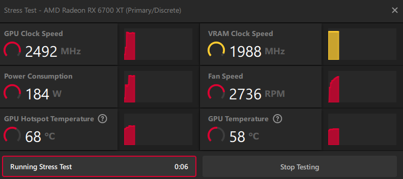

-Stresstests Durchgeführt über die AMD Software

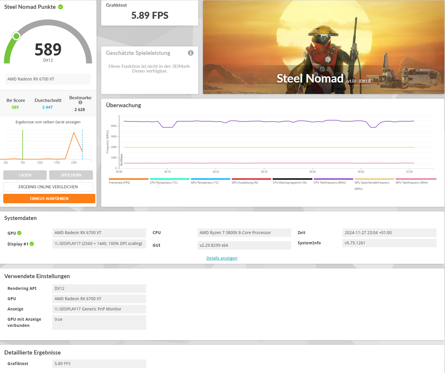

-3D Mark Benchmark Tests Gemacht
-Ich Füge noch verschiedene Screenshots hinzu von den Tests und meinen Einstellungen
P.S.: Beachte auch die verschiedenen angepinnten Themen und die Forensuche. Möglicherweise findest du da bereits die Lösung zu deinem Problem.

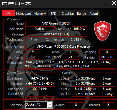

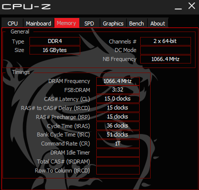

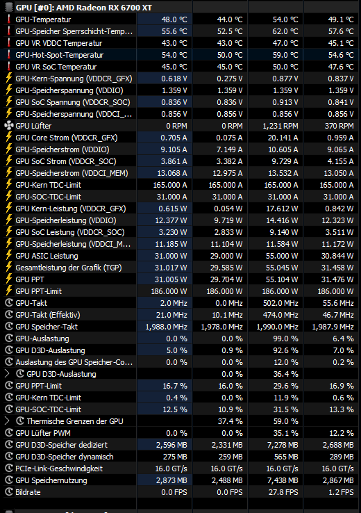

Kannst du noch Screenshots von GPUz/HWinfo von der Sensorleiste hochladen? Gerne während der Benchmark läuft.

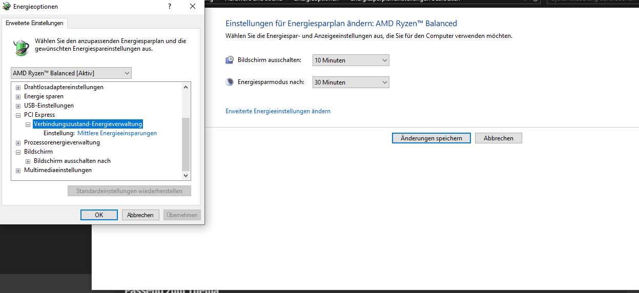

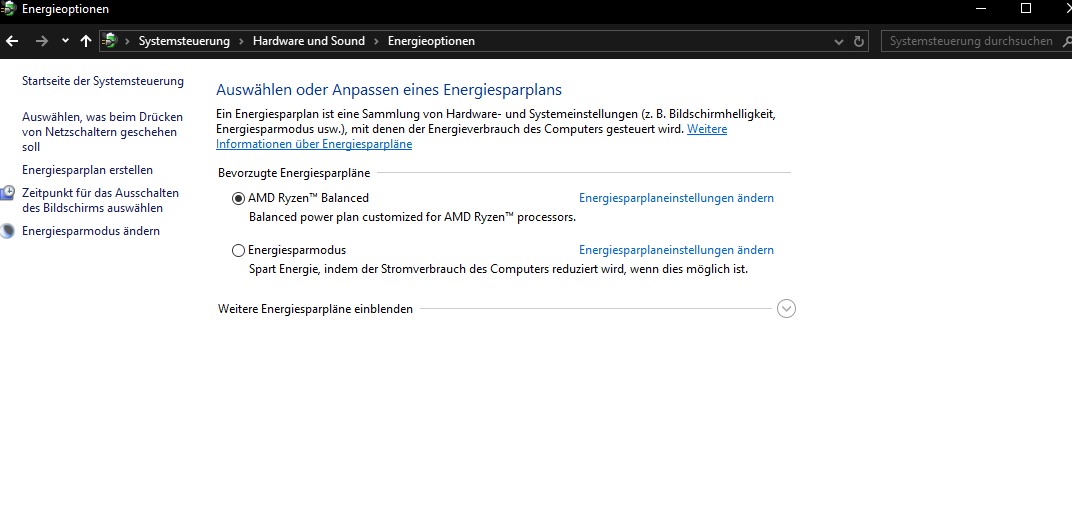

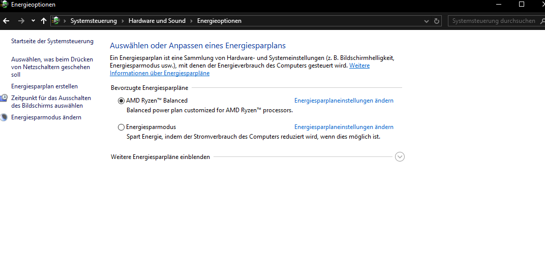

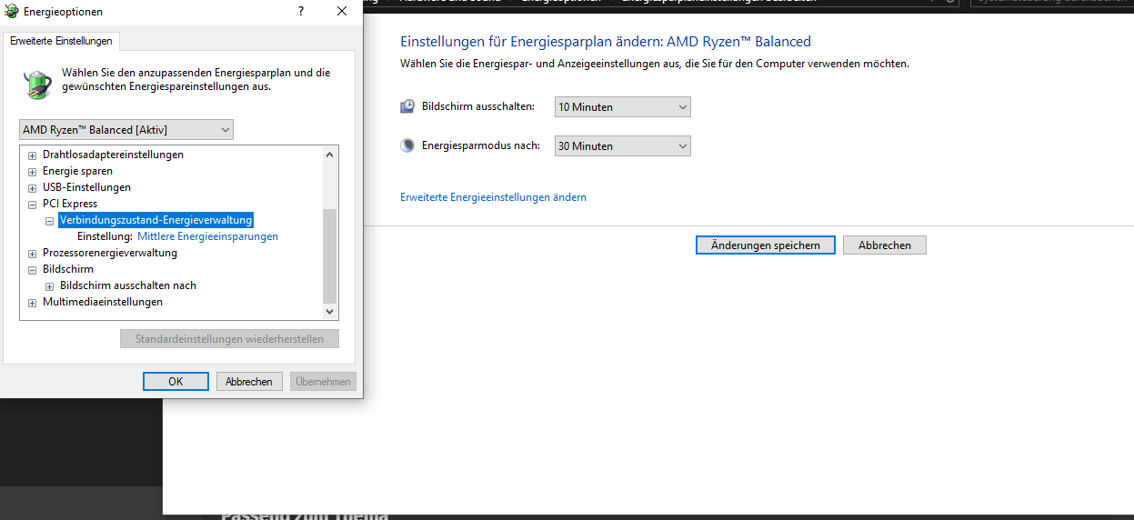

-Was sagt dein Energiesparplan bei Windows?

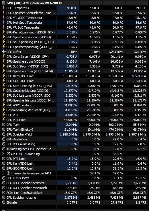

Bei 500 MHZ schon 60Grad Hotspottemperatur obwohl der Lüfter mit 900 Umdrehungen läuft? Liegt da der Hund begraben?
Lüfter mal manuell auf 100% gestellt und dann mal nen Benchmark etc. laufen lassen?
Nein. Die können auch gerne bei 90°C liegen
Wird nicht viel ändern, ich sehe aktuell kein thermisches Limit.

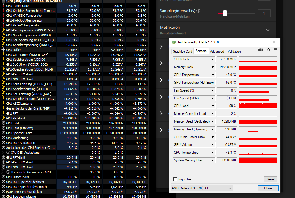

HW Info Screens oder GPUz Screens bitte, da sieht man mehr.
so z.B.
Die können auch gerne bei 90°C liegen. Ja klar wenn die Karte zu 99% ausgelastet und die GPU hochtaktet.

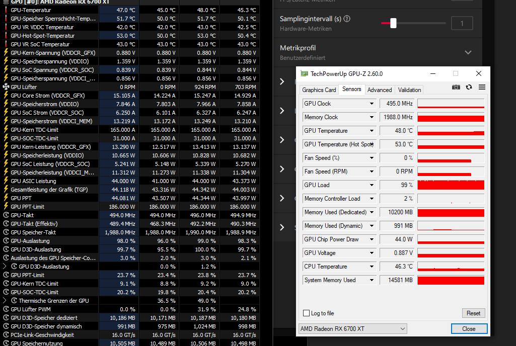

-Taktet die GPU bei allen Anwendungen nur mit 500mhz?
-Seid wann ist das Problem vorhanden? Bzw. hast du etwas installiert in letzter Zeit oder was optimiert?
PS wilkommen im Forum
Ja meistens immer Bis 500mhz vielleicht 10-15 mhz höher Maximal
Das Problem bestand denke ich schon die ganze zeit nur ist es mir erst jetzt aufgefallen habe den PC angekauft von jemanden Nur Windows 10 Installiert gewesen und hab angefangen meine Spiele zu Spielen hab aber wie gesagt dann gemerkt dass irgendetwas nicht stimmt
Screenshots während des Benchmarks bekomme ich nicht hin da es dann Abstürzt
habe es doch hinbekommen noch währen eines Benchmarks aber von einem anderem Spiel

Temperaturen sehen so weit in Ordnung aus.

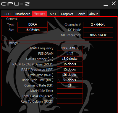

Ist zwar OT, aber dein RAM (2x8GB) läuft nicht optimal, da solltest du im BIOS das XMP aktivieren.
Im Moment läuft der nur auf 1066 (= 2133) MHz anstatt 1600 (=3200) MHz.

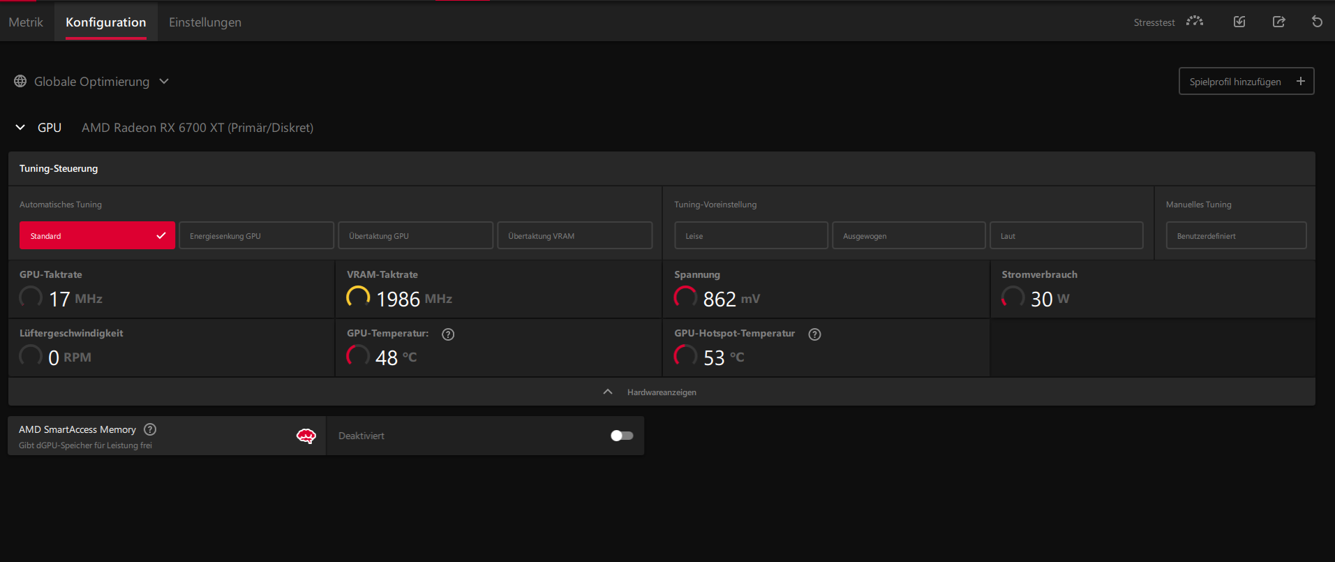

Also habe Windows 11 jetzt Installiert + die Wichtigsten Treiber, Problem besteht noch immer werde jetzt mal versuchen das Grafikkarten-BIOS zu updaten ich habe mir den Beitrag bereits angeschaut von Post#4 nur bin ich mir da unsicher welches BIOS update dass richtige für meine Grafikkarte ist

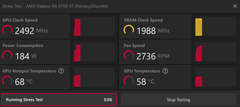

Habs hinbekommen danke für eure Hilfe und Tipps Grafikkarten-BIOS über Gigabyte Control Center geupdated jetzt Taktet sie auch richtig hoch und wird auch mal laut
