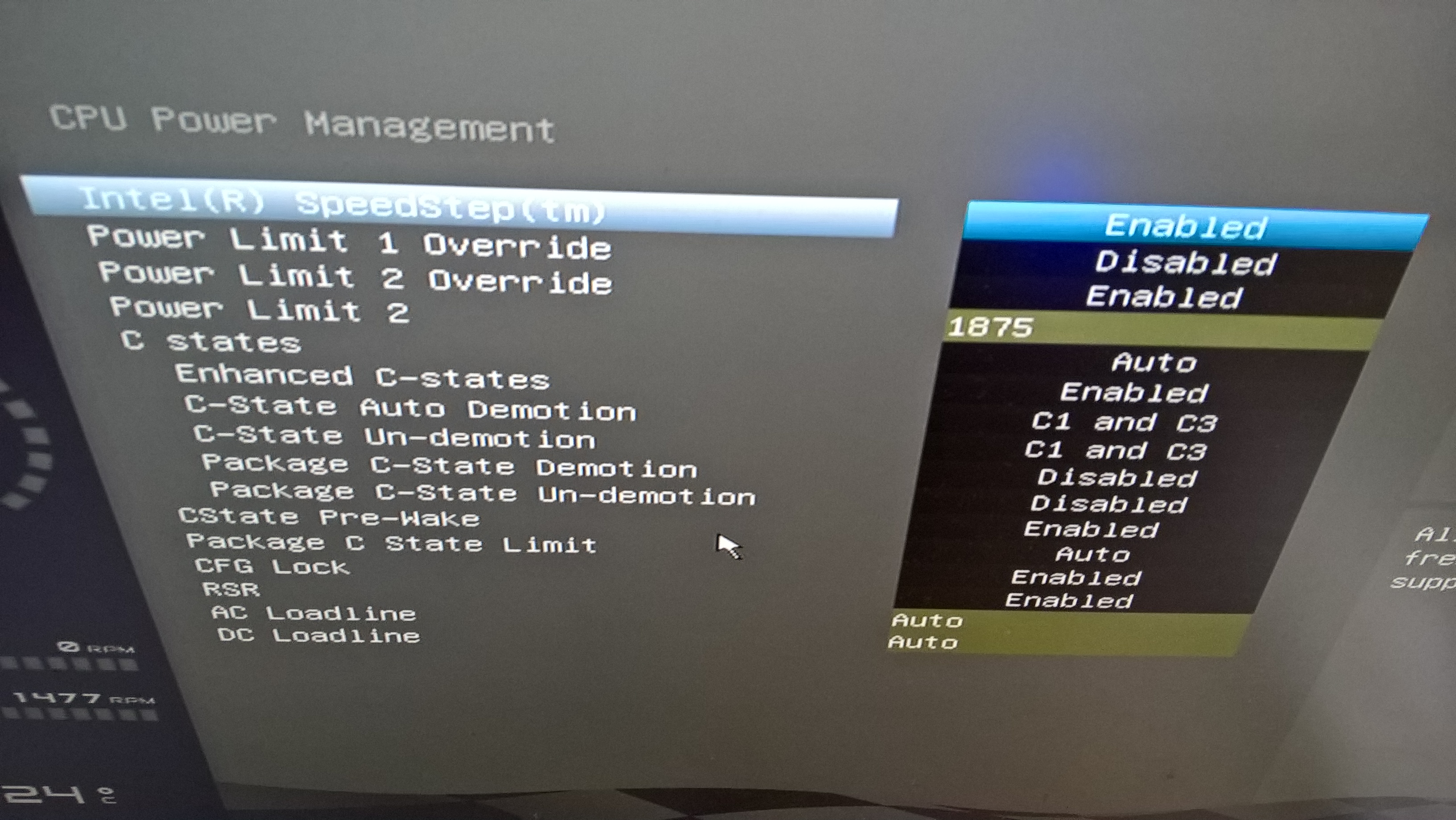

EIST als solches gibt es im UEFI gar nicht, aber ich habe mal die relevante Seite geknipst und würde mich freuen, wenn ihr da den Fehler findet :)
Und wenn du mal die C-States deaktivierst ?
