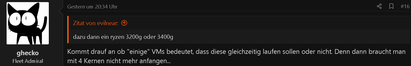

evilnear schrieb:
dazu dann ein ryzen 3200g oder 3400g
Kommt drauf an ob "einige" VMs bedeutet, dass diese gleichzeitig laufen sollen oder nicht. Denn dann braucht man mit 4 Kernen nicht mehr anfangen...
