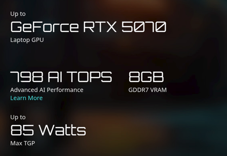

Dazu kommt das laut GIGABYTE GAMING A16 folgendes steht:
Was gilt denn nun?
Die 100W vom MSI Afterburner?
Mit up to gilt garnichts. :D bester werbegag ever für alles

Aber wenn ich das lese
".... GPU Leistung
Kaum eine Grafikkarte wird im Laptop-Segment aktuell so heiß diskutiert wie die GeForce RTX 5070. Während das Ti-Modell immerhin 12 GB VRAM beherbergt, muss sich die Standard-Version mit mageren 8 GB abfinden, zumal Gigabyte die TGP auf 85 Watt inklusive Dynamic Boost beschränkt. Vor allem letztere Entscheidung sorgt bei den synthetischen Tests für keine Topwerte. Das Gaming A16 liegt hier etwas unter dem bisher ermittelten Durchschnittswert für diese Grafikkarte und kann sich kaum von der RTX 5060 des günstigeren Lenovo LOQ 15 absetzen...."
https://www.notebookcheck.com/Ein-p...e-Gaming-A16-im-Test.1057835.0.html#c13830721
Auch den Punkt "Gaming Performance" weiter untern mal durchlesen.

Ich habe mich bei den Power Limits an den Daten von MediaMarkt gerichtet , also dort wo ich den Laptop auch kaufte. Dort ist die Grafikkarte mit 75w angegeben die im Spiel auch erreicht werden. Die CPU mit 45w angegeben allerdings erreiche ich in Spielen wie Ratchet und Clank immer um die 25w.
Wenn ich Cinebench 2024 anwerfe holt sich der Prozessor bis zu 65w und limitert dann irgendwie die Grafikkarten Leistung im Furmark senkt sich also die TGP um 35w , später drosselt dann wiederum die Leistungsaufnahme von der CPU wie in dem Spiel auf 25w und die GraKa zieht wieder 75w.
Also es kommt mir so vor als wenn ich für beide Komponenten insgesamt 100w zur verfügung habe.
