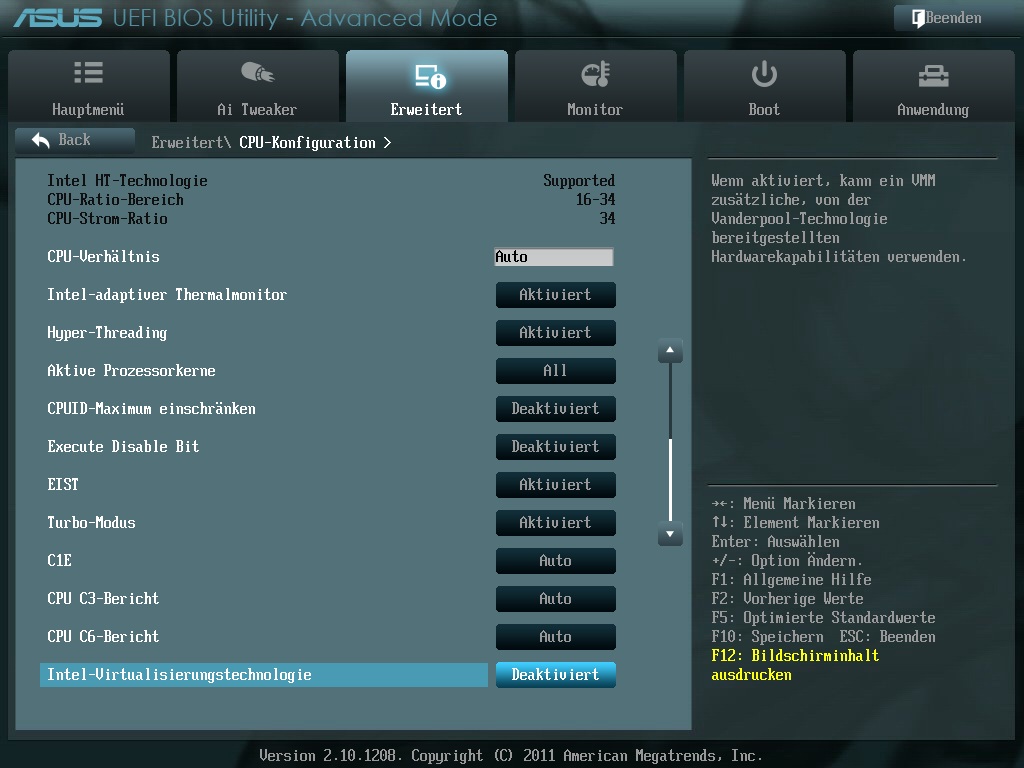

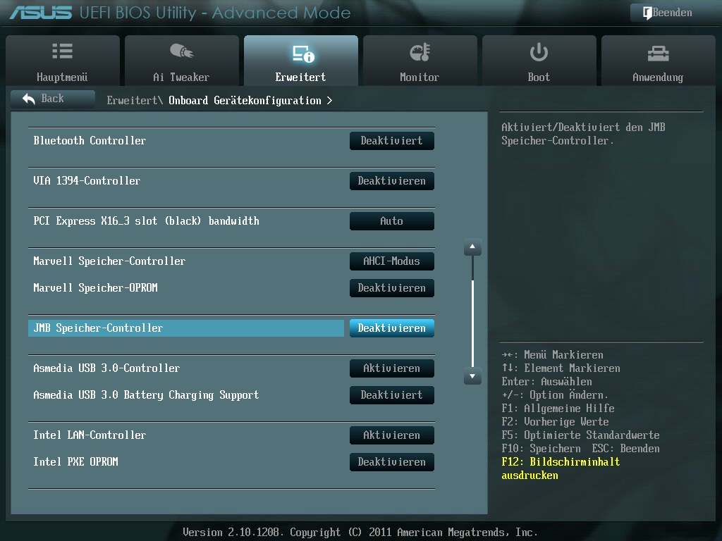

So bin jetzt auf 3603. Hab mir extra nen 2. BIOS Chip geholt falls was schief läuft. Und sogar noch Intel MEI Firmware geupdated, CMOS Reset usw. volles Programm. Dann wieder alles frisch eingestellt wie vorher. Leider wurde es nur um 2 Sek. besser, dauert jetzt 10 Sek bis Bild erscheint, dann paar Sek. Post und dann Windows booten, insgesamt ca. 30 Sek.
Könnten wir vielleicht mal unsere BIOS Settings vergleichen, wenn du Lust hast? Das lässt mir einfach keine Ruhe...
Hallo Pvalerio,
sorry hatte zu tun, klar können wir vergleichen kein Problem.
Ich habe jetzt mal extra gestoppt wie lange meine Mühle braucht und es sind tatsächlich 8 sek. bis was am Screen erscheint, hab mich mit 3-4 sek voll verschätzt:). Hochfahren komplett dauert 25 sek.
Schaut also bei dir schon ganz ähnlich aus mit deinen Zeiten. Bei dem JBM Controller muss ich dazu sagen, wenn du den deaktivierst geht eSata nicht, falls du z.B eine externe Festplatte über eSATA anstöpseln möchtest.
