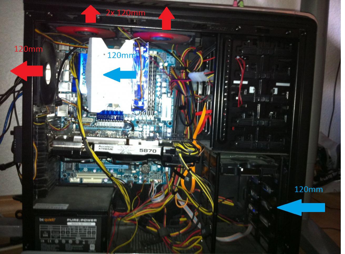

Hm. Naja mein case is auch blöd. Hab vorne nur nen 100mm drin an den ich nich drankomm und da sind halt lauter sachen im weg, obwohl ich festplattenhalter und so ausgebaut hab. Allgemein isses mit meiner 5870 recht eng da drin.
Doch für das was môglich ist ist es optimal.
Naja, keine ahnung was ich jetz tun könnte
Hab hier mal ein Foto angehängt...
also ihr seht das es recht eng da drin ist. Der Lüfter vorne unten ist halt total eingebaut und ich kann da nix dran machen -.-
Meint ihr man kann irgendwas verbessern?
An der Seitenwand mit Fenster hab ich auch die Möglichkeit einen 120mm Fan zu platzieren. Meinen tests nach macht es keinen unterschied ob dieser rein oder raus bläst, ebenso komplett ohne diesen seitenlüfter sind es die selben temps...
mfg

Vllt mal das Kabelgewirr ein wenig beseitigen ? Könnte den Luftstrom noch weiter verbessern ...

Aber immer noch hinten raus.Du wirst weder ein Über- noch ein Unterdruck mit den schwachen Lüftern erzeugen können.
Vielleicht mal Kabel besser verlegen. HDD Käfig raus und die HDD in den unteren Laufwerksschachts setzen, wenns eh nur eine hast.
