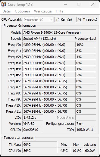

ich habe bei mir seit 2021 einen AMD Ryzen™ 9 5900X samt AiO von be quiet! Pure Loop 360mm im Einsatz.
Gestern Abend hab ich den PC eingeschaltet um und als dieser zum Desktop gebootet ist liefen plötzlich alle Lüfter des PCs auf hochtouren und es wurde auch nicht leiser. Es wurden keine neuen Programme oder sonstiges installiert. Wollte gerade auf Neustart klicken und plötzlich ging der PC aus.
OK, wieder eingeschaltet und dann kam die Meldung, die sagt, das sich der PC aus Hitzerschutzgründen ausgeschaltet hat und das ich ins Bios soll. Dort war allerdings alles wie immer, habe nur die AiO Pumpensteuerung auf Automatisch gestellt.
Jedenfalls wieder hochgefahren und erstmal gleich Core Temp heruntergeladen und gestartet. Dort lag die Temperatur bei ca. 55-60 Grad (Nur Desktop).
Neuer Tag: PC heute morgen hochgefahren, Edge und Citrix fürs Home Office geöffnet er fing wieder an (Lüfter drehen voll auf), also schnell Core Temp aufgemacht und von 45 GRad auf 101 Grad hoch. Also Citrix erstmal minimiert die Temp beobachtet. Jetzt liegt er bei so ca. 55 Grad.
Auffällig ist, wenn ich z.B. ein Spiel wie Diablo 4 starte, das Gehäusemesh über dem Radiator der AiO sehr heiß wird. Der PC ist in dem Moment eine sehr gut Heizung 😅

Habe nun erstmal neue Wärmeleitpaste bestellt und werde diese am Wochenende erneuern und das system mal durchpusten. Aber kann mir ehrlich gesagt nicht vorstellen, das von heute auf morgen plötzlich der PC überhitzt, als wenn eher die Pumpe defekt ist oder nicht mehr genug Flüssigkeit in der AiO ist, aber wo soll die hin 😅
Woran könnte das liege bzw. hat jemand Erfahrung damit und weiß was das Problem ist bzw hat Anhaltspunkte?
Vielen Dank im Voraus und einen schönen Freitag.

Moin und vielen Dank für die vielen Tipps.
ich beobachte gerade das der PC nun beim verwenden von Citrix usw bei seinen 58 Grad bleibt. Also der Fehler wohl nur in den ersten Minuten nach dem Boot passiert. Also eben D4 gestartet und die Temp geht nicht höher als 65 Grad, Lüfter bleiben schön leise.
Win 11 Updates wurden am 11.08. zuletzt installiert. Das Problem besteht seit gestern.
EDIT: Mal die Hand an die Schläuche und Kühlkörper gehalten, man spürt ein leichtes vibrieren und die Schläuche sind beide leicht warm.
Wobei ich konstant ~58-65°C für einen 5900X unter Teillast mit Citrix mit einer 360mm-AIO schon echt nicht niedrig finde.
Einfach mal testweise einen Cinebench laufen lassen. Selbst wenn es nur kurz ist. Über 100°C sobald der Rechner mal richtig Last bekommt, darf eigentlich nicht vorkommen...

So nochmal kurze Rückmeldung. Heute morgen den PC angeschaltet und die Temp wieder bis 94 Grad im Idle hoch. Also fix das Glaspanele abgenommen und die beiden Schläucher der Wakü angefasst um zu schauen ob eins heißer als das andere ist. Da hab ich gemekrt das während ich den Schlauch hielt, die Pumpe angesprungen sein musste, da es die Schläuche dann anfingen leicht zu vibrieren.
Ich vermute also, das die Pumpe wohl einen weg hat und nicht gleich anspringt. Wackelkontakt, zu wenig wasser oder schrott und kann mich nun nach einer neuen umorientieren. Ggf sogar nen klassischen Luftkühler wieder.
