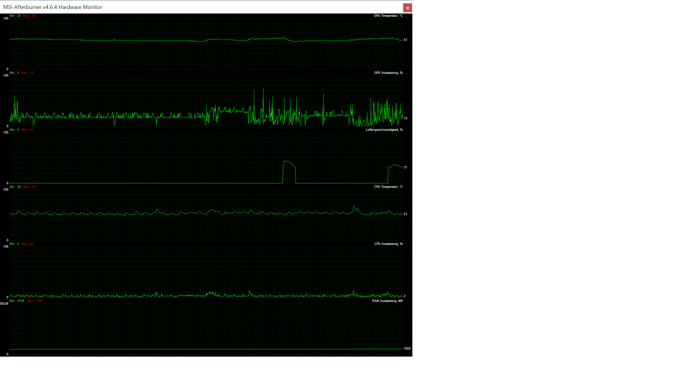

Mir ist aufgefallen das im Idle die Auslastung der Grafikkarte schnell hin und her schwankt (siehe Bild).
Es laufen nur Chrome und bei Steam die Idle Games Cookie Clicker und Clicker Heroes im Hintergrund.
Habe alles nach und nach beendet um zu sehen ob es einen Zusammenhang gibt. Augenscheinlich liegt es an Cookie Clicker. Wenn ich den beende sind es konstante 1-2 % Auslastung.
Gibt es eine Lösung das Spiel laufen zu lassen ohne das die Graka so ausrastet?
Ist das auf Dauer schädlich für die Graka?
Danke für eure Hilfe!

Ist dieses Verhalten schädlich für die Graka auf Dauer? Oder könnte ich es einfach so lassen?
Schädlich ist das bestimmt nicht.
Die Grafikkarten sind auch für dauerhaft 100% gemacht.
Es kann halt mehr Strom brauchen, als nötig wäre für so ein Spiel.
Reaktionen: Tbone10

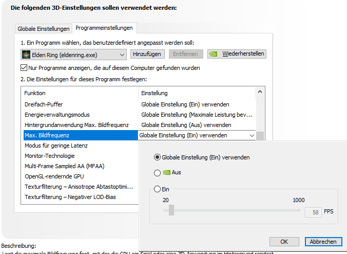

Kann ich der Nvidia systemsteuerung für einzelne Spiele die FPs begrenzen? Finde es nur ganz allgemein für alles....
Neben dem Tab "Globale Einstellung" gibt's eigentlich einen 2. Tab "Programmeinstellungen", wo man alles nochmal für einzelne Programme separat festlegen kann.
Reaktionen: Tbone10 und xxMuahdibxx
Ich konnte leider nur Clicker Heroes in der Liste der Programme finden aber leider nicht Cookie Clicker obwohl es läuft ...
Edit: Hab jetzt bin gespannt ob es das bringt :)
