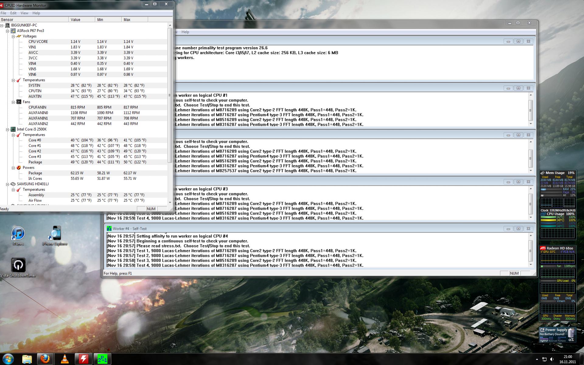

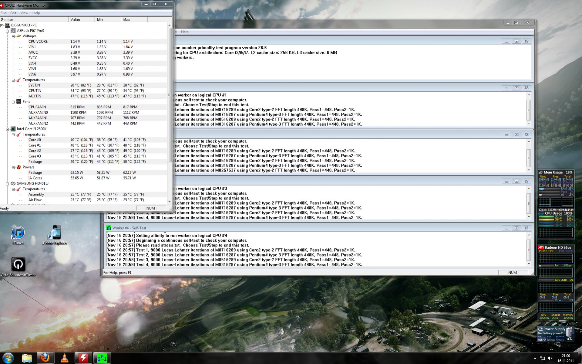

Hier mal zum Vergleich. Und da dreht der Mugen nicht mal Hoch um die Temps zu halten, wie man sieht bei rund 800rpm. Also stimmt was nicht
