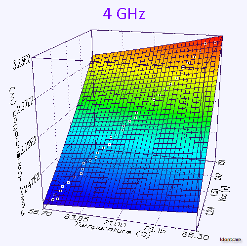

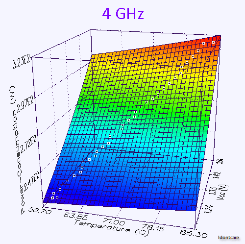

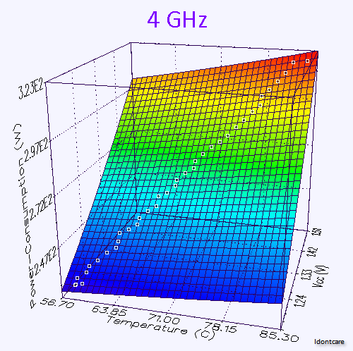

wenn dabei die Lautstärke niedrig bleibt gerne.Siegfriedphirit schrieb:Man sollte die Temperatur der elektronischen Bauteile so niedrig wie möglich halten.
Wie bereits hier im Thread ausführlich dargelegt wurde ist das praktisch nicht der Fall. Der Verbrauch steigt zwar mit zunehmender Temperatur jedoch sind andere Faktoren weitaus stärker am Verbrauch beteiligt, wie z.B. die Spannung.Siegfriedphirit schrieb:Das spart Strom und heizt die Umgebung nicht so auf.
Hier hat jemand den Verlauf des Verbrauchs eines 2600K abhängig von Spannung und Temperatur geplottet:
Source Anandtech Forum

33% Unterschied im Stromverbrauch der CPU zwischen 47°C und 96°C find Ich jetzt gar nicht so vernachlässigbar (siehe Autor deines Links). Gerade beim OC natürlich durch die Spannung dominiert, aber als Motivation für das ersetzen des Boxed Kühlers kann das schon dienen.yast schrieb:Wie bereits hier im Thread ausführlich dargelegt wurde ist das praktisch nicht der Fall. Der Verbrauch steigt zwar mit zunehmender Temperatur jedoch sind andere Faktoren weitaus stärker am Verbrauch beteiligt, wie z.B. die Spannung.
