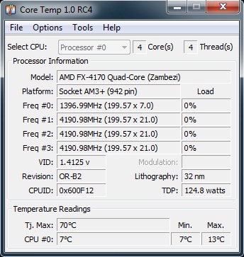

Hier der Beweis, ca 2 Minuten nachdem ich den Test bei Prime gestoppt habe: CoreTemp.jpg
Die 70°C kommen übrigens von dem Boxed-Kühler, den ich vorher drin hatte :D
Ich sehe keinen Beweis. Die Temperatur schwankte zwischen 7 und 13°C. Tj Max. ist die Maximaltemperatur, für die die CPU spezifiziert ist. Das sind die 70°C. Und 7-13°C sind immer noch unrealistisch.

Edit: @ mumpel: Den Temperaturverlauf unter Prime habe ich mit HWMonitor ausgelesen, CoreTemp habe ich erst danach eingeschaltet, nachdem ich Prime gestoppt habe.
