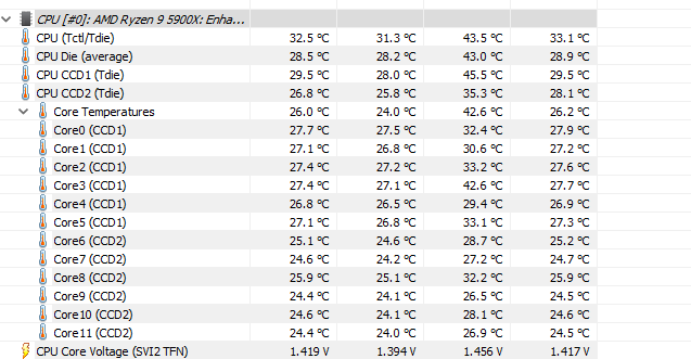

Edit: Ich habe mal den vergleich gemacht
Opera ohne HW-Beschleunigung = ~48% Last, ~55°C auf der CPU - GPU bei ~20W
Firefox mit HW-Beschleunigung = ~37% Last, ~45°C auf der CPU - GPU bei ~45W

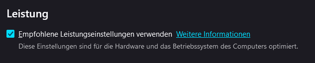

Das war ja eine schnelle Antwort, du meinst dieses?
wenn das an ist, dann ist sie gesetzt.
Ich habe nicht das Problem das die CPU überhitzt, nur es ist mir halt nur aufgefallen.

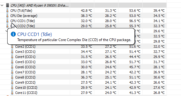

@whats4 Naja. So wie mein 5900x gerne beim Steamdownload (500er Leitung) beim Dekomprimieren und Schreiben pfeift... Und unbekannter Buffergröße beim TE. Joa. Kann schon sein ^^ Die Teile machen ja dann möglichst schnell fertig, was geht.
