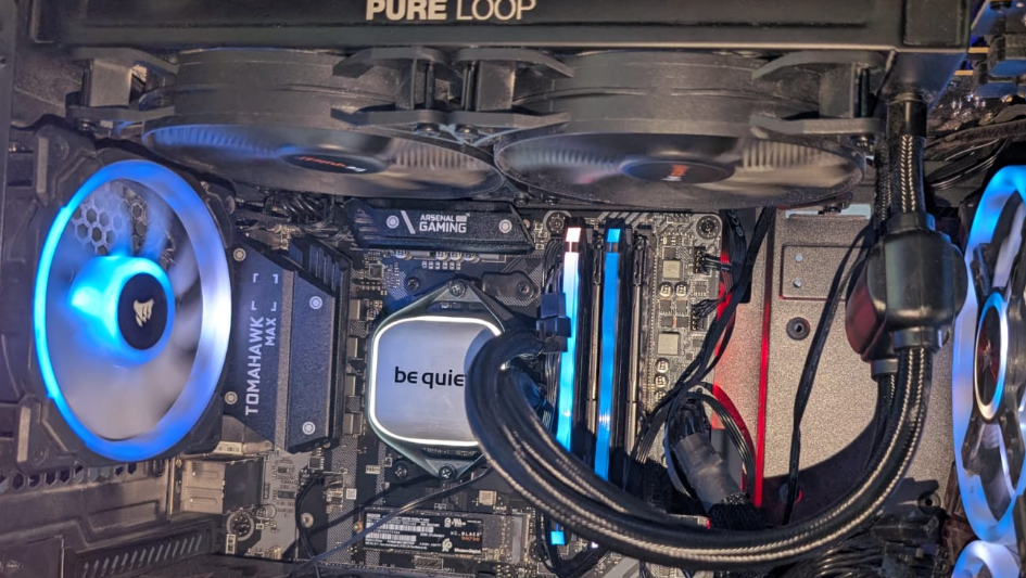

Daher wurde ja explizit danach gefragt :) Wären beide Schläuche identisch warm, würde das darauf hindeuten, dass mit der Pumpe etwas nicht in Ordnung ist.
Der Schlauch, der das warme Wasser von der CPU zum Radiator bringt, muss ja zwangläufig etwas wärmer sein als der andere, der das gekühlte Wasser vom Radiator wieder in die CPU leitet. Dass der eine Schlauch also etwas wärmer ist, ist zumindest für die AiO ein gutes Zeichen.
Wenn man etwas total falsch interpretiert kommt sowas raus..
In einem Wasserkreislauf der funktioniert ist die Temperatur des abführenden Schlauches so minimal erhöht das man es mit der Hand kaum fühlen kann..
Und genau dann wenn man es fühlen kann dann wird das Wasser länger erwärmt weil die Pumpe nicht mehr arbeitet und daher die Wärme von der CPU nicht weggeführt wird... Diese bleibt aber nicht bei der CPU hängen sondern wandert den Schlauch in Pumprichtung mit...

Einbaurichtung der AIO ist wie am besten per Foto..
Zumindest eine gute Einbauposition..
Nur ist die pure Loop schon etwas älter...gibt ja schon den Nachfolger seit Jahren..
Und nur eine 240er ..
Kann gut sein das jetzt nicht mehr genug Wasser drinnen ist wegen Diffundierung.
Zumindest könnte man sie nachfüllen da sie ein offenes System ist... Wenn es an der Wassermenge liegt... Sollte eine Flasche im Lieferumfang enthalten sein.
Danke :D ich versuche die Basics sauber zu machen und mit meinem begrenzten Wissen in Sachen PC-Zusammenstellung keine Risiken einzugehen :)
