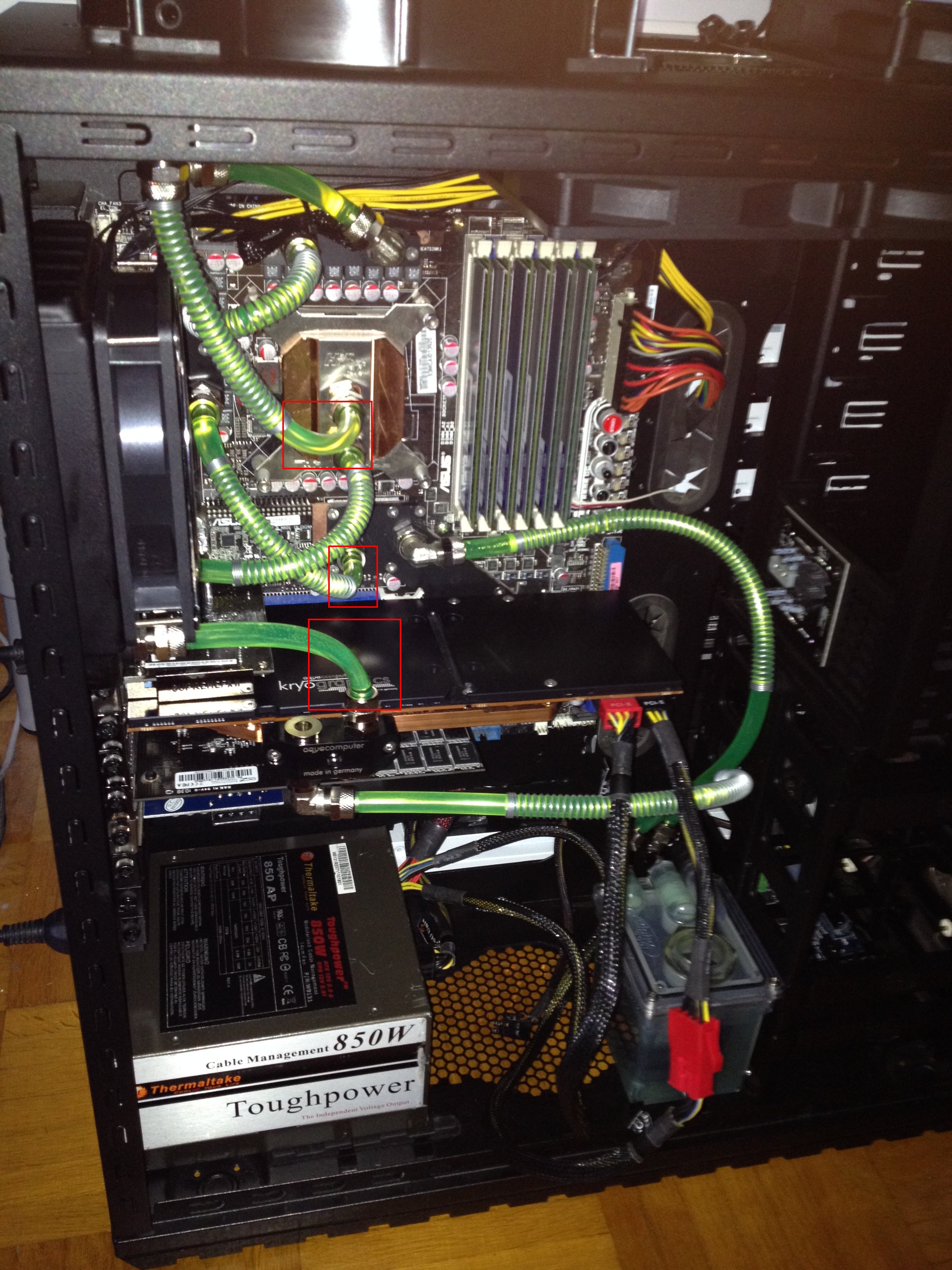

Hallo, ich habe hier gerade einen PC mitWakü zusammen gebaut und wo ich den jetzt getestert habe habe ich mich doch extrem über die hohen Temps gewundert.
Also Gekühlt wird ein i7-975X + Asus Rampage II Extreme Board Kühler+ R9 290X, Radiatoren sind 1X 360 und 1X 120er Radi. Der Kühlerkreislauf ist wie folgt: Pumpe, Board, 360er Radi, CPU, 120er Radi, Graka, wieder Pumpe. schaut euch das Bild an.
http://abload.de/img/img_3122jgaey.jpg
Das Problem ist aber wenn ich ins Bios gehe ist die CPU Temps schon nach kurzer Zeit (10min) auf ca. 85°C, habe mal die Schläuche angefasst, in die CPU geht auch Kaltes Wasser rein und raus kommt am schlauch shcon sehr warmes, dann habe ich mal den CPU Kühler angefasst, da habe ich mich direkt Verbrannt, der ist so kochend heiß.
Habe den Kühler überprüft der sitzt vernünftig auf der CPU ist kein zwischenraum, die Pumpe tut auch normal fördern, ist eine Ehmeim Pump Station 600 und das Wasser wird ja auch gekühlt da es kalt in die CPU rein fließt.
Daher weiß ich gerade nicht recht was ich noch machen kann und woran das liegen kann, weil vorher mit Referenz Kühler wurde die CPU nicht mal unter Prime so warm, also muss doch da was nicht stimmen.
mfg

Solch eine komplexe Kühlung und kein Durchflussmesser verbaut? Oje...
Ist der CPU Kühler neu? Denke mal an ihm liegt das Problem. Das er warm/heiß wird, ist normal (also nicht zu heiß). Denke eher mal das der Durchfluss im Kühler "behindert" wird...
BTW
ist das 13/10er Schlauch? Der Knick am oberen CPU Kühler ist heftig.... und vom Radi in die Graka....

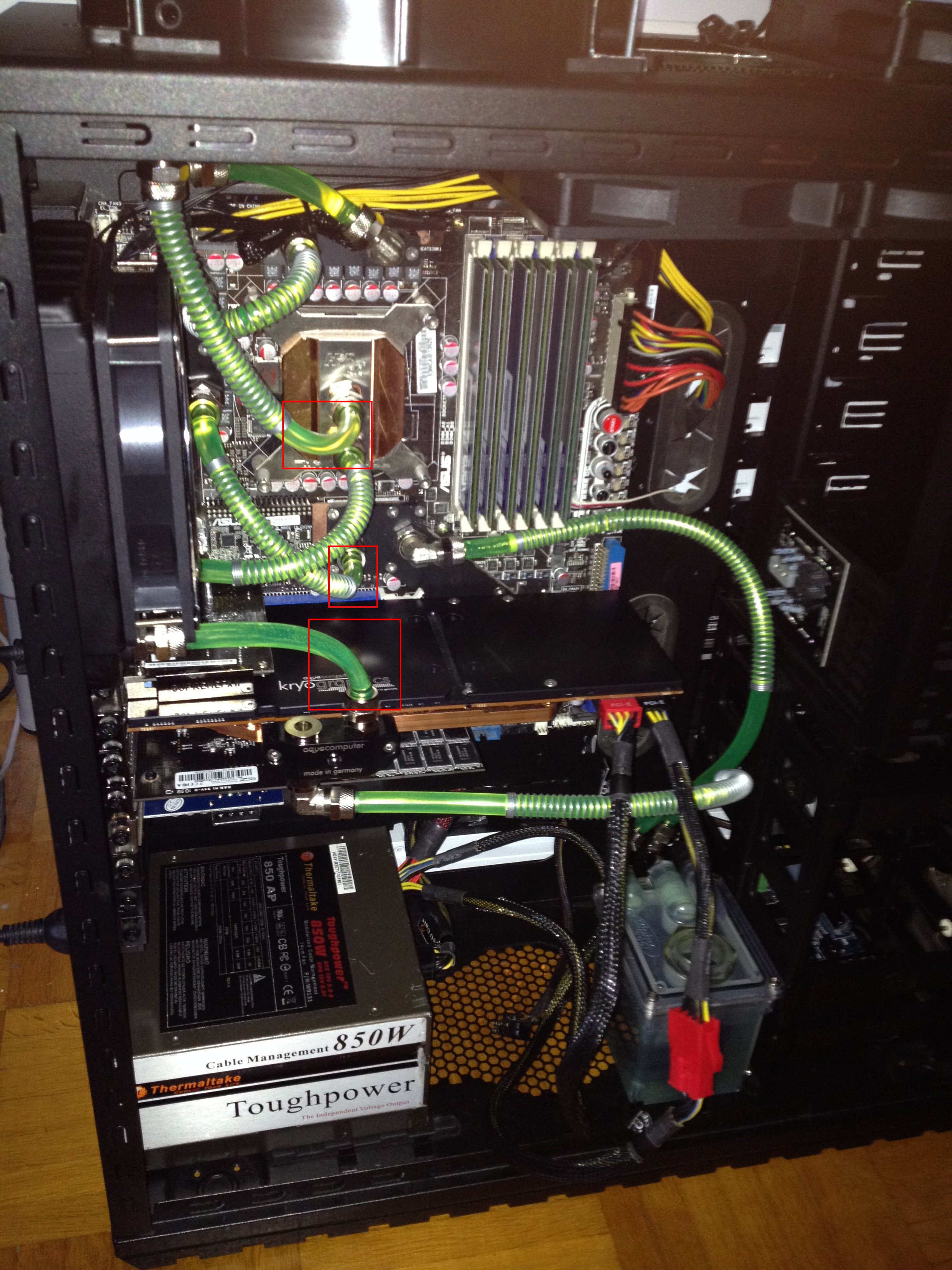

Hier mal mit Bild:
Förderhöhe der Pumpe ist nur 1,3m das dürfte für die Konstruktion zu wenig sein und nach
3 Mainboardkühlern und dem Radi kommt am CPU-Kühler kein Druck mehr an.

Naja auch wenn es 10/8er sind, die "Knicke" sind schon sehr stark.
Zumal das was Tom-S bereits sagte...
Ist den alles Fest (Pumpe, Radi etc)? Wenn ja schüttel bzw neige (aber VORSICHTIG!) den PC mal hin und her im Betrieb, kann auch sein das Luftblasen im Kühler stecken.
Auf Dauer würde ich mir eine andere Konstruktion überlegen mit Pumpe, Schläuche und am wichtigsten: Sensoren! ;-)
Wie gesagt die Knicke, das wirkt nur auf dem Foto so, da sind keine Knicke, das größte was man da als Knick bezeichnen kann ist das was vorne von Radi in die Graka geht, und das ist echt nur ein klein wenig.
Luftblasen kann ich ausschlißen hab vorher mehrer stunden laufen lassen zum entlüften.
Also die Anschlüsse und schläuche will ich nicht noch mal verlegen müssen daran kann ich mir beim besten fall auch nicht vorstellen warum das daran liegen soll, es geibt genügend Systeme die auch nur 8/10er schläuche haben und da geht das auch, ergo muss das bei mir auch funktionieren, zumal hab ich die Anschlüße und schläuche uach gerade erst gekauft und will nicht noch mal neue kaufen zumal das tierische arbeit ist die alle zu erneuern, außerdem glaube ich halt auch nicht das es nen unterschied macht, weil wie schon gesagt gibt genügend Systeme die auch nur solche Schläuche haben die auch vernünftig gekühlt sind.

hmm, am einfachsten währe eigenlich wenn ich die Schläuche in der Pumpe mal tausche, das er halt einfach in die andere richtung Pumpot, dann Pumpt er das wasser ja von unten nach oben, soll ich das mal versuchen ?
Nope, denkfehler.... Es hat schon seinen Sinn warum der Auslass oben ist ;) Wenn du das jetzt nur an der Pumpe drehst, pumpt er ja in den Auslass vom Kühler...
OCH NE.........
Hab den Fehler gefunden, man kann ihn sogar auf dem Bild sehen ^^
Ich habe das Modulare Kabel welches die Pumpe mit stromversorgt nicht ins NT gesteckt xD ^^
Nun läuft er seit ca. 5 min und geht im Bios nicht über 27°C xD
Danke vielmals für eure Hilfe.
