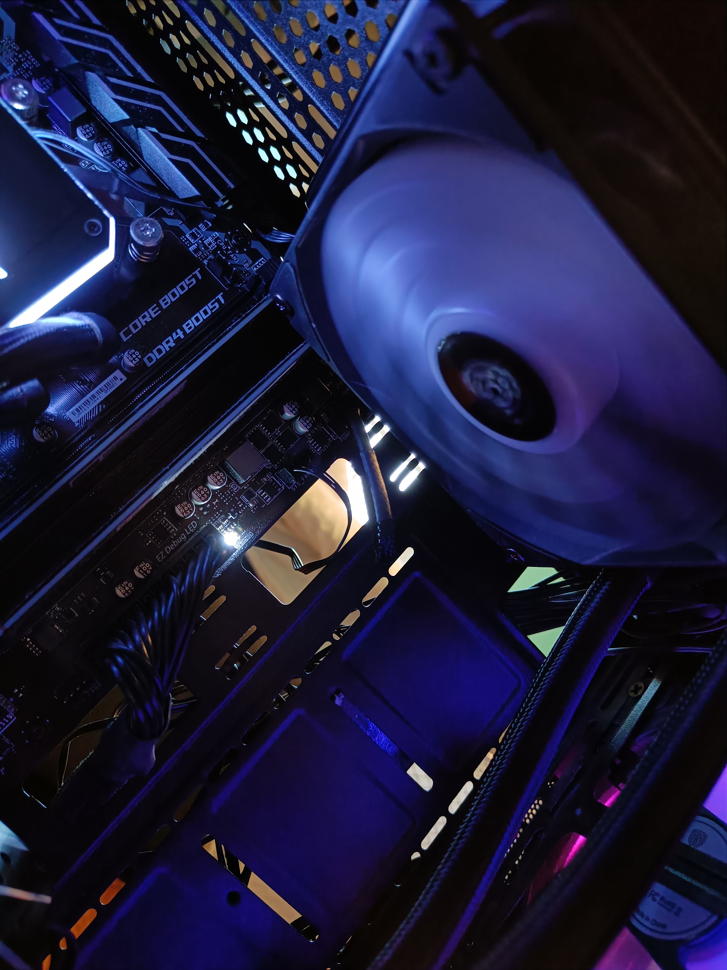

Hey, ich habe seit gestern das mein PC aufeinmal extrem laggt. Wenn ich in starte geht alles noch normal aber sobald ich irgendein Spiel starte laggt alles auch wenn ich das Spiel wieder beende. Manchmal crasht er sogar. Habe in MSI AfterBurner nachgeschaut dort schwenkt meine CPU Auslastung auch im Idle zwischen 15% und 95%. Die Temperatur geht teilweise bis zu 100°C. Also hängt das wahrscheinlich zusammen mit dem laggen. Habe meine Wasserkühlung getestet. Der Lüfter dreht sich und man hört die Pumpe. Bis jz ging es auch immer ohne Probleme. Weiß jemand woran das liegt? Ist einfach meine Wasserkühlung kaputt oder irgendetwas anderes?

coasterblog schrieb:
und wie ist diese eingebaut? (Foto?)
Sie ist oben eingebaut.

Der Radi ist höher als die pumpe, oder ist die Pumpe höher im Kreislauf?

Radiator 120mm höher im Gehäuse als Pumpe oder niedriger? Welcher Part der AIO sitzt oben im Gehäuse, erkenn das auf dem Photo nicht.
edit: ah jetzt doch, radi sitzt im Deckel. Ok, damit passt das schonmal
