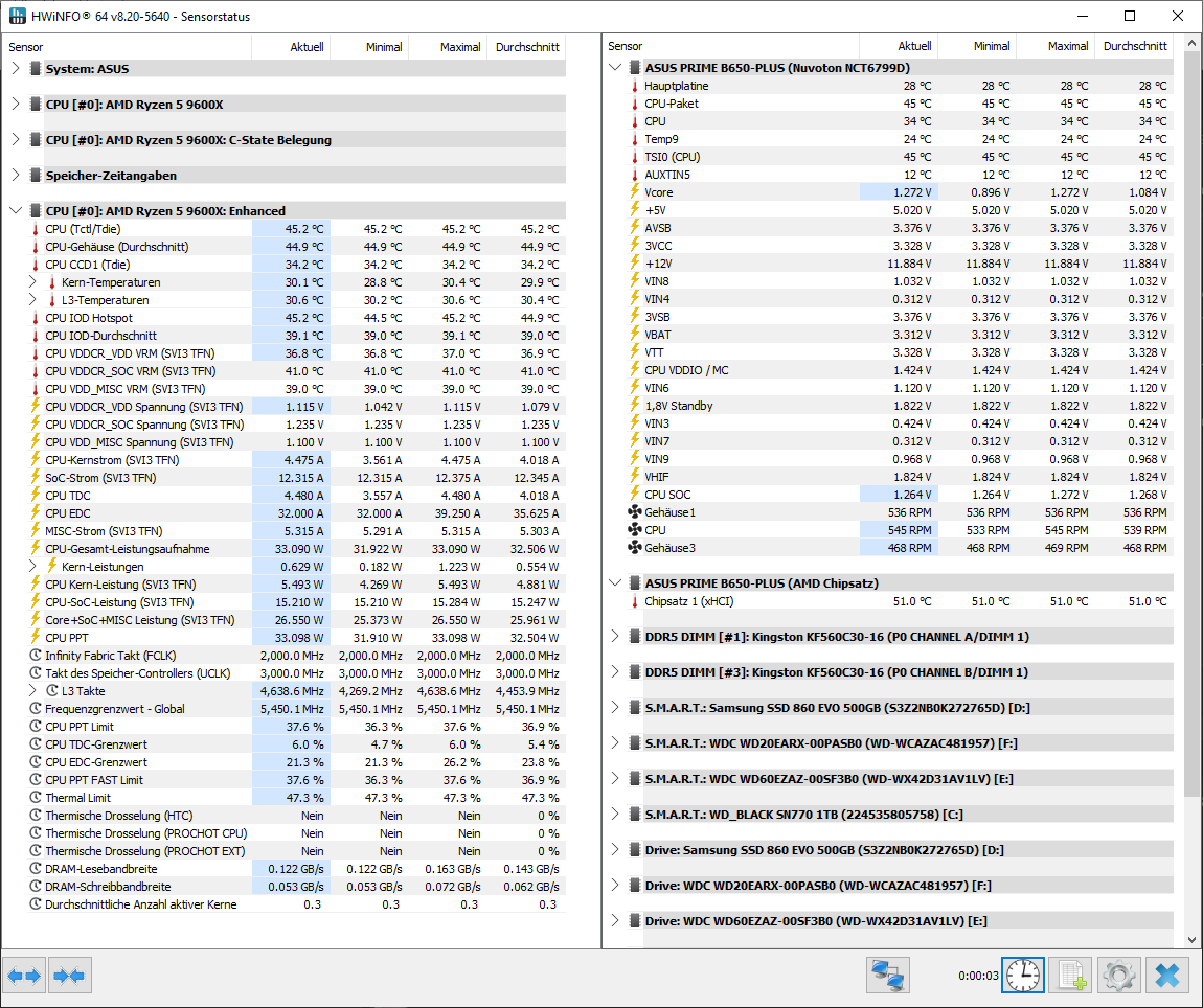

@ Rick1996
Bitte zeige mal per HWiNFO alle Sensoren von Prozessor und Mainboard (die Rubriken zu anderen GerÀten einklappen), sodass man auf einem einzelnen Screenshot sÀmtliche Sensoren eingepasst bekomme.
Ziel ist es, die Sensoren fĂŒr Tdie (sie werden unter Tctl zusammengefĂŒhrt) und Tcase zu ergrĂŒnden.

AMD hat wahrscheinlich was an der Berechnung der CPU Temperatur geĂ€ndert. Wahrscheinlich werden mehr Sensorwerte einbezogen und Hot Spots deutlich stĂ€rker gewichtet. Deswegen dĂŒrfte die angezeigte Temperatur höher sein.

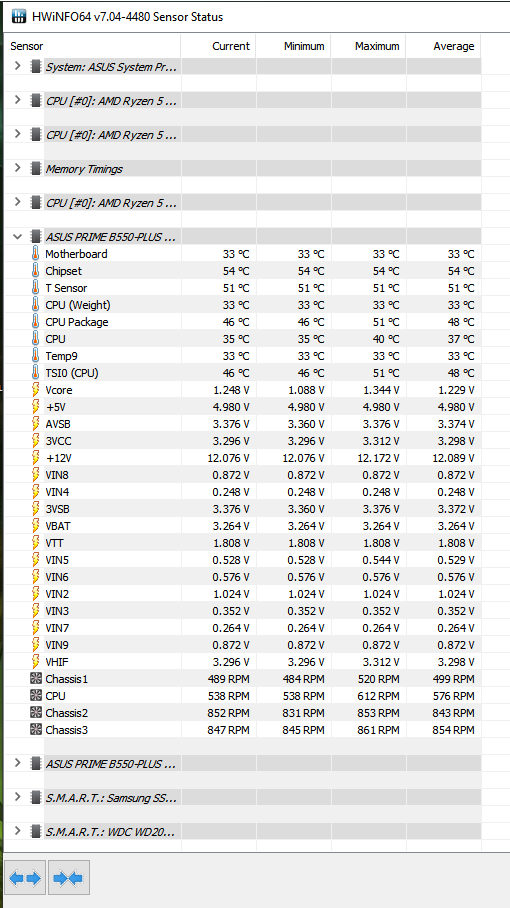

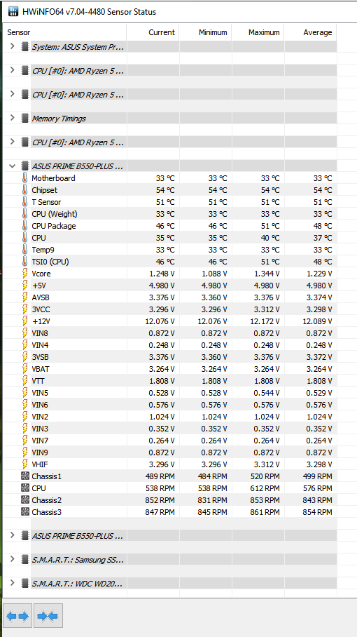

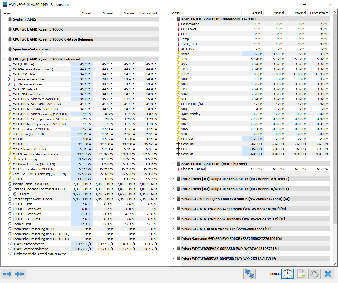

Bin vor einer halben Woche auf einen 9600X mit Asus Prime B650 Plus umgestiegen (vorher 5600X mit Asus Prime B550 Plus).
GehĂ€use, KĂŒhler, LĂŒfter, etc. ist alles gleich geblieben. Habe auch die manuelle Einstellkurve 1:1 ĂŒbernommen.
Habe mich dann ebenfalls ĂŒber die höhere Temperatur im BIOS und auch unter Windows im Ryzen Master gewundert (45°C bei dem 9600X gegenĂŒber rund 35°C beim 5600X).
Habe daraufhin nochmal BIOS Einstellungen, KĂŒhler, geprĂŒft, alles in Ordnung. Dann mal Last drauf gegeben und der kommt mit der eingestellten Kurve nicht ĂŒber 60°C, also KĂŒhler funktioniert (5600X lief zuvor bei gleichen Einstellungen unter Last rund 4-5°C wĂ€rmer).
Dann dachte ich, gut wird wohl doch irgendwas nicht passen oder der braucht im Leerlauf einfach mehr Energie. Leistungsaufnahme gemessen und die ist nahezu identisch zum 5600X. Daran liegt das auch nicht.
Dann habe ich schlussendlich mal in HWiNFO geschaut wie denn die ganzen Sensorwerte aussehen und siehe da, der CCD, IOD, etc. sind garnicht so warm wie der zusammengesetzte Wert, welcher im Ryzen Master oder BIOS angezeigt wird.
Die werden sehr wahrscheinlich mehr Sensoren in die Berechnung mit einbeziehen und auch die Gewichtung angepasst haben, sodass Hotspots deutlich mehr ins Gewicht fallen.
Kann das leider nicht richtig verifizieren, weil ich nur einen HWiNFO Mitschnitt meines vorherigen 5600X ohne die ganzen CPU werte habe (nur Mainboard). Wenn man nur die Werte der Mainboards vergleicht, dann sind die nahezu identisch.
Wenn jemand ein System mit 5600X hat, welches im Leerlauf auch mit um die 35°C lÀuft, könnte man die Werte nochmal mit den Meinigen vergleichen.
Links: 5600X, Rechts: 9600X
