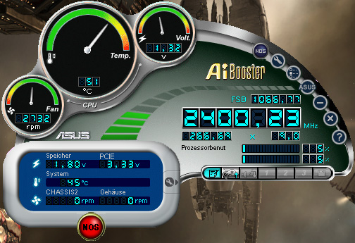

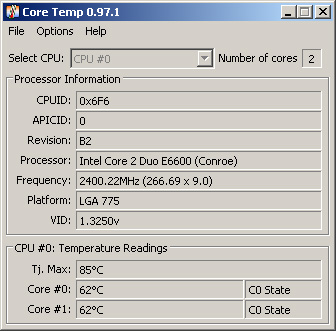

Frage: 60°C mit welchem Programm oder im Bios direkt. Du musst die aktuellsten Tools nehmen, da sich im ACPI des Bios etwas geändert hat. Die genauen Temperaturen mit Everest beider Kerne als auch den TC Wert würde mich interessieren: Nimm Everest. 60°C ist ziemlich nichtsaussagend. Höchstwahrscheinlich der Tc-Wert.

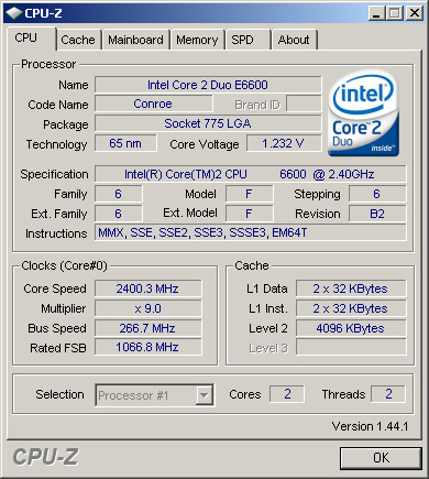

Anbei Screenshots der diversen Programme.
Wie gesagt, die Werte sind erst seit dem Update so hoch.. Und das ist jetz Idle Zustand.

Zum Thema CPU-Spannung: Welchen Wert hättest Du denn bei 2,4 GHz erwartet?
Prüf mit der neuesten Version 1.44.2 von gestern, die Spannung gegen. Angeblich wurden Verbesserungen bei Nvidia Chipsätzen in dieser Version implementiert. Vielleicht entspricht das genau den Änderungen, die Asus mit dem letzten Biosupdate vorgenommen hat, so dass die Macher von CPU-Z reagiert haben.

Zum Kernpunkt: Intels Core 2 E6600 (besonders der älteren Steppings) haben einen (eigentlich ziemlich viele) Errata und Intel ist sich bewußt das die Sensoren nicht hundertprozentig funktionieren. Das lustige ist, auch einen TLB Bug. siehe z.B. hier: http://www.geek.com/images/geeknews/2006Jan/core_duo_errata__2006_01_21__full.gif
Die Erratas kann man auch auf der Intelwebseite finden. Unter anderem werden hier Temperatursensorprobleme aufgeführt. Man darf also nicht übereilt Asus die Schuld geben, falls nun andere Temperaturwerte, wohlmöglich sogar korrektere Werte wiedergegeben werden. Mit jedem Bios kommen neue Workarounds zur Fehlerbehebung zum Einsatz, die leider nicht in den offiziellen Changelogs aufgeführt werden.
Everest zeigt die gleichen Werte an wie CPU-Z. :S
