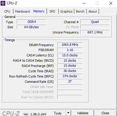

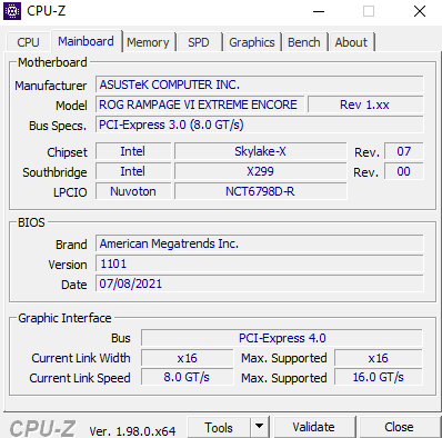

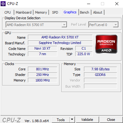

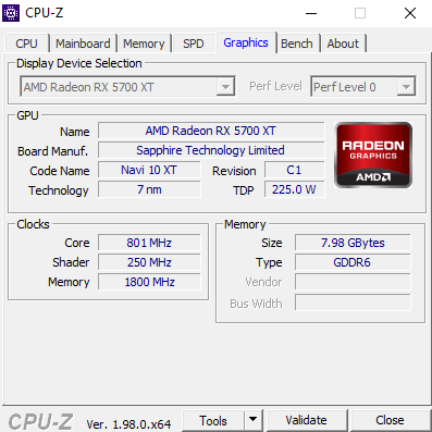

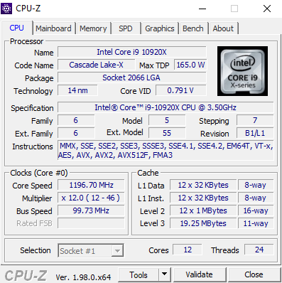

Ich habe mein PC auf Windows 11 geupdatet am Anfang lief er recht lauffreudig und hat auch keine Probleme gemacht, ich bin mit Aber nicht sicher ab welchem Zeitpunkt er angefangen hat Probleme zu machen. mein Schreibtisch ist höhenverstellbar. Sprich elektrisch hoch und runter, als ich ihn runtersetzen wollte ist er hängen geblieben und hat einen kleinen Stoß nach unten gemacht. Meine CPU hat danach angefangen höhere Temperaturen zu erreichen und allgemein Probleme zu machen. Habe alles deinstalliert und neu draufgesattelt. Dazu die Wasserkühlung entfernt und kontrolliert ob alles sauber liegt, Neue Paste auch draufgemacht. danach ist die Temperatur runter aber dennoch hat er viel höhere Temperaturschwankungen und die CPU will nicht unter 40° gehen davor immer egal was ich gemacht hab lag sie unter 40°. Ich weiß 40° sind nicht schlimm aber dennoch macht der PC mir sorgen weil das nicht normal ist. Die Temperatur springt auch ohne großen Aufwand auf 65 Grad bis 70 Grad.
PS: Windows 10 draufgespielt, machst kein Unterschied.
BIOS Update, Windows 10 wieder drauf. (kein Unterschied) Motherboard Resetet.
Danke schonmal an jeden der sich die Zeit nimmt mir zu antworten, bin über jede Hilfe dankbar!
Das ist normal, das macht mein 5800x auch kurzzeitig.
Das Problem existiert nur in deinem Kopf, zumindest was die Temperatur betrifft.
Maximal zulässig sind bei deiner CPU 94°C, danach wird gedrosselt um Schaden zu verhindern.
Würde mir da keine Sorgen machen.

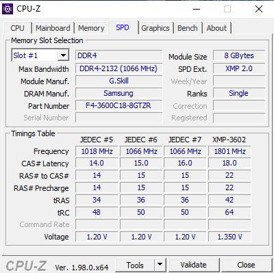

Kriegst du den Ram nicht höher als 2133Mhz zum laufen? Deine CPU ist mit 2993 spezifiziert.
Nicht mal die 2133 Timings entsprechen XMP, voll die Handbremse.
Den RAM krieg ich auf 3600 MHz die Einstellung kann ich ändern, hab durch reset von BIOS es vergessen
Ah okay das erklärts.
