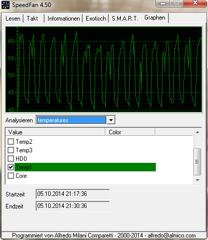

Seit einiger Zeit schwankt die Temperatur meiner CPU stark. Wenn ich z.B Battlefield 4 spielen will habe ich normalerweise 80-90 FPS und eine CPU Temperatur so bei 60 Grad. Aber so alle paar Minuten sinkt die FPS zahl auf 30-40 und die Temperatur der CPU sinkt auf 40 Grad.. das geht so einige Sekunden, dann steigt sie wieder an und es läuft flüssig. Dies geschieht bei allen Grafikeinstellungen, ich kann alles in LOW spielen und das Problem bleibt trotzdem.. :confused_alt:
Zu meinem PC:
AMD FX-8320 8-Core (3,5 ghz)
AMD Prozessor-Kühler
Nvidia Geforce GTX750 Ti
Biostar A960D+ V6 AM3+
12GB RAM
Windows 7 Professional 64-bit
Ist alles erst ein paar Monate alt, vor ein paar Tagen erst Windows neu draufgeklatscht in der Hoffnung, es würde besser werden.
Ich hoffe ihr könnt mir weiterhelfen, ich bin mit meinem Latein am ende. :confused_alt:

Spawas von Deinem Bilig-Board von der dicken CPU überfordert.
Wenn Du mal ein bisschen im Forum lesen würdest, würdest Du die anderen mit dem gleichen Problem finden.
Ein Top-Blow-Lüfter oder ein zusätzlicher Lüfter der auf die Spawas zeigt würde das "Problem" eventuell entschärfen.
Möglicherweise liegt das an der Spannungsversorgung der CPU.
Das Board ist ein relativ einfaches. Bei diesem Board ist eine 4 phasige ungekühlte Spannungsversorgung verbaut.
Und bei den FX-8320/ 50 kann es möglich sein, dass die Spannungsversorgung weitestgehend im Grenzbereich arbeitet und zu heiß wird.
Wird die Spannungsversorgung zu heiß, senkt sie die zu liefernde Spannung ab. Wird die zu liefernde Spannung abgesenkt, senkt auch die CPU ihren Takt. Senkt die CPU ihren Takt ab, sinkt i.d.R. auch die Temperatur.
All dies kann eine Erklärung für deine Feststellungen sein, dass die Leistung(en) so schwanken und auch die Temperaturschwankungen erklären.
Du könntest dir mal behelfsweise einen Lüfter so ins Gehäuse setzen/ befestigen, dass der auf die Spannungsversorgung bläst und diese gekühlt wird.
Danach testest du noch einmal und beobachtest wie sich dein System bzw. die CPU verhält und solltest ein Auge auf die Temperatur(en) halten.

Ich würde zur Diagnose mal nebenbei CPU-Z oder ähnliches laufen lassen um Multiplikator, Spannung und Takt mitzuloggen. Vielleicht gehen aus irgendwelchen Gründen energiespar Maßnahmen an.

Kannst den CPU Takt im Bios natürlich auch begrenzen um es zu verifizieren, ohne gute Kühlung der Spannungswandler ist es aber nie optimal.

Kannst natürlich wenn kein Lüfter zur Hand auch das Gehäuse öffnen, und einen Tischventilator auf die Spannungswandler der CPU richten (sind die 12 flache Bauteile links neben der CPU).
Bessere Mainboards haben da einen Kühler, bei deinem bleibt nur diese aktiv zu belüften und da würde sich ein besserer Top-Blow CPU Kühler anbieten.

Ob ein Top-Blow Kühler ausreichend ist oder sein wird, wird dir so niemand sagen können.
Denn lt. deinen Angaben in Beitrag #8 weiter oben setzt du einen boxed-Kühler ein. Und die AMD boxed-Kühler sind top-blower.
Scheinbar reicht der Luftstrom des boxed-Kühler wohl doch nicht für die Kühlung der Spannungswandler aus.

Kommt drauf an, ab es im Anschluss nicht nur kühler, sondern auch leiser werden soll und ändert nichts daran, dass du es zuerst testen sollst.
- leiser und kühler - neuer Kühler
- nur kühler an den Spannungswandlern - neues Mainboard (ab ~60€)
Ob du einen Hecklüfter hast, hast du auch noch nicht geschrieben und leider passt dort nur max. ein 92er und ist auch nicht standardmässig verbaut.
