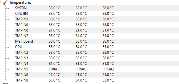

Was auch komisch ist, bei HWMonitor wenn ich da die Temps anschaue von den verschiedene Kerne, ist da einer auf 81 Grad die anderen so 20 Grad und 60 und 50 usw.
Dieser 81 Grad Celsius ist das net komisch?

Am besten HWiNFO verwenden.
Wichtig ist auch die Version von HWiNFO:
HWiNFO v6.35 Beta: System-Tool erhält besseres Monitoring für Ryzen 5000
Wird auch stetig aktualisiert Announcements
Die genauen Werte liefert wahrscheinlich nur AMD Ryzen Master
AMD Ryzen Master v2.6.0.1702: System-Tool für Ryzen 5000 erhält neuen Reference Guide

Mhh , danke aber Ryzen Master Friert immer wieder ein wenn ich es starte, weis net wieso. Und in dieser Bild was ich gepostet habe mit den 81 Grad , ich weis nicht mal ob das ein CPU Temperatur ist , bin momentan verwirrt.
