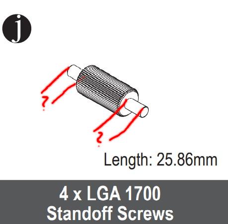

Echt komisch mit der lockeren Backplate. Haben die 4 Abstandshalter Schrauben für Sockel 1700
auf beiden Seiten gleich lange "Gewinde" ? Wenn unterschiedlich, muss das Kürzere nach unten !

Das kann ich am Wochenende nochmal gucken, ich habe nur die Sockel 1151 bzw 2011 Abstandshalter unausgepackt, die sind auf beiden Seiten gleich lang. Aber ein sehr guter Tipp!
