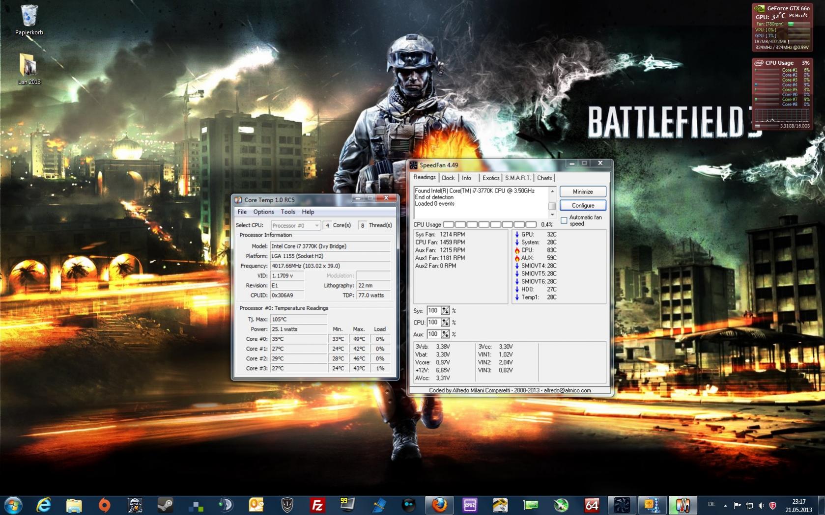

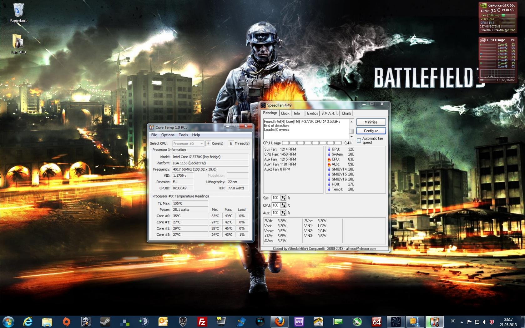

So mal mit Coretemp probiert, allerdings sind da nicht die direkten cpu Werte sondern nur die einzelnen Kerne. Bild im Anhang. Desktop.jpg

taktet die CPU im Idle vielleicht nicht herunter (siehe CoreTemp-Screen)? Stromsparmechanismen im BIOS deaktiviert oder Windows-Energiesparplan auf "Höchstleistung" gestellt?
Kann sich allerdings auch um einen Auslesefehler von SpeedFan handeln, da die +12V-Spannung auch nur mit 6,65V angegeben wird. Eventuell mal mit dem Programm HWINFO64 überprüfen.

Also bei 80°C zur Tjmax bei 4ghz@ 0,900V wären dass dann 25°C "wahre Temperatur". Das klingt doch realtistischer. Bei 1,3V geht die Temperatur runter auf 60°, weil du dann "echte" 45° an der CPU hast. Abgesehen davon sind beim OC die Werte der einzelnen Kerne von Bedeutung und nicht das was die CPU auf irgendeinem Sensor ausspuckt. Im Post #8 hast du ein Bild mit den Idle Werten gezeigt, wo Coretemp doch durchaus gute Werte ausgibt.

Herausgefunden habe ich das bei dir durch betrachten des Bildes, wenn es denn stimmt ;).
Nutze einfach CoreTemp und Prime. Sind die Temperaturen der einzelnen Kerne so im Bereich 50-60°C und zeigt dir Speedfan dann bei der CPU Temperatur 45-55°C an weißt du beischeid ;). Die von Speedfan ausgelesene Temperatur ist wahrscheinlich die Package Temp. Bei meinem i7 ist das einfach die Temperatur des heißesten Kerns (#3). Aber nochmal zum Verständnis:
Die Sensoren in deiner CPU sind auf den Tjmax Wert geeicht und lesen immer nur die Differenz zu diesem aus. Die Programme rechnen diesen dann einfach in die "echte" Temperatur um, damit es für den Anwender ersichtlicher ist, welche Temperatur seine CPU hat. Ich vermute einfach mal das Speedfan da schrott baut und nur die Distanz zu Tjmax angibt.
