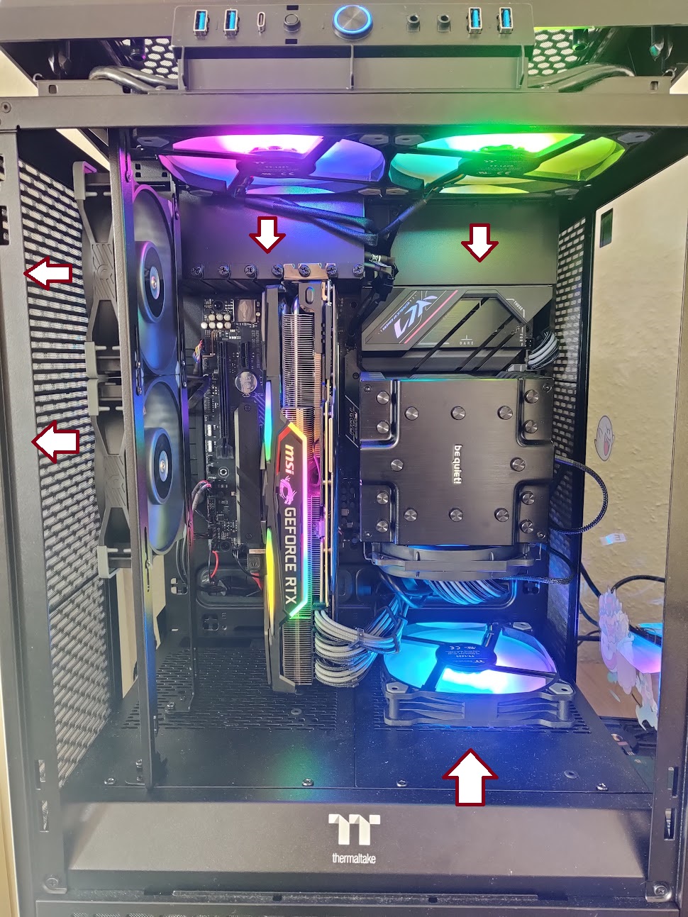

Ich schicke auch mal ein Bild um den Airflow zu untersuchen. Das könnte sicher auch eine Fehlerquelle sein. Auf dem Bild sieht man 2 Lüfter nicht, die hinter dem Mainboard liegen und Luft nach draußen abgeben.
UPDATE: Beim Bild Bearbeiten ist mir gerade aufgefallen, das der Airflow ja gar keinen Sinn ergibt. Einer der beiden RGB Lüfter pustet ja die Luft wieder zurück in den Kühler. Ich muss mir nochmal anschauen in Welche Richtung der Kühler die warme Luft wieder abgibt und die RGB Lüfter entsprechend anpassen. Passt der Rest vom Airflo so?
Richtig, ändere das. Auch würde ich wohl die linken Lüfter umdrehen, um die Grafikkarte mit Frischluft zu versorgen.

1. Warme Luft steigt nach oben. ddas ist Grundschule und hat nichts mit noob zu tun
2. Zen4.. die soll so warm werden
Also der Airflow ist denkbar schlecht. Du musst oben raus. Warme Luft steigt eh auf.
Die an der Seite würde ich rein genauso wie den unten. Das sollte das ganze schon mal besser machen.
Aber wieso er nur bei Last of Us bei über 90°C geht isr schon komisch. Wärmeleitpaste würde ich jetzt nicht sagen sonst würde er bei den anderen auch steigen bzw. höher sein.
Wohin soll denn der "be quiet! Dark Rock Pro 4 Tower Kühler" die warme Luft abführen wenn er von 2 Lüftern gegendruck bekommt??
Drehe die Lüfter hinter dem BQ Dark Rock Pro 4 damit sie die aufgeheizte Luft abführen können.
Reaktionen: NerdmitHerz und bezelbube
Bild Links du nimmst der Grafikkarte Luft weg. Bild oben du sperrst warme Abluft ein vom CPU Kühler mit den Lüftern oben.
Meiner Meinung nach besten Airflow bei einer Luftkühlung erreicht man durch 2x Fronteinlass-, 1x Heckauslass- und 1x hinterer Deckelauslasslüfter.

Ich sehe gerade das die seitlichen Lüfter auch ziemlich weit oben sind. Würde die ganz runter bauen. Weil sonst pustet der obere quasi direkt zu dem anderen oben und wieder raus.

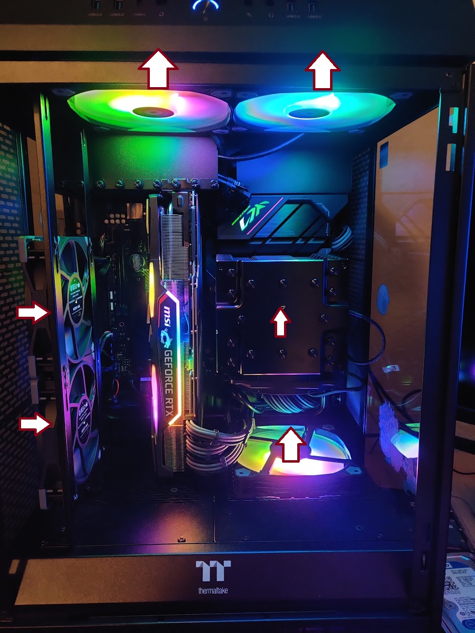

Ich habe gerade alles umgestellt und The Last of us nochmal gestartet. Unverändert geht der auf 92 grad hoch und geht dann nach ein paar Minuten aus. Ich mach gleich nochmal ein Foto vom airflow!

müsste die CPU nicht den Takt senken, wenn sie zu warm wird? Welche FPS erreichst du in dem Spiel?

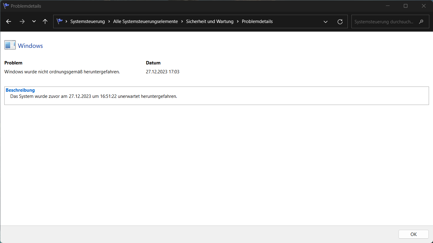

Zeig doch mal den Zuverlässigkeitsverlauf..
Hier erstmal der Zuverlässigkeitsverlauf:
Dazu die Details vom letzten Absturz:
