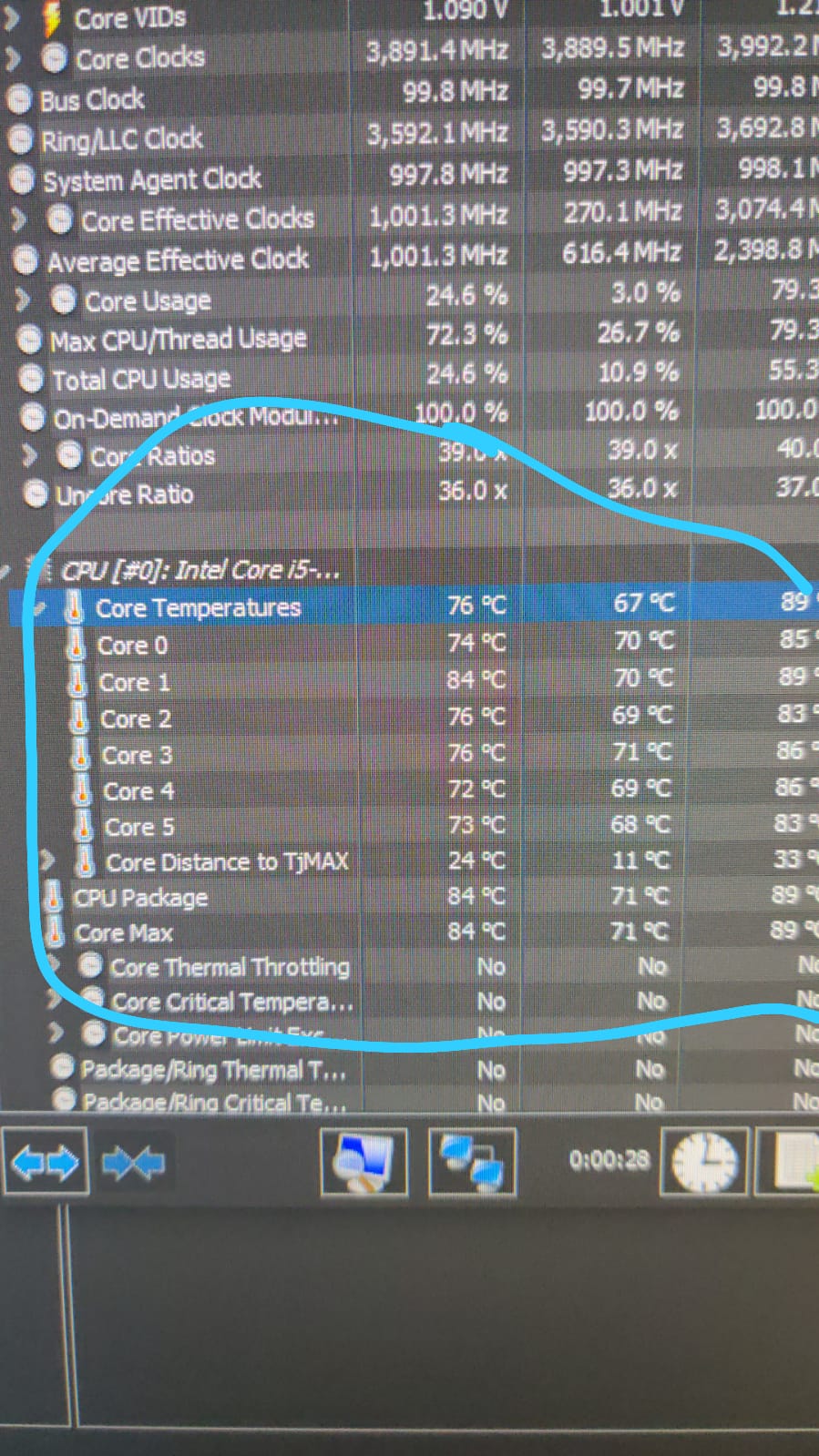

Habe alles mal angeschaut.
BIOS habe ich auch mal auf Standard gesetzt, hat nichts gebracht
Wenn der Kühler richtig sitzt wird es das Fahrenheit Problem sein.. ausser er drosselt den Takt.. nachschauen..
Reaktionen: feidl74
Wie wäre das Fahrenheit Problem denn zu lösen?
Indem man weiß das 100 Grad Fahrenheit nur 36 Grad Celsius sind.
Und man hofft das bei einer neueren Software Version die richtige Umrechnung hinterlegt ist.
Also bei 100 "Grad" läuft der CPU immernoch bei 3900MHz. Taktet also nicht runter..
müsste sie aber eigentlich wenn es reale 100 °C wären ... wie verhält sich die Temperatur und der Takt bei Prime95 oder Cinebench ?
Steigt auf bis zu 105 Grad, am Kühler aber leicht handwarm. Das nervige ist nur der ständig hoch drehende CPU Kühler...
