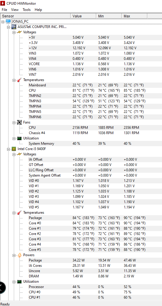

So hier einmal der geforderte Screen vom HWMonitor

Angefragt war HWiNFO, weil man sich auf HWMonitor häufig nicht verlassen kann. Vertraut man dem in diesem Fall doch, so ist aber zumindest sichtbar, dass sowohl Board als auch CPU über 80°C bei nur mittlerer Auslastung melden. Das spricht gegen einen Messdefekt und dafür, dass die Temperatur tatsächlich so hoch ist. Die "Fahrenheit vs Celsius"-Diagnose halte ich auch für Unsinn.
Wenn der Kühlkörper kalt bleibt, dann behindert etwas den ordnungsgemäßen Hitzetransfer. Das kann ein nicht plan aufliegender Kühler sein, nicht hinreichend angezogene Schrauben, ein Fremdkörper zwischen Heatspreader und Kühlerboden, oder ein unzureichender Auftrag der WLP. Das sollte daher alles nochmal runter und gewissenhaft neu montiert werden.
Ergänzung: Ich sehe hier aber auch, dass der CPU-Lüfter bei der maximalen Last "nur" mit 2356 U/min dreht (ist halt kein sonderlich guter Kühler). Der Arctic Alpine 12 CO geht bis 2700 U/min, und die sollten bei 90°C Package-Temperatur dann auch anliegen. Bitte auch sicherstellen, dass die Lüfterkurve bei hohen Temperaturen die 100% erreicht.
Ich werde am Wochenende nochmal alles auseinander bauen. Der Screenshot wurde nicht bei mittlerer, sondern bei Leerlauf gemacht (30 Sekunden nach Systemstart). Den Lüfter habe ich bei 80 Grad auf 100% eingestellt. Der Kühler ist nicht geschraubt sonder gesteckt, mit Einrastfunktion.
Bei "Utilization/Processor" sind 44% angegeben. Das ist ein mittlerer Wert und auch nicht untypisch für den Zeitraum kurz nach dem Systemstart. Viel detailliertere Angaben als das bekommt man ja beim HWMonitor nicht. Zum Beispiel kann man keine Durchschnittsmessungen machen und erhält immer nur Momentaufnahmen.
