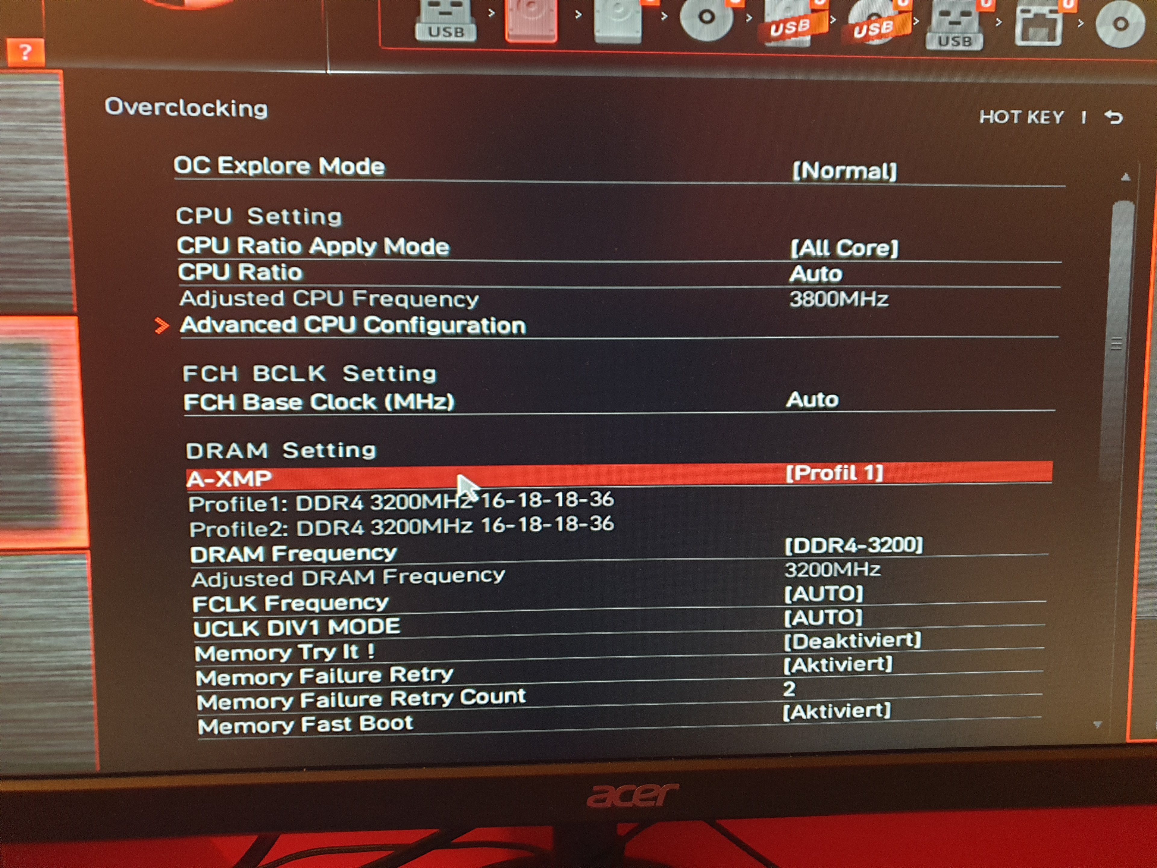

gedi schrieb:
Gehe ins BIOS und gib der CPU 1.15V - Problem gelöst
welche einstellung meinst du?
@cemk
Vergiss das was @gedi vorschlägt, pauschale Aussagen zu irgendeiner Spannung sind sinnlos, jede CPU ist Unique.
Such in den Advanced Options das PPT Limit, zur Not google das. Und limitiere die PPT auf z.B. 65 Watt und lass alles andere auf Auto.
vg Chris
