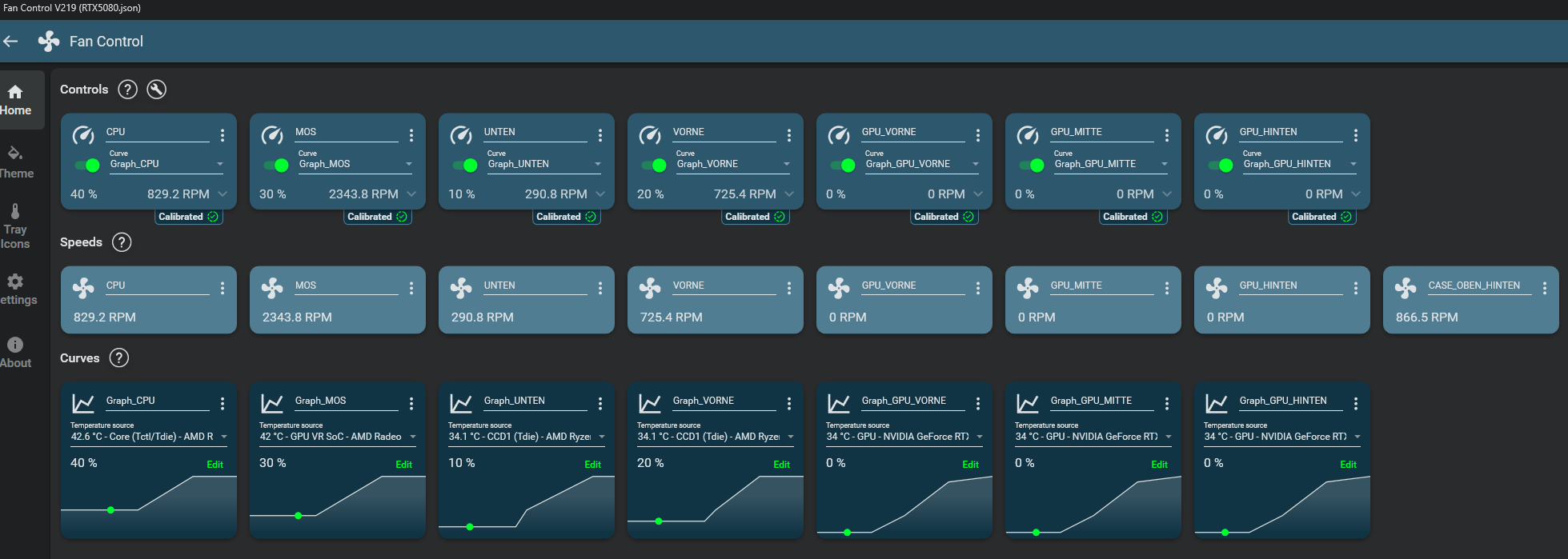

    • Lüfterkurven aus FanControl siehe im Anhang

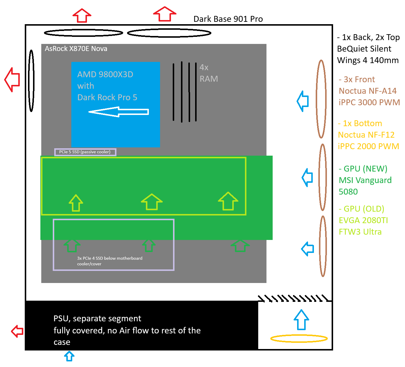

    • Schaubild vom Aufbau siehe Anhang

Auf den ersten Blick hätte ich jetzt gesagt, "behindert" die doch physisch größere GPU einfach den Luftstrom oder die Abwärme hat sich großartig geändert, aber das kann ich ausschließen.
Testweise mal den PC auf die Seite kippen und den Luftstrom der 5080 provisorisch mit einer Plastikplatte vom CPU Kühler fernhalten hat keine Änderung gebracht. Zusätzlich hab ich die Seite offen gelassen und das Raumklimagerät mit kühlen 18° direkt auf den CPU Kühler geleitet, das hat auch nichts gebracht.

Irgendwelche Vorschläge? Testweise hab ich den CPU Kühler permanent bei 100% laufen, die Gehäuselüfter bei minimal 30% laufen, wobei vorne + unten mehr Luft reingeben, als Oben/Hinten raus geht, damit sämtliche Luft durch die Staubfilter von Gehäuse gehen und ich leichten Überdruck habe. Anfangs wars besser, aber alle 10-15min sind die Lüfter trotzdem hoch gegangen wie ein Staubsauger.

janosch schrieb:
Und die Lüfter an der Oberseite ergeben Air-Flow technisch wenig Sinn.
Warum machen die beiden Lüfter an der Oberseite wenig Sinn? Gilt der Ansatz "Unten/Vorne frischluft rein, oben/hinten warme Luft raus" nicht mehr?
Der obere Vordere zieht halt die Luft vor dem CPU-Lüfter weg. Somit zieht dieser noch mehr warme GPU Abluft.
Ich hab an dieser Stelle auch einen, aber mit einem selbstgebauten Luftleittunnel, der die Luft von unten vom Mainboard/RAM-Slots zieht.
Reaktionen: janosch
Gilt schon...aber wenn die Lüfter Oben den Lüfter an der CPU die Luft "klauen", dann wird es schwierig.
Kommt halt drauf an.
Wenn du vorne Lüfter hast, die Luft reinblasen aber direkt oben am ersten Slot noch vor der CPU einen Lüfter hast, der wieder rausbläst, bläst du quasi vorne frische Luft rein und oben die frische Luft direkt wieder raus. Bevor sie überhaupt in die Nähe der zu kühlenden Komponenten kommt.
Wenn also oben vorne einen Lüfter, dann tatsächlich eher Intake.
