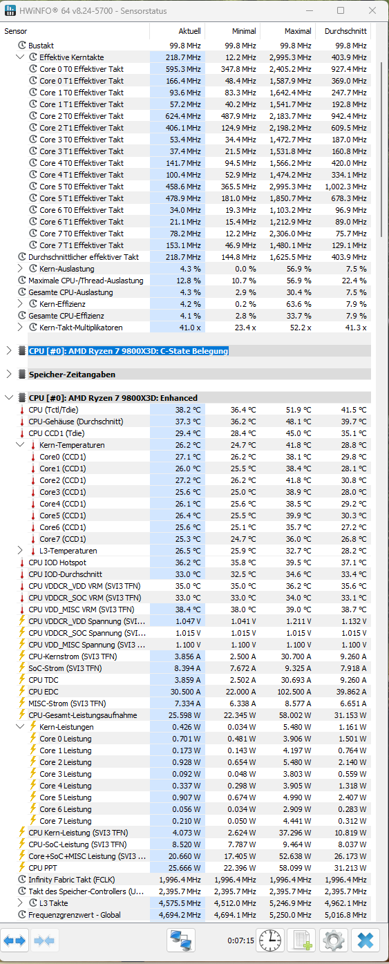

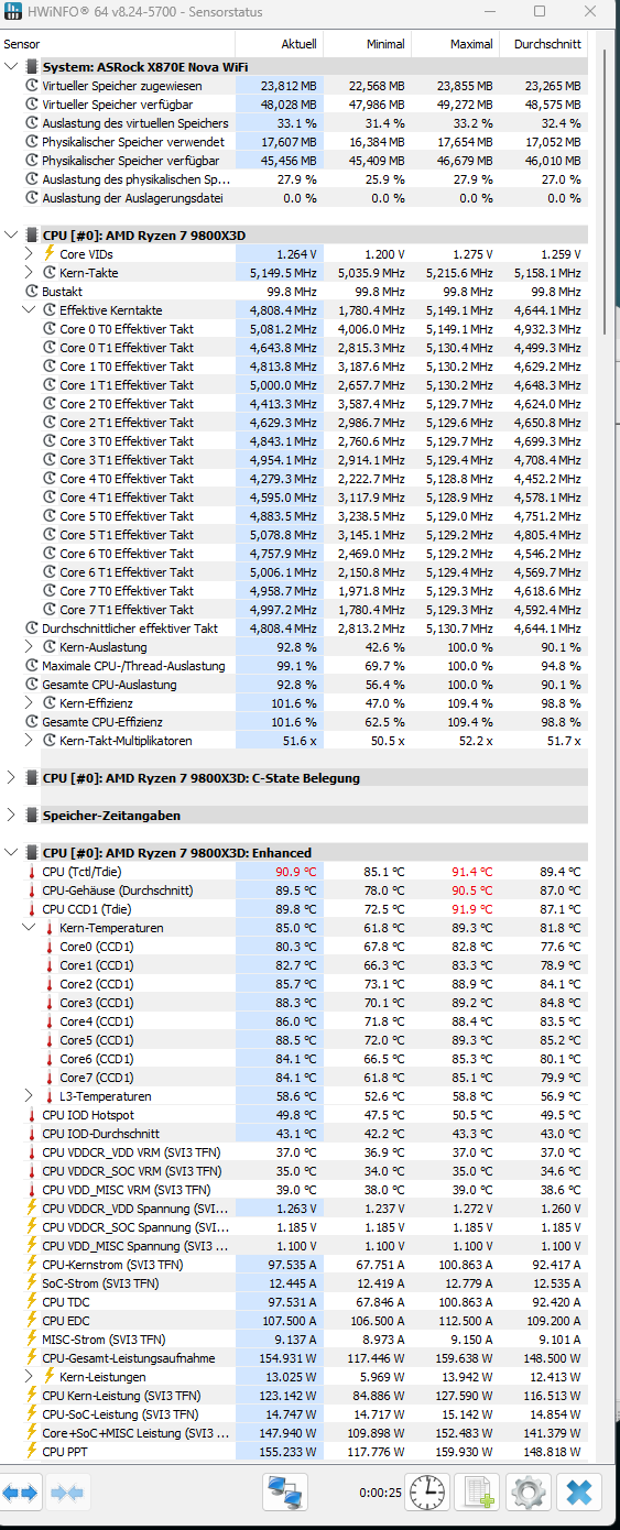

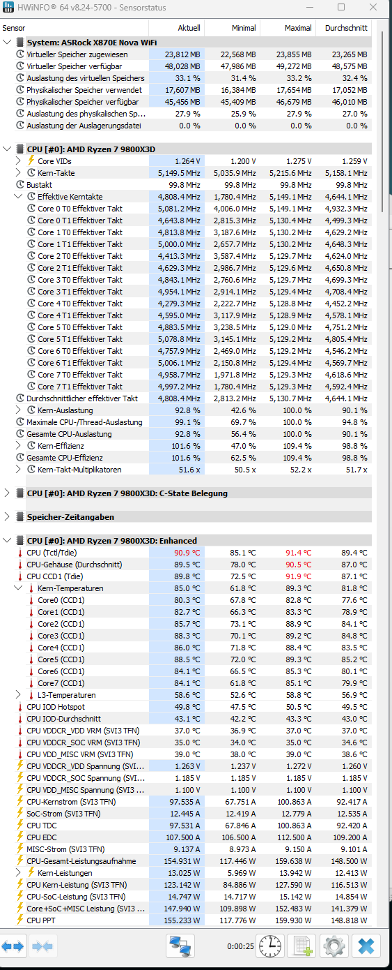

Wie mehrfach angefragt, hier Infos aus HWInfo. Ich hoffe, da sind alle relevanten Werte zu sehen?

Was ist denn da die Belastung? 92,8% ist ein komischer Wert.
Die meisten Stresstests gehen auf 100% und die meisten Spiele sind weit davon entfernt.

Ok... Und wie sieht es aus, wenn du Cinebench laufen lässt....ohne GPU Belastung?

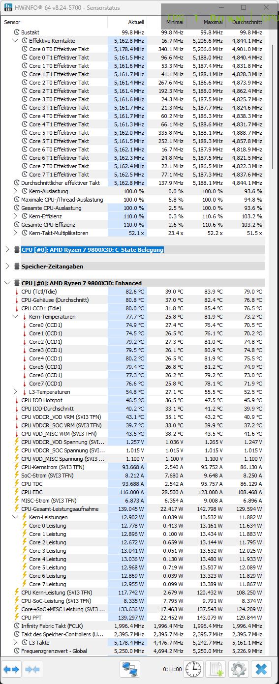

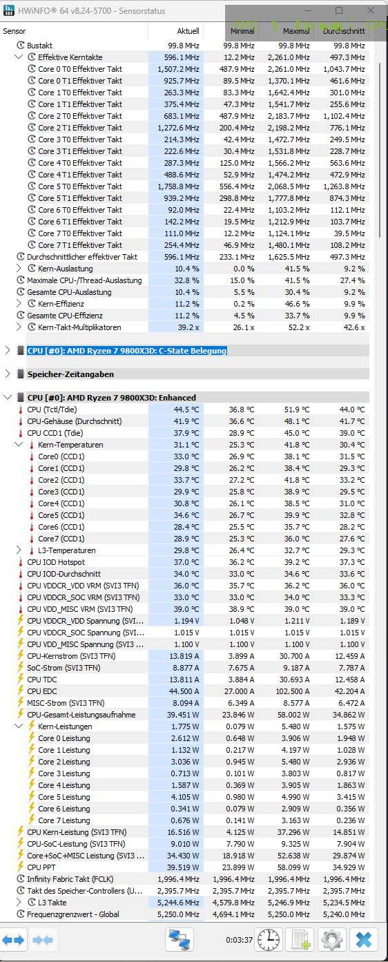

@Baal Netbeck Hier die CInebenchergebnisse

Also der Cinebench sieht ja normal aus.
Idle ist mit 4% etwas viel, aber noch ok...HWInfo selbst macht ja schon ca 2%.
Crypto ist sehr unwahrscheinlich, aber wenn es sowas ist, läuft es besser, wenn der Taskmanager offen ist. Und dann findet man den in der Regel mit einem scan vor der Anmeldung...weiß gerade nicht wie das heißt...da wo man beim nächsten Neustart das System prüft.
Was ich komisch finde, ist dass ja sogar die Leistungsaufnahme bei Hogwards höher war als bei Volllast mit Cinebench.
