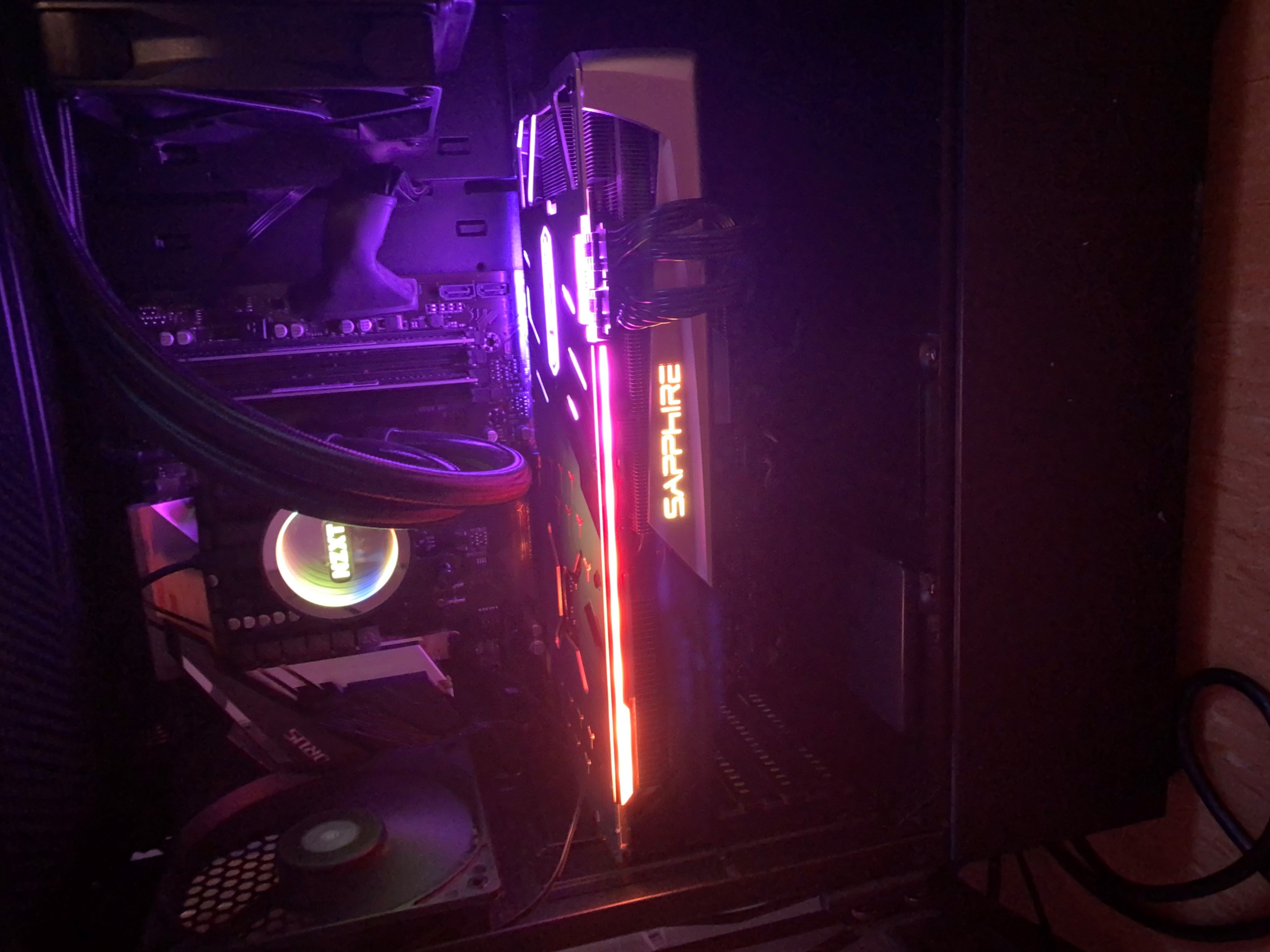

Bitte mal Bilder vom Aufbau reinstellen

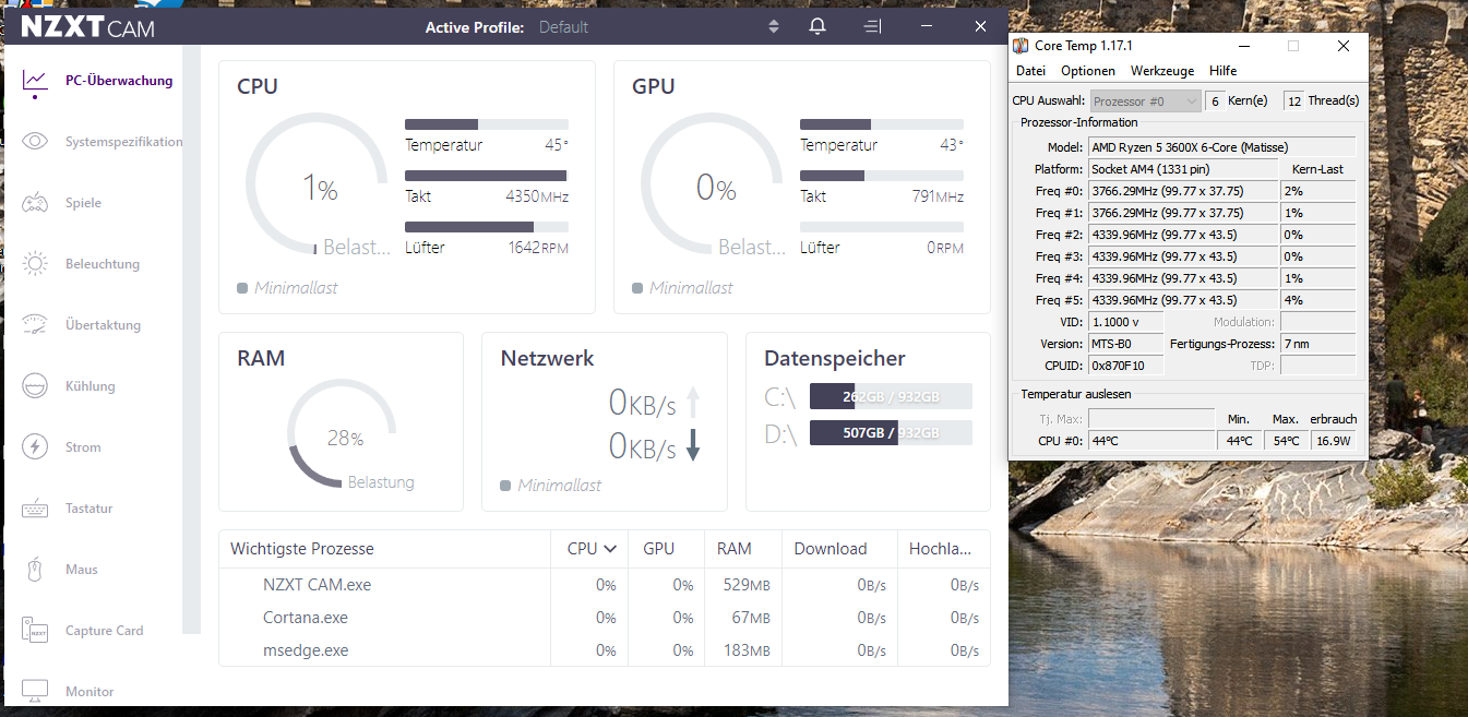

Wie man sieht ist der PC grade ganz normal bei 45 Grad. Ganz komisch^^

Stecker kontrolliert? Kabel OK? Sieht nach Wackler aus.
