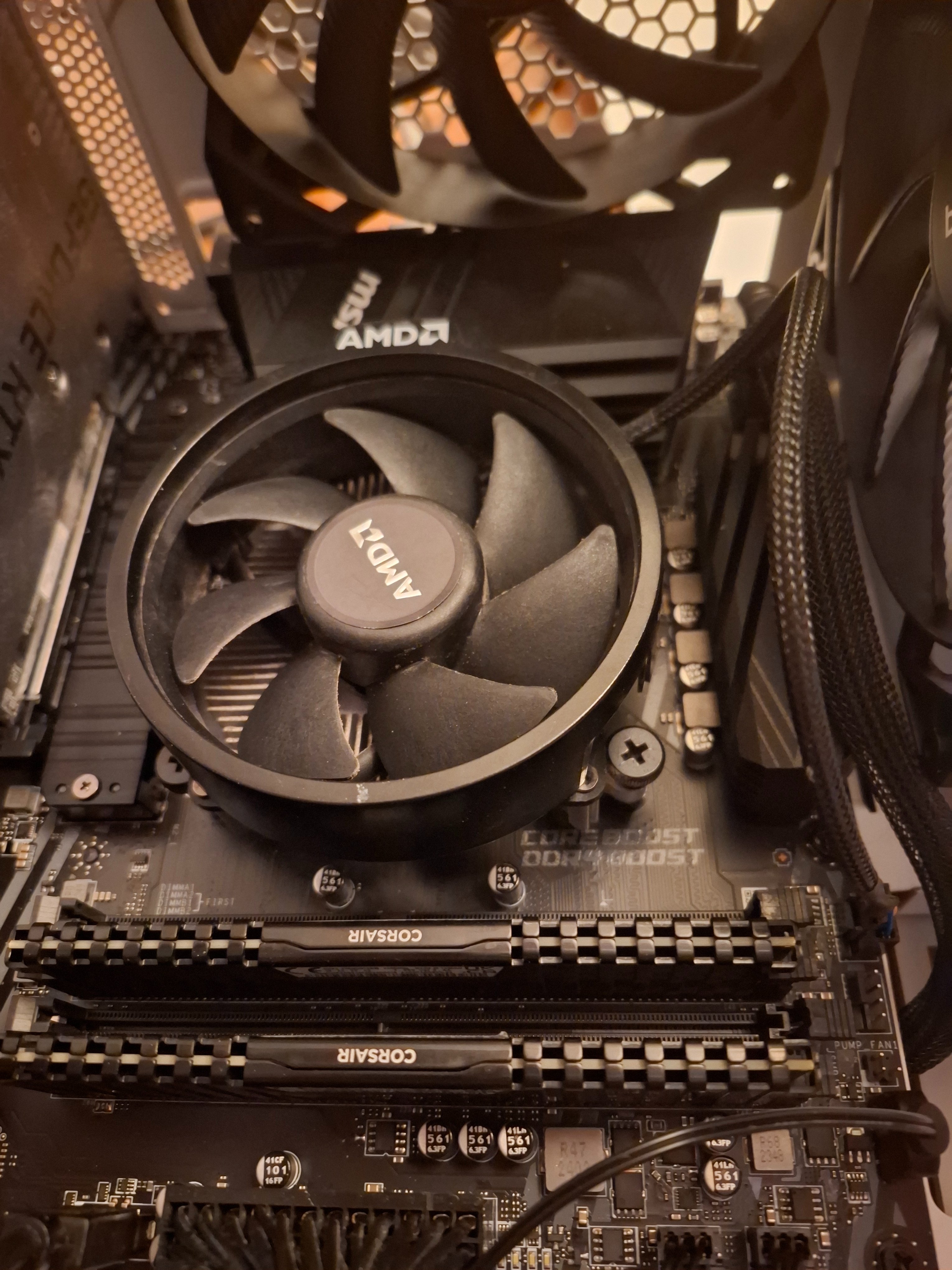

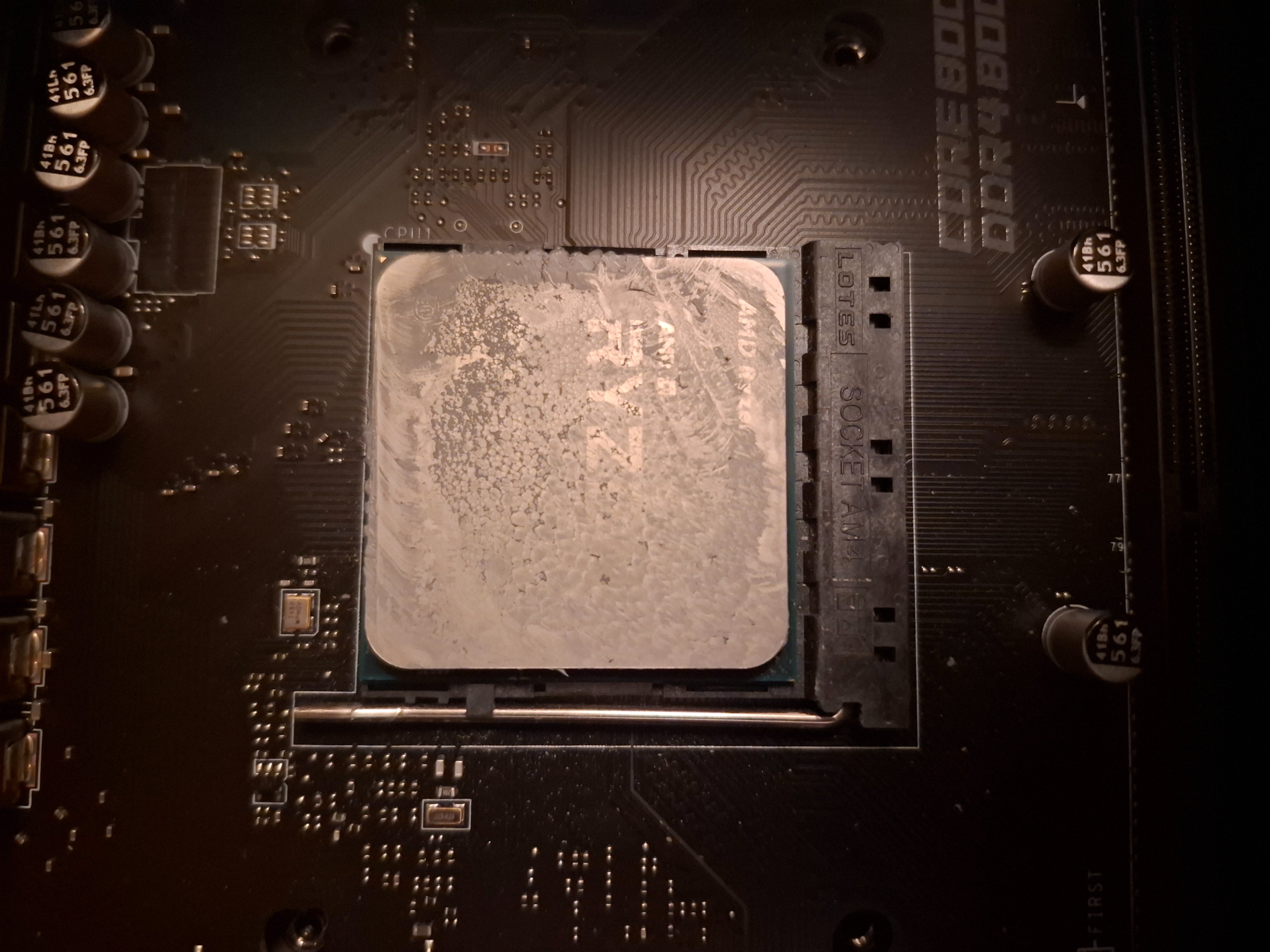

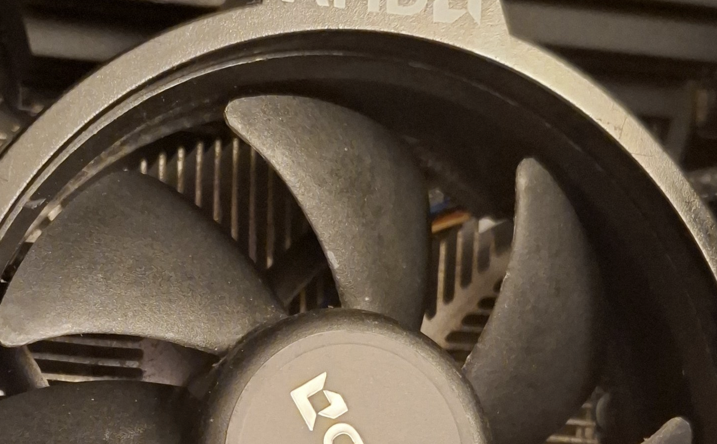

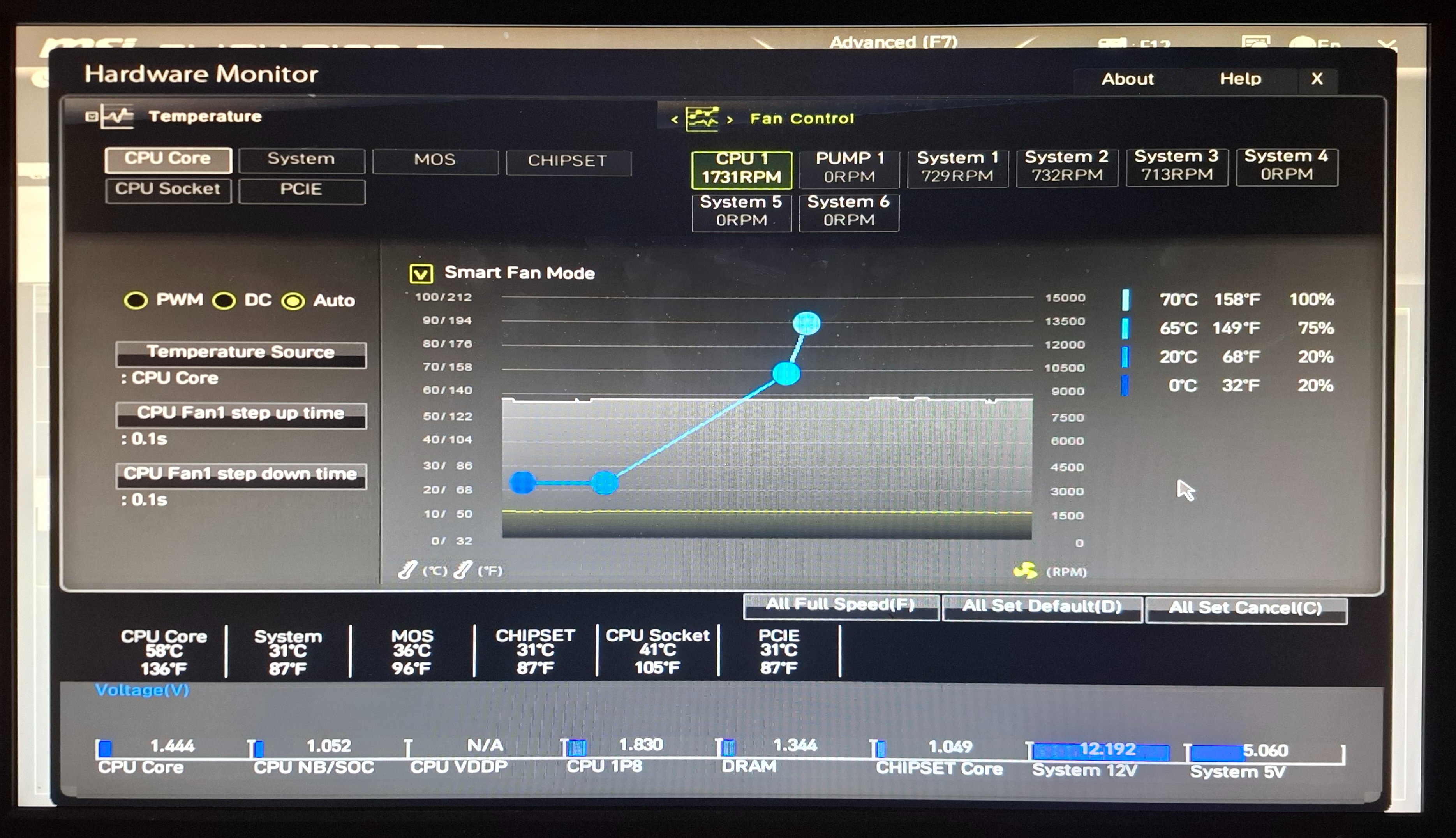

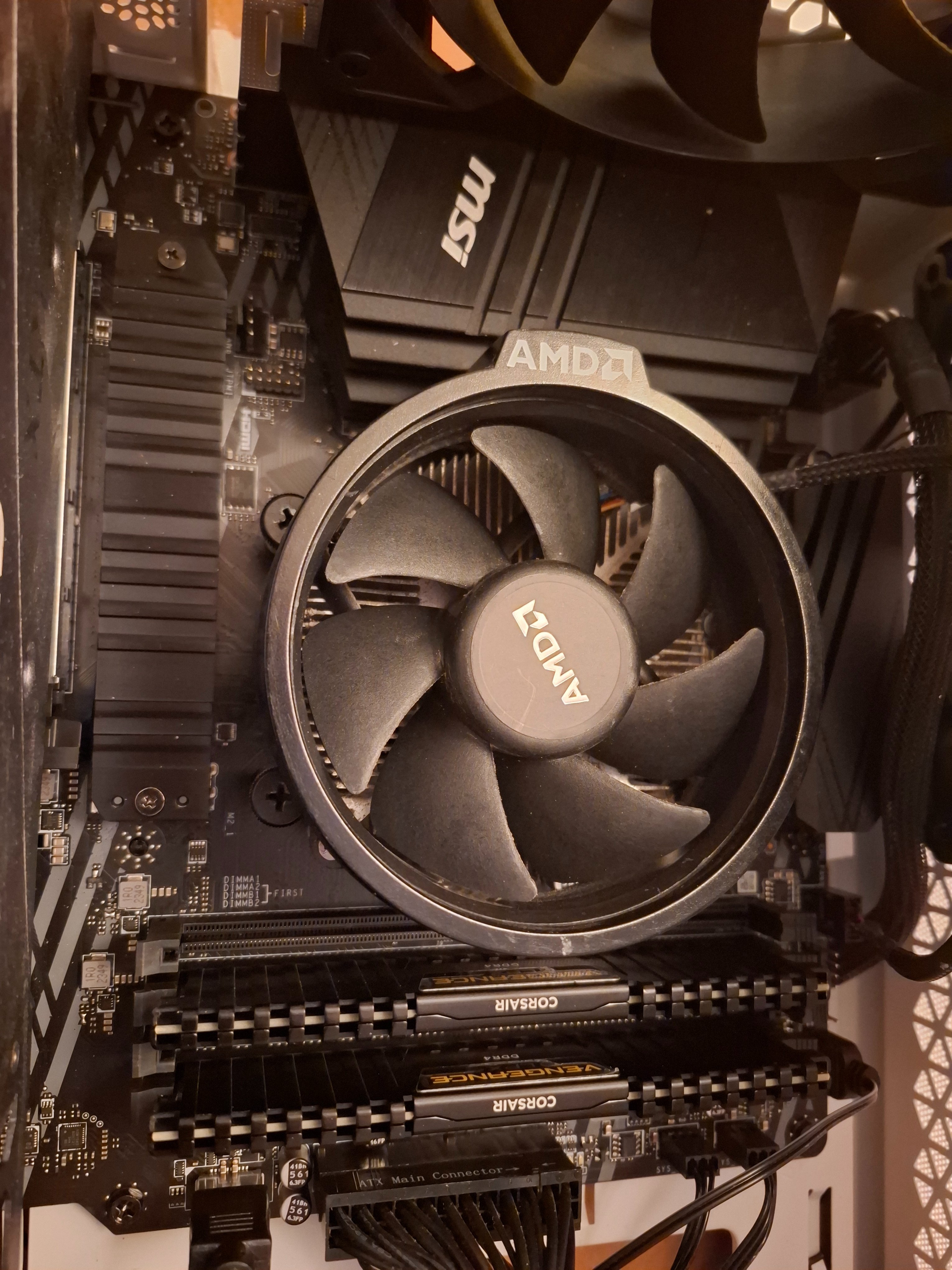

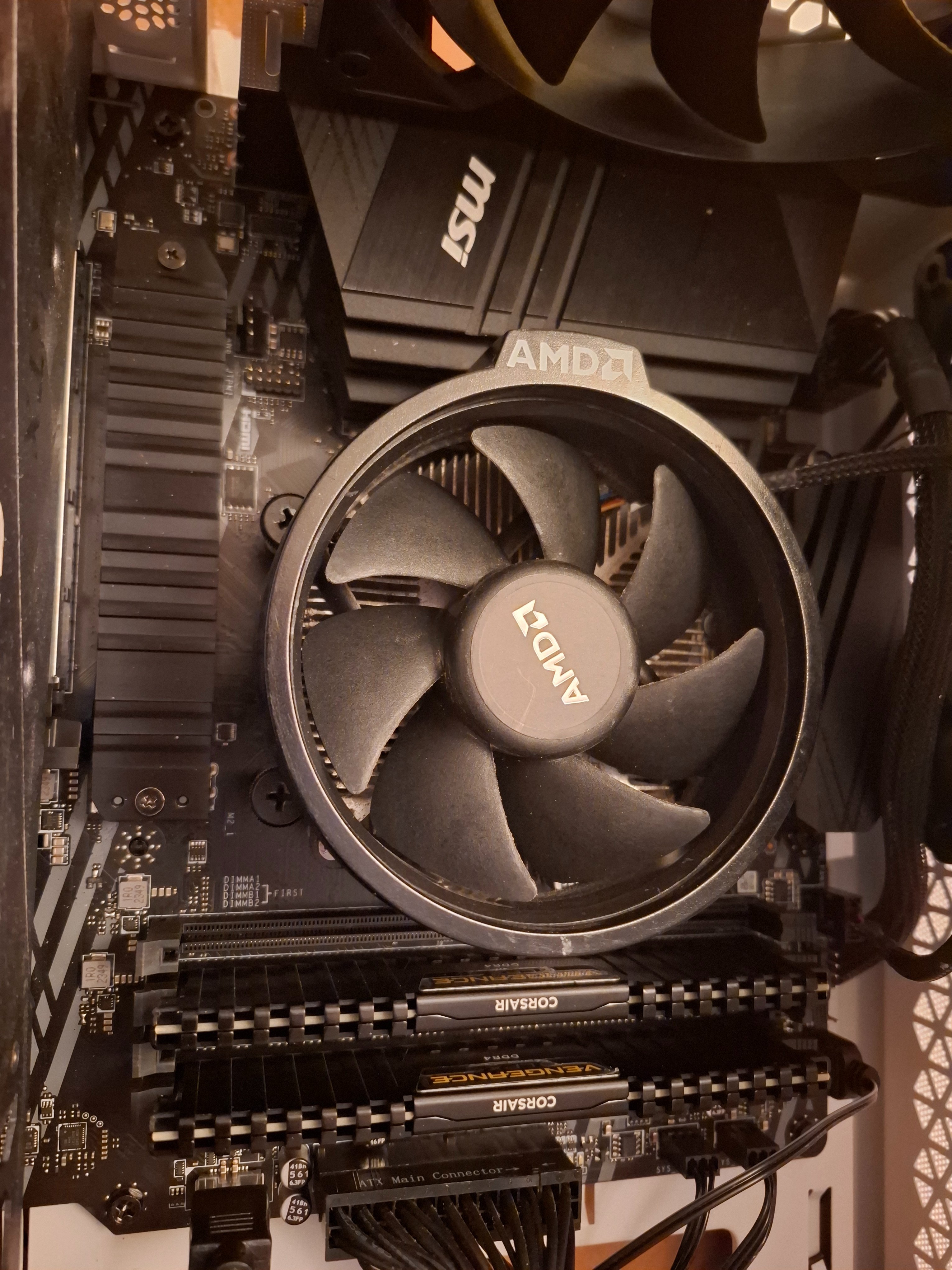

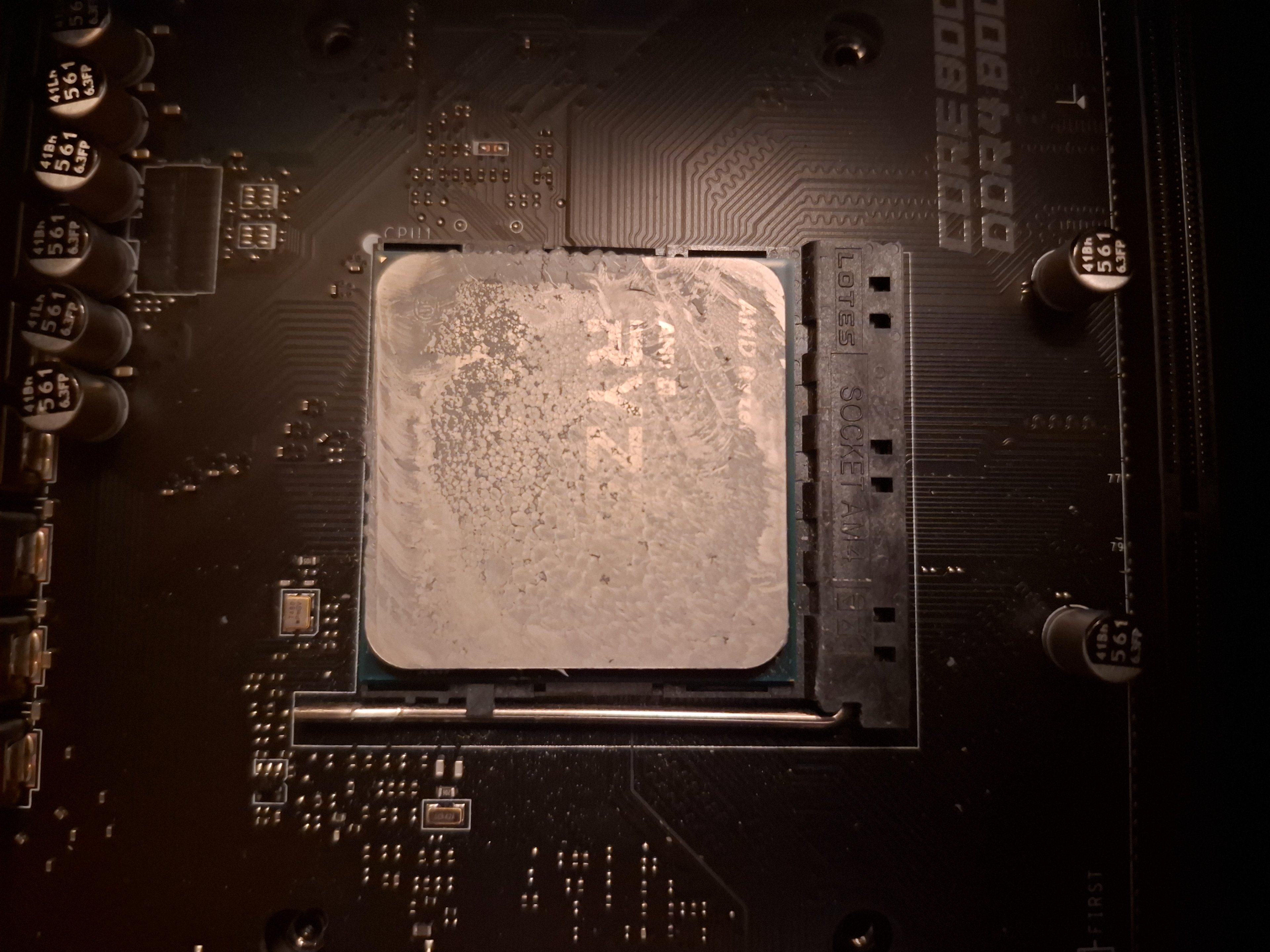

Danke erstmal für die vielen schnellen Antworten. Also der Kühler sitzt fest, ich hab den auch in X-Form angeschraubt und alle Schrauben waren angezogen. Und der Lüfter ist auch eingesteckt und funktioniert auch. Die CPU und der CPU-Kühler sind beide die gleichen wie ich zuvor auf dem anderen Mainboard hatte und da hatte eben alles funktioniert ohne Überhitzung. Gereinigt habe ich die CPU und den Lüfter nur erst mit einem Schaber und dann mit einem angefeuchtetem Tuch, bis keine Spuren von alter WLP mehr sichtbar waren.
Ich hab auch beim rebooten mal die Meldung bekommen, dass die CPU zu heiß ist, also ich denke, dass die eben nicht so heiß sein sollte. Auch hat man das gespürt, als ich ein game gestartet hab und ich immer wieder ruckler hatte und sich zwischendurch auch der ganze PC aufgehangen hat , also auch spotify musik hat gehangen. Und das war als die Temperatur bei ca. 90°C war. Und jetzt eben geht beinahe gar nichts mehr, also alles total am ruckeln, obwohl ich nicht groß was am lüfter verändert habe.
Welcher Lüfter das genau ist, steht leider nicht drauf aber ich hänge ein Bild an der Nachricht an. Das Gehäuse ist: be quiet Pure Base 500DX mit 3 Gehäuse Lüftern.
Ich weiß nicht wie die Temperaturen vor dem Umbau waren. Aber ich geh davon aus, dass sie nicht so hoch waren, weil ich jetzt auch eine Meldung bekommen habe, dass die CPU zu heiß ist und weil dazu eben alles ruckelt.

Möglich dass du beim letzten mal dann doch irgendwo einen Fehler gemacht hast.
Hast du irgendwas im BIOS eingestellt außer XMP, z.B. der gamemode der einen so schön anlacht?
Angeschraubt bedeutet auch dass es einer der kleineren Kühler ist, der "große" wraith Prism oder Max hat ne Klammer.
60° normal bei niedriger Last und dann 80-90° sind wirklich erstmal kein Problem, wenn die CPU permanent bei 90° hängt kommt es dann auf den Takt an. Aber sehr offensichtliche Probleme sind ja wenn ich das richtig lese erst ganz am Ende dazu gekommen?
Angeschraubt werden normaleweise nur die Wraith Stealh oder der Wraith Spire, beide sind eigentlich nicht für den 5800X gedacht.
Edit: Wie gedacht, es ist ein Stealth, der ist für 65W CPUs gedacht. Bei einem 5800X läuft der am Limit. Möglicherweise lief die CPU auf dem alten Board nicht mit voller Leistung? (Eco mode etc)
Ich würde dir einen anderen Kühler empfehlen, die 20-30€ sind gut investiert.

Das ist der AMD Wraith Stealth Kühler, er ist für diese 105 Watt CPU ungeeignet. Der Kühler ist schon für 65 Watt CPUs auf Kante genäht. Also, wie hier schon mehrfach empfohlen gehört dort ein Arctic Freezer 36 drauf. Außerdem würde ich die Lüfterkurve im MB anders einstellen.
Das Kabel da sollte eigentlich im Plastik "verschwinden", ist der Lüfter dadurch gegenüber dem Kühlkörper verkantet? Kannst Du es richtig hinziehen/schieben?
