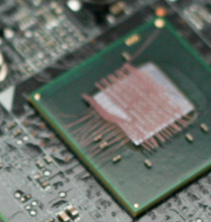

Also hatte ich den Mini PC auseinandergeschraubt und reinigt. Viel Staub hat sich mit den Jahren nicht angesammelt also wechselte ich die Wärmeleitpaste der GPU und CPU. Unter der CPU war keine richtige Wärmeleitpaste sondern eine Art lila Gewebe/Fasern welches sich mit hartem rubbeln und Isopropanol entfernen lies. Alles wieder zusammengebaut und erneut ausprobiert.

Diese Fasern waren recht dünn, wie normale Wärmeleitpaste. Nach einem Wärmeleitpad sah mir das nicht aus aber das kann natürlich sein. Hätte ich mal Fotos gemacht.

Ich hatte gerade nochmal gesucht und habe den Mini PC gefunden. Hier ein Link
Hier auf CB gab es sogar einen ausführlichen Test mit Bildern des Innenlebens. Auf Bild 24-29 ist das Innenleben zu sehen. Auf Bild 29 sind die besagten Fäden zu sehen.
Die Kiste scheint das Gehäuse als Kühlkörper zu nutzen. Verbunden über ein Wärmeleitpad (zu sehen z.B. auf Bild 25). Wird das Gehäuse denn warm? Wird der Kühler warm, wenn du die Kiste mal offen betreibst?

@Cordesh Während der Isopropanol Behandlung verklumpten die Fäden wie uralte trockene Wärmeleitpaste. Um einen Textilstoff scheint es sich also zumindest nicht zu handeln.
