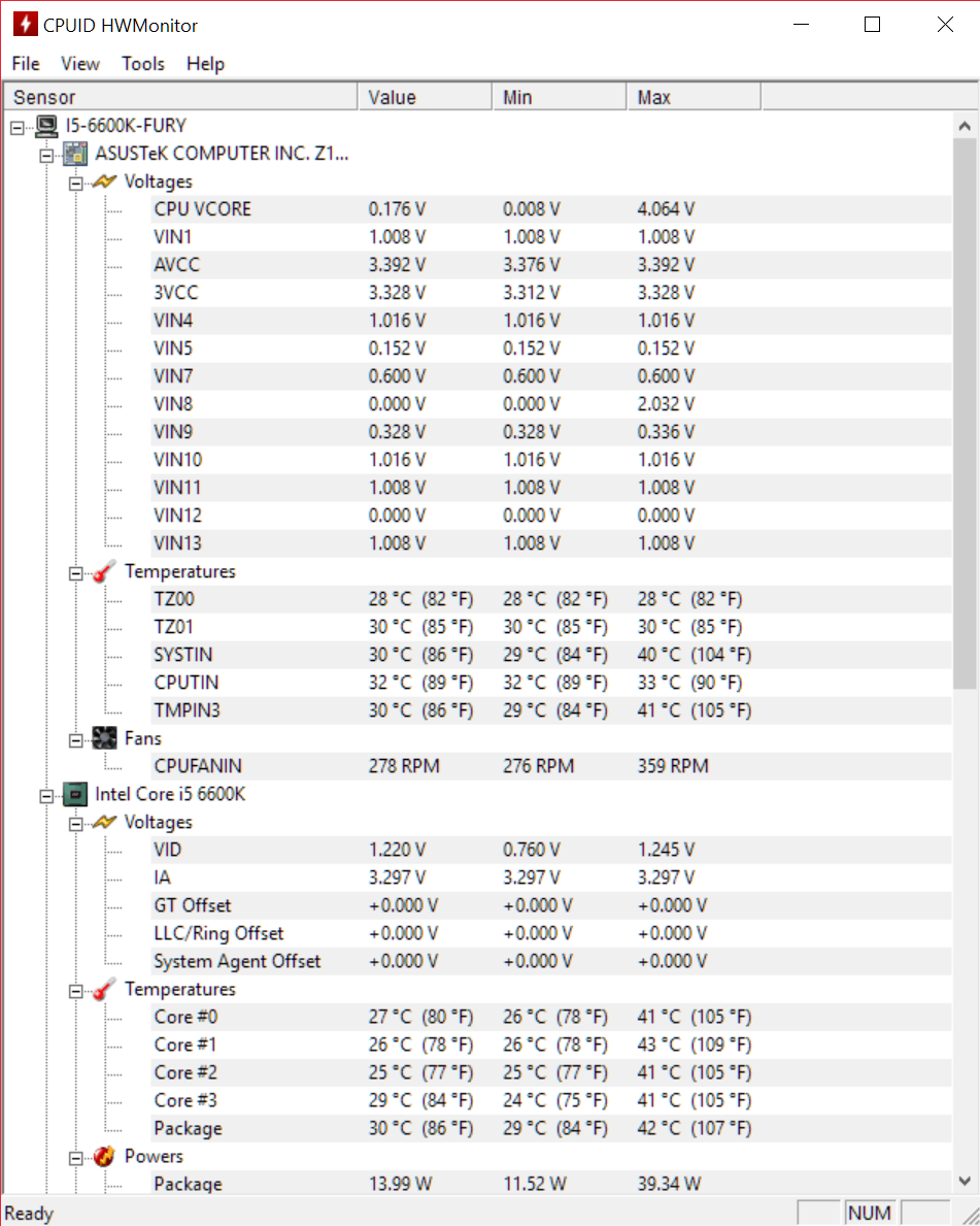

Jedoch habe ich ein mal beobachtet, dass die Spannung von 0,024 V auf 4,0xx V (x = hab ich mir nicht gemerkt) gesprungen ist, um dann wider bei den üblichen 1,1xx V zu landen. Waren tatsächlich 4V auf meiner CPU? Das System läuft stabil und ich konnte den Effekt seit Stunden nicht mehr beobachten...
Ich habe übrigens via negativen Offset übertaktet (1,300 V -0,080 V), sollte also nie über 1,3 hinaus gehen?!
Edit: Jetzt hab eich mal HWMonitor laufen lassen und siehe da, binnen 5 Min war der max Wert 4V:
Auslesefehler, bei 4 V wäre der Strom so hoch, dass sich die CPU oder Bauteile auf dem Mainboard mit einer Stichflamme verabschieden würden.
Auch der min Wert mit 0.008 ist völliger Quatsch, da wäre der PC längst ausgegangen. Guck mal lieber was unten beim i5 bei VID steht, das sieht schon eher realistisch aus.
VID hat aber nichts mit der tatsächlichen Spannung zu tun. VCORE ist Kernspannung, VID ist ein anderer Wert. Quasi einer, den die CPU vorgibt, aber nicht der, den sie erhält.
Übrigens kann ich mir schon vorstellen, dass 0,008V realistisch sind. Bezieht sich ja nur auf die KERNspannung, der Uncore-bereich wird ja weiter versorgt. Und wenn alle Kerne mit C8-state in den totalen Tiefschlaf gelegt werden, dann sind sie aus -> quasi 0V und der Rechner läuft trotzdem.
Vor dem aktivieren (C-States von "Auto" nach C1-C8"Aktiviert") wurden die Spannungen korrekt ausgelesen. Und sofern die Spannung ausreichend kurz (1-5 ms) bei 4V ist, so würde es keine Stichflamme geben, aber sehr wohl starken Verschleiß an der CPU, aufgrund der starken Elektromigration, die so erzeugt wird.
Daß das ein Auslesefheler sein muß bzw. mglweise der Hardwaremonitor mit Deinem Board noch nicht richtig zurecht kommt wurde ja schon festgestellt..

Habe jetzt Package C-States auf C7 Limitiert, und Core-C8-State deaktiviert -> Spannungen sehen wieder normal aus, 0,3xx-1.200 V. Also lag der Auslesefehler, sofern es denn tatsächlich einer ist, an den C-States.

Ich habe jetzt mla LLC auf Auto gestellt, die Steuerung, wie viele Phasen genutzt werden an die Cpu übergeben und die Phasen von T.Probe auf Extrem gestellt. Siehe da, keine 4V mehr.
Das wiederrum bedeutet, wir haben unserem 6600k 4V angetan... hoffentlich hat der keine Langzeitschäden davon getragen.
Es scheint wirklich die Einstellung "CPU Power Phase Control" schuld zu sein (in Kombination mit Package State C8 natürlich). Ich habe nun einige Kombinationen verschiedener Einstellungen (auch die von dir genannten) durchgetestet und nur diese eine Einstellung hat eine Auswirkung. Stelle ich sie auf "Auto" oder "Optimized", sehe ich hin und wieder 4 Volt. Stelle ich sie auf "Standard" gibt es keine 4 Volt. "Extreme" habe ich nicht getestet.
Interessanterweise scheint sich das aber nicht nur auf das Maximum auszuwirken, sondern auch auf das Minimum. Mit "Auto" oder "Optimized" geht in HWInfo und einer Ausleserate von 1-2 Sekunden die Vcore sehr oft auf 0,000 Volt hinunter. Bei "Standard" habe ich das noch nie gesehen. Das Minimum wird mit 0,048 V angezeigt, der aktuelle Wert springt, je nachdem wie viele Programme offen sind, die ganze Zeit munter zwischen 0,1 und 0,5 V herum. Ist das bei dir auch so?
Ja, jedoch habe ich extreme gewählt. Hatte aber keinen besonderen Grund. Aber ansonsten decken sich auch unsere Beobachtungen in HWInfo.
Ich habe mich vertan: Extreme hatte ich bei CPU Power Duty Control. Ist also auch auf Standart bei mir.
