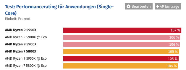

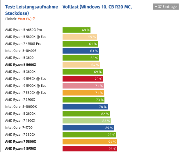

Der Kabelbinder schrieb:
Hast du zum 5800X diesbezüglich zufällig Benchmarks zur Hand?
CB selbst hat das getestet. Sind in den Zen3 Benchmarks die Prozessoren mit dem Zusatz Eco.

https://www.computerbase.de/artikel/prozessoren/amd-ryzen-5000-test.74008/seite-6
Screenshot 2021-08-09 at 17-55-52 AMD Ryzen 5950X, 5900X, 5800X 5600X im Test Leistungsaufnahm...png
Screenshot 2021-08-09 at 17-57-03 AMD Ryzen 5950X, 5900X, 5800X 5600X im Test Benchmarks in An...png
Screenshot 2021-08-09 at 17-56-50 AMD Ryzen 5950X, 5900X, 5800X 5600X im Test Benchmarks in An...png
Ich meine eigentlich die Option der cTDP im UEFI. Dennoch danke für die Bilder. :D
