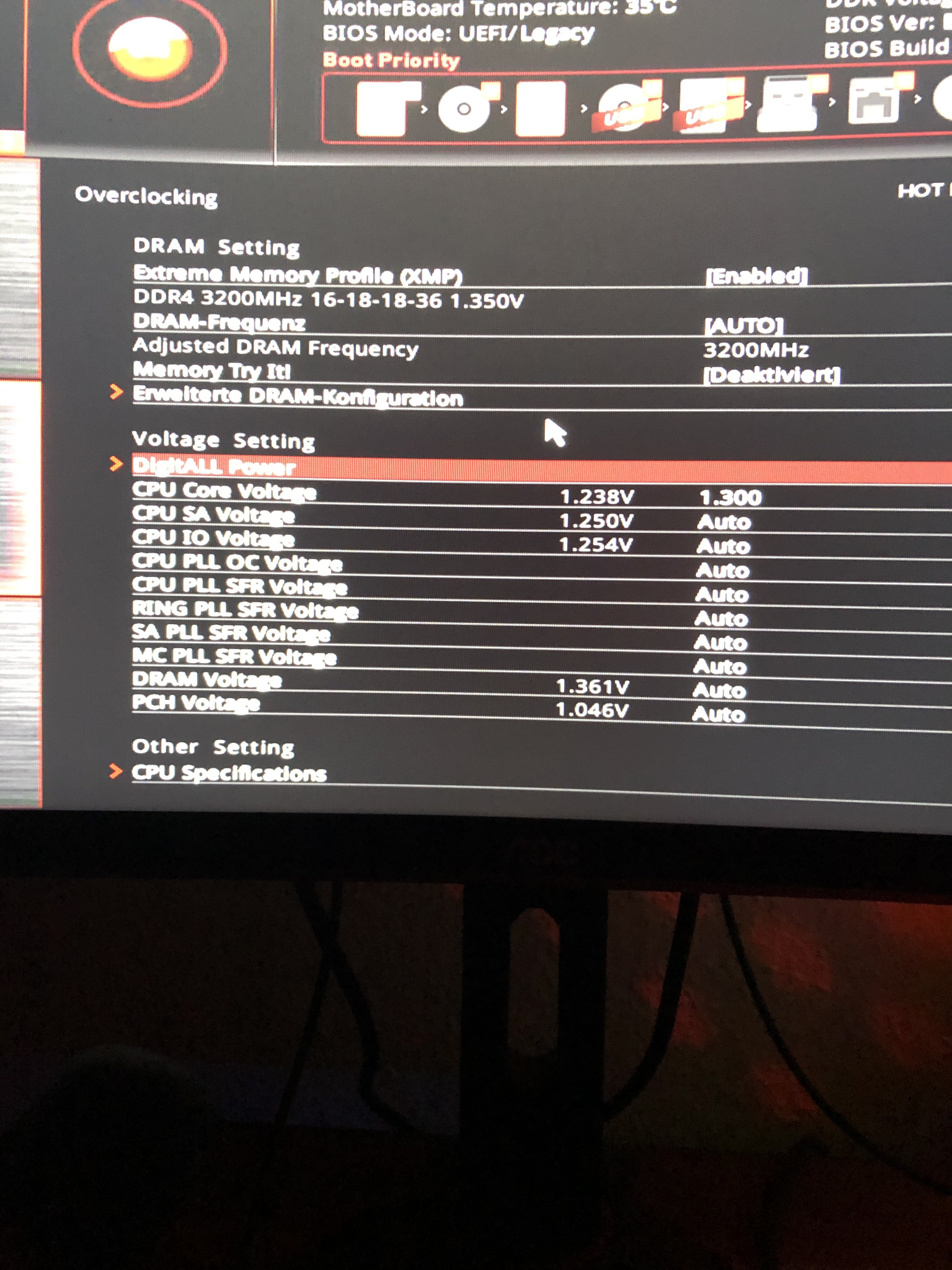

0.2 runter sagtest du.. werde ich mal machenBenni1990 schrieb:ein versuch ist es wert aufjedenfall eben solange bis er instabil wird dann testest du deine letzte stabile vcore und machst wieder prime und spiele wenn er dann nicht mehr abstürzen tut ist er stabil

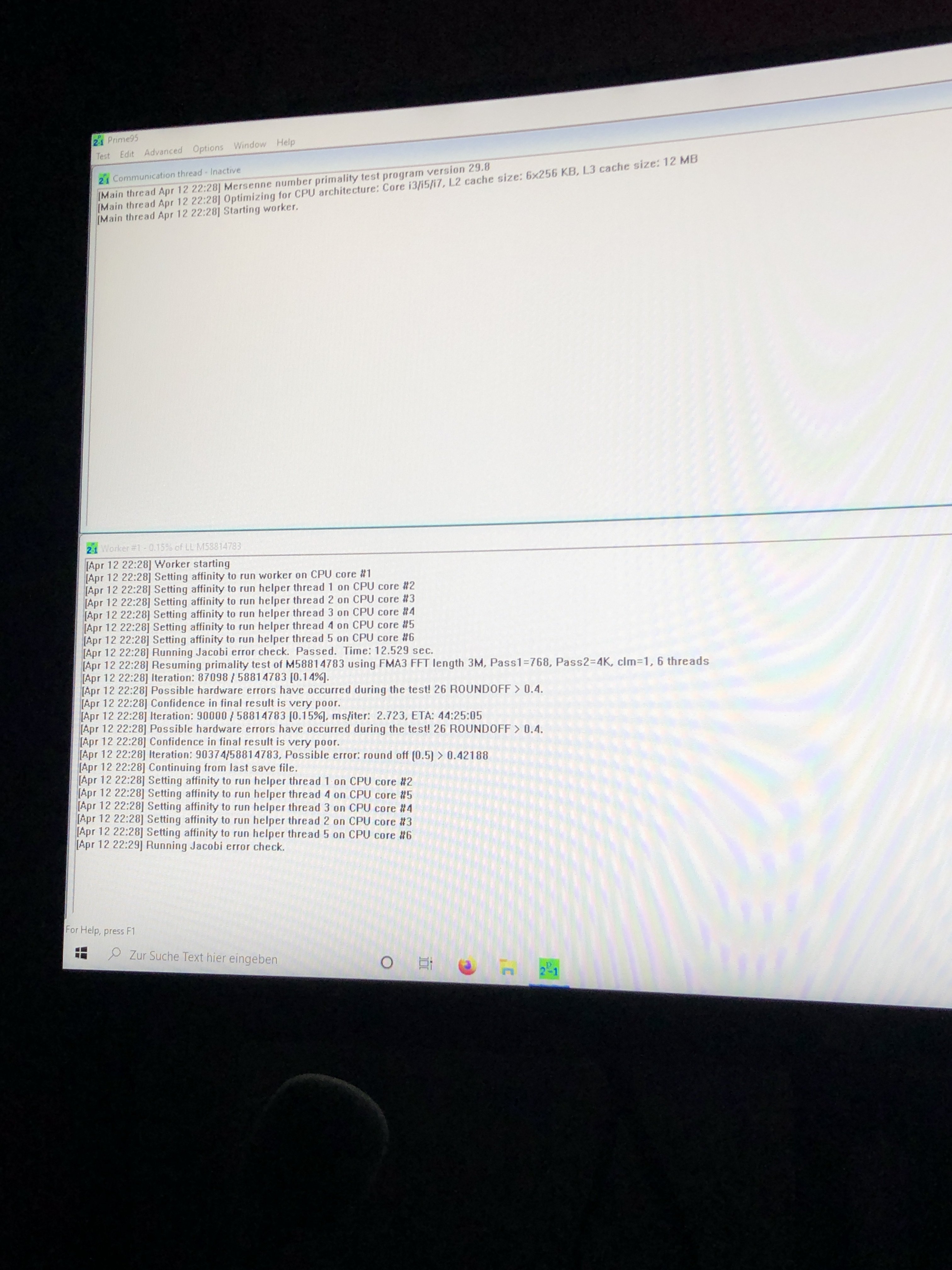

Jetzt kam das als ich Prime 95 gestartet hab nach 5 Minuten.Benni1990 schrieb:ein versuch ist es wert aufjedenfall eben solange bis er instabil wird dann testest du deine letzte stabile vcore und machst wieder prime und spiele wenn er dann nicht mehr abstürzen tut ist er stabil

Das war bei 1,3 Volt als ich das getestet habBenni1990 schrieb:dann wieder 1,3vcore und testen

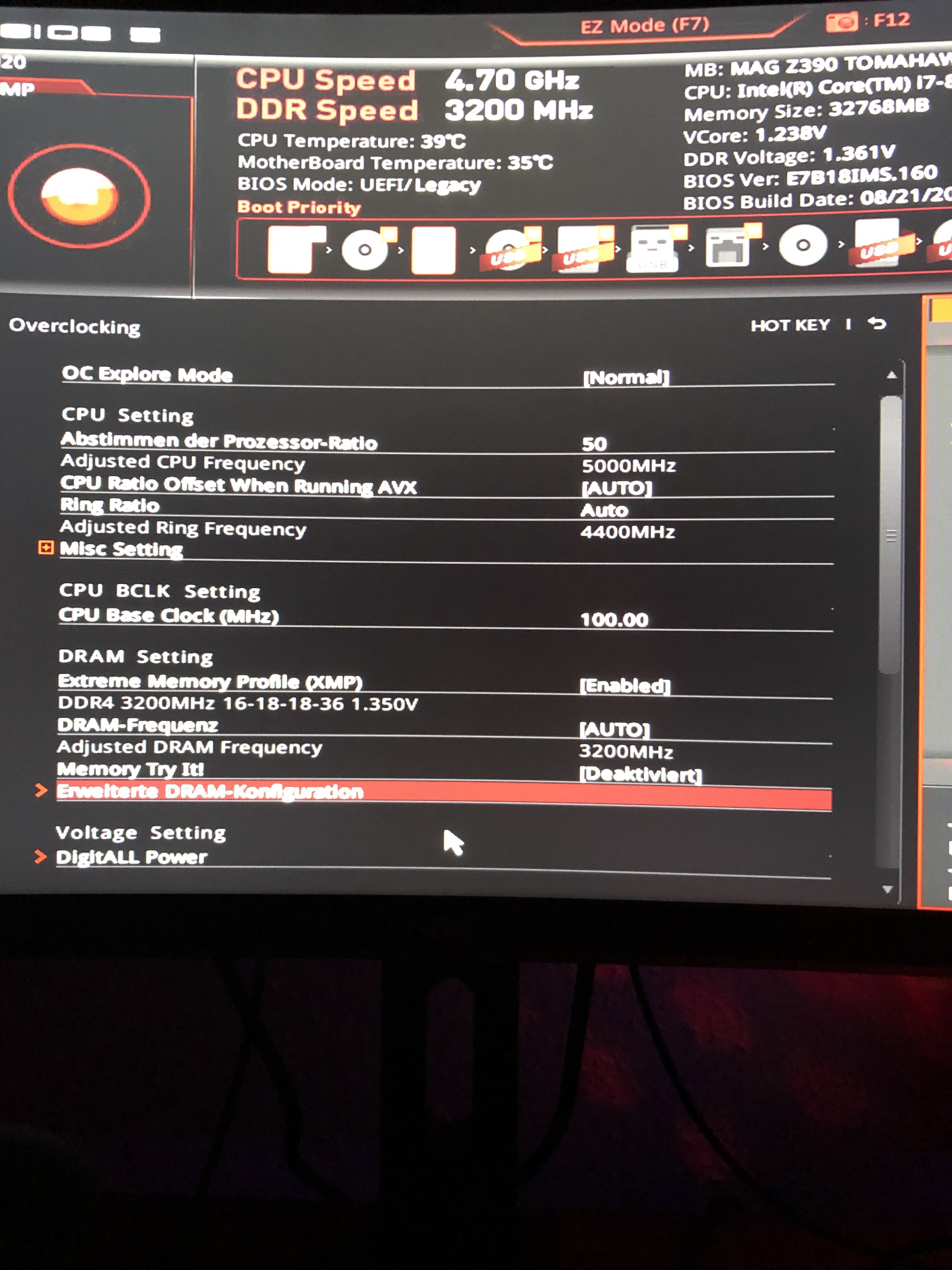

Wird jetzt gestartet. Läuft auf 5ghz mit 1.32VBenni1990 schrieb:Dann eben 1,32 und weiter testen
Also bis jetzt macht er bei Prime 95 keine Probleme.Benni1990 schrieb:Dann eben 1,32 und weiter testen
Amar_lkc47 schrieb:Also bis jetzt macht er bei Prime 95 keine Probleme.
Hab schon lange nicht mehr mit Prime gespielt,
aber ich sehe auf dem ScreenShot
"Possible hardware erros have occurend durning the test ..."
ob das normal ist (?).
Evtl. reicht es noch nicht für einen Stop aber für einen BlueScreen im Game.

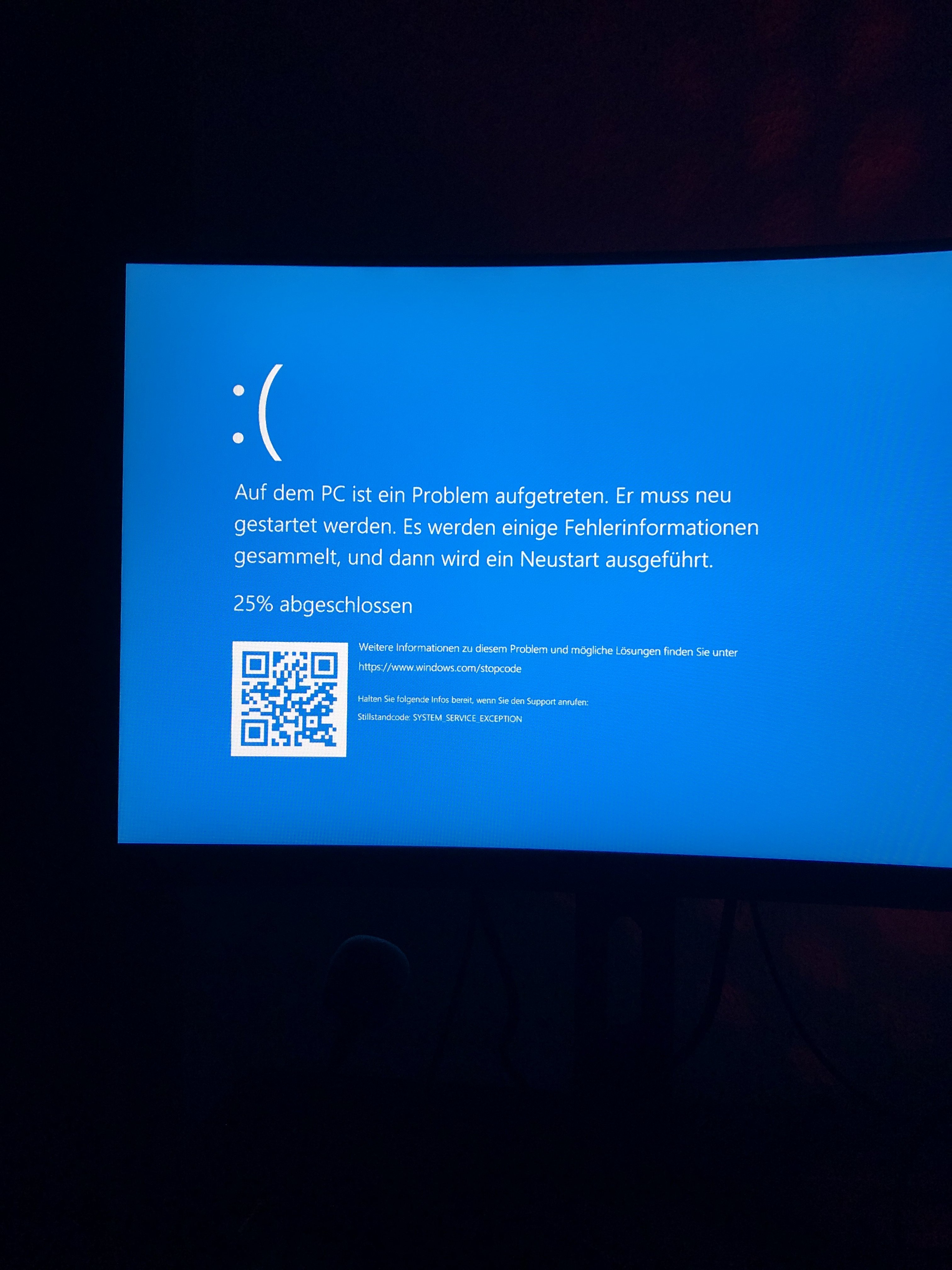

Und wieder bluescreen genau jetzt 🤔 ich denke ich bleibe bei 4,7 ghz und 1.25 VoltBenni1990 schrieb:Dann eben 1,32 und weiter testen
Ja hab wieder bluescreen bekommen. Denke bleibe doch bei 4,7 ghz und 1.25 VoltNickel schrieb:Hab schon lange nicht mehr mit Prime gespielt,

das sieht doch eigentlich gant gut aus was du da machst.
du solltest den AVX offset noch auf -2 stellen, dann taktet die CPU bei AVX workloads nicht ganz auf die 5Ghz hoch sondern nur auf 4,8.
damit wird das system stabiler und dein Vcore kann etwas geringer gehalten werden. avx workloads sind eher selten und brauchen viel strom. wenn du da mit einrm offset arbeitest kannst du strom und abwärme sparen wenn kein AVX gebraucht wird.

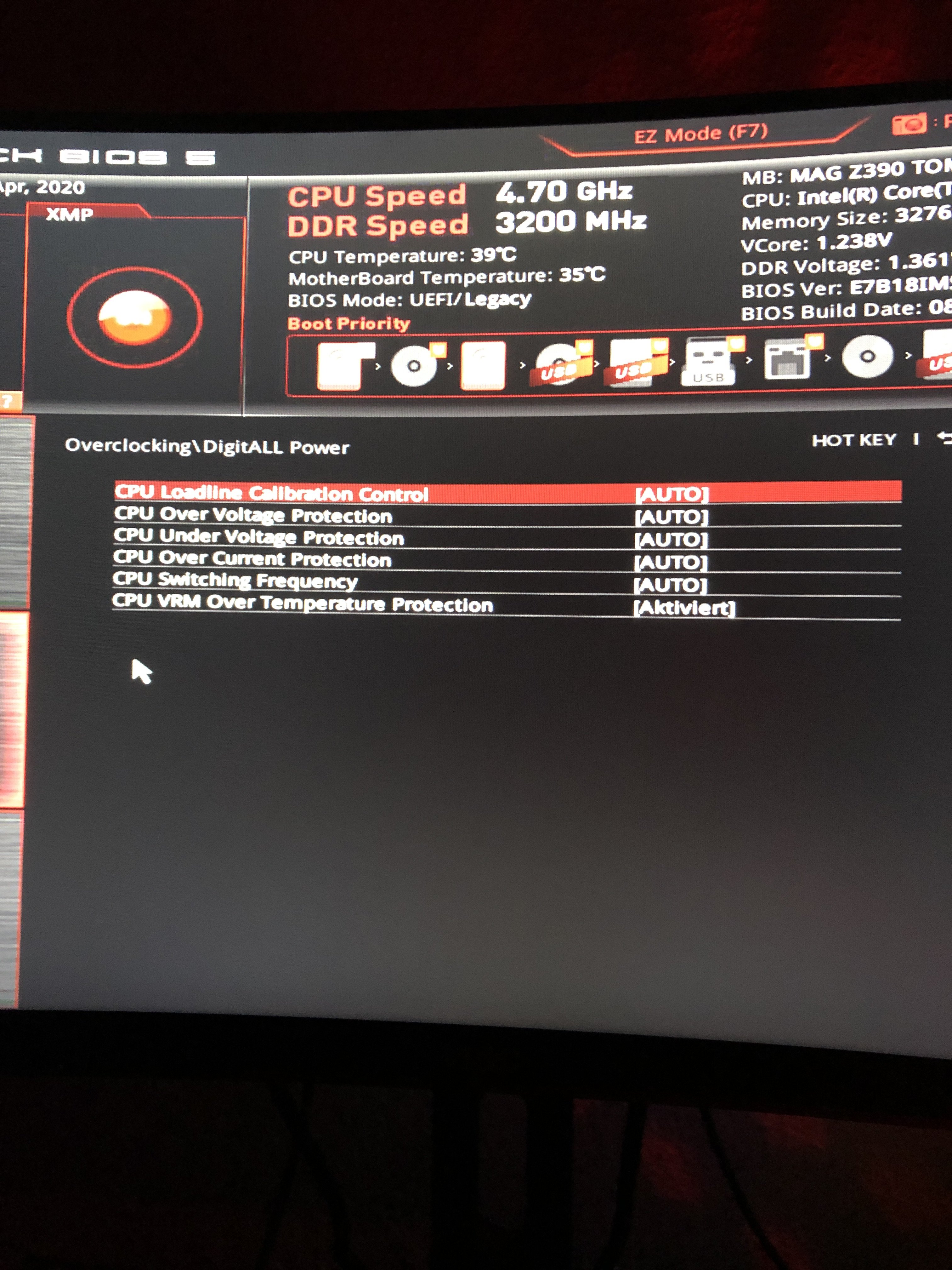

LLC 4 ist eine ganz gute wahl bei msi, wichtig ist das die LLC so eingestellt ist das sie die Voltage unter Last verringert und nicht erhöht.
Ich kann dir gerne meine Settings zur Verfügung stellen, auch wenn sich ein 9700k von einem 8700k unterscheidet. Die stabile Voltage musst du selbst finden, da ist jede CPU anders.
Ich hatte glück und habe einen one in a million chip abgegriffen, der mit 1.185v auf dem Vcore bei 5Ghz absolut stabil läuft.

5ghz 1.185 Volt?? Respekt. Und ja danke ich werde den AVX Offset von -2 bis -3 runterstellen habe bei HWMonitor gesehen das selbst beim Office auf 4,7ghz Taktet. Hab es übrigens auf 4,7ghz gelassenFraggball schrieb:das sieht doch eigentlich gant gut aus was du da machst.
