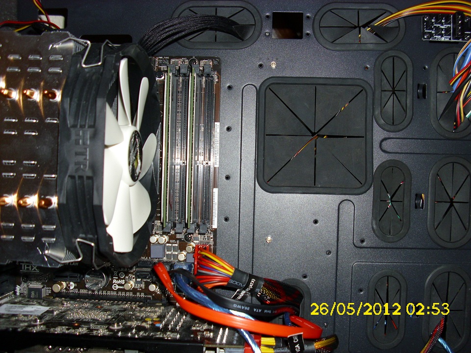

Also der Macho und "einfache Einbauweise" naja Ansichtssache .. ich empfehle dir aber schonmal, sorg dafür das du einen 10 - 13 cm. langen Schraubendreher zur Hand hast .. ansonsten wirds ungemütlich.
Und was den RAM angeht, der Macho kommt doch (auf neueren Mainboards) kaum noch an die RAM Bänke ran, selbst größere RAMs sollte da keine Probleme mit sein. Ist zumindestens bei mir so.
