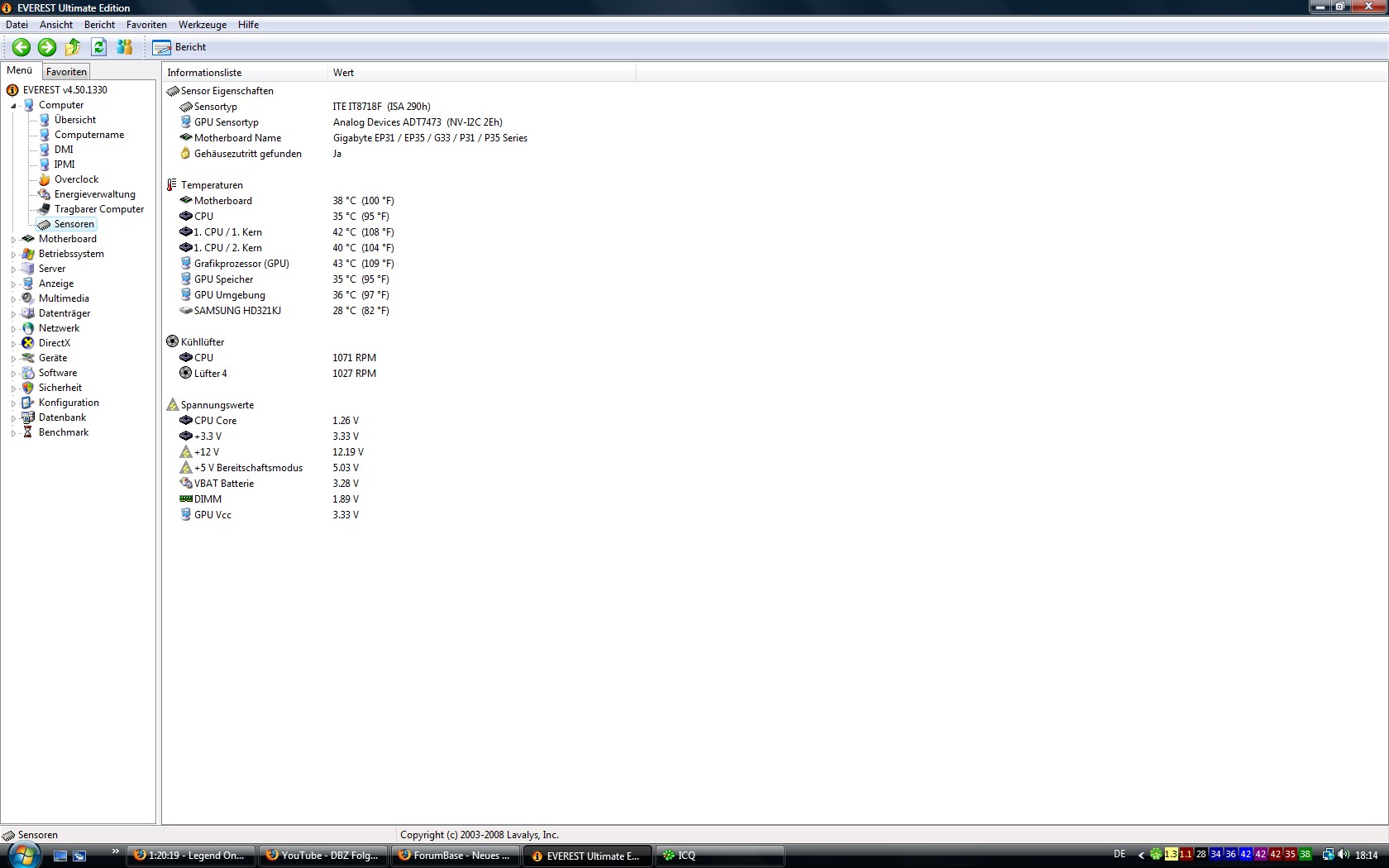

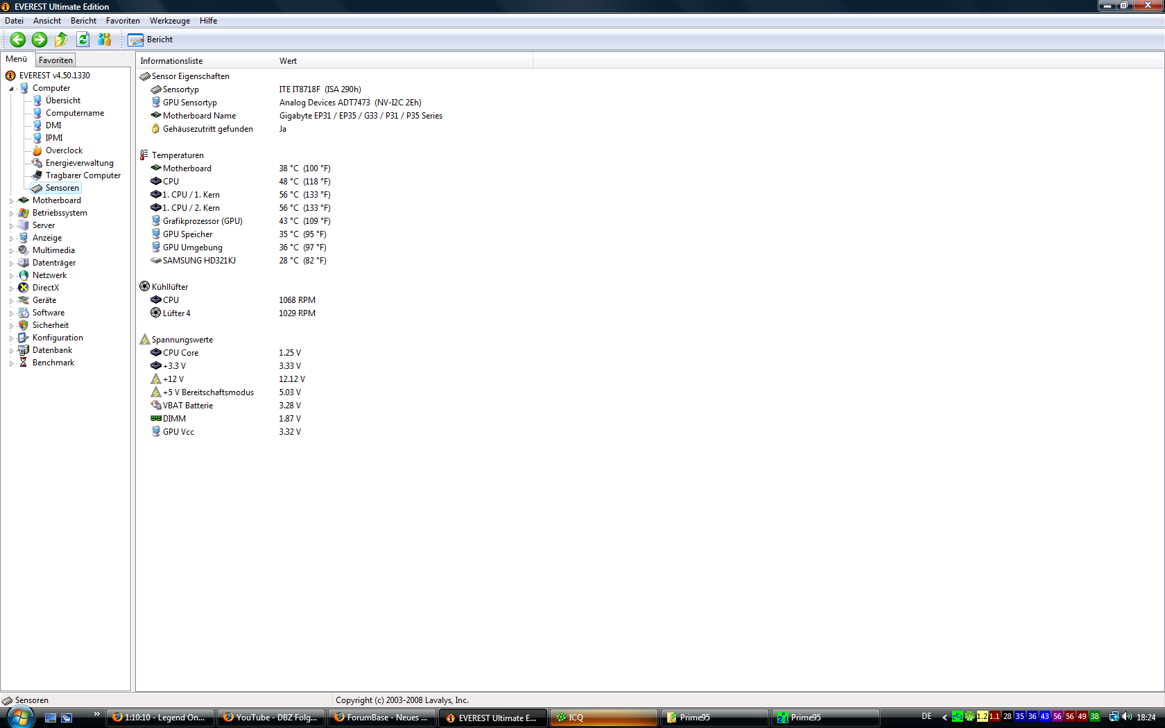

P.S. Auf den Bildern sind die Temps nicht wie in meiner Sig sondern auf Standard also 2,67 Ghz und die Noctua Lüfter laufen auf 7 V also ca 1050 U/min.
Bei 3,6 Ghz gehen die Temps unter Prime auf max 67-68°c.

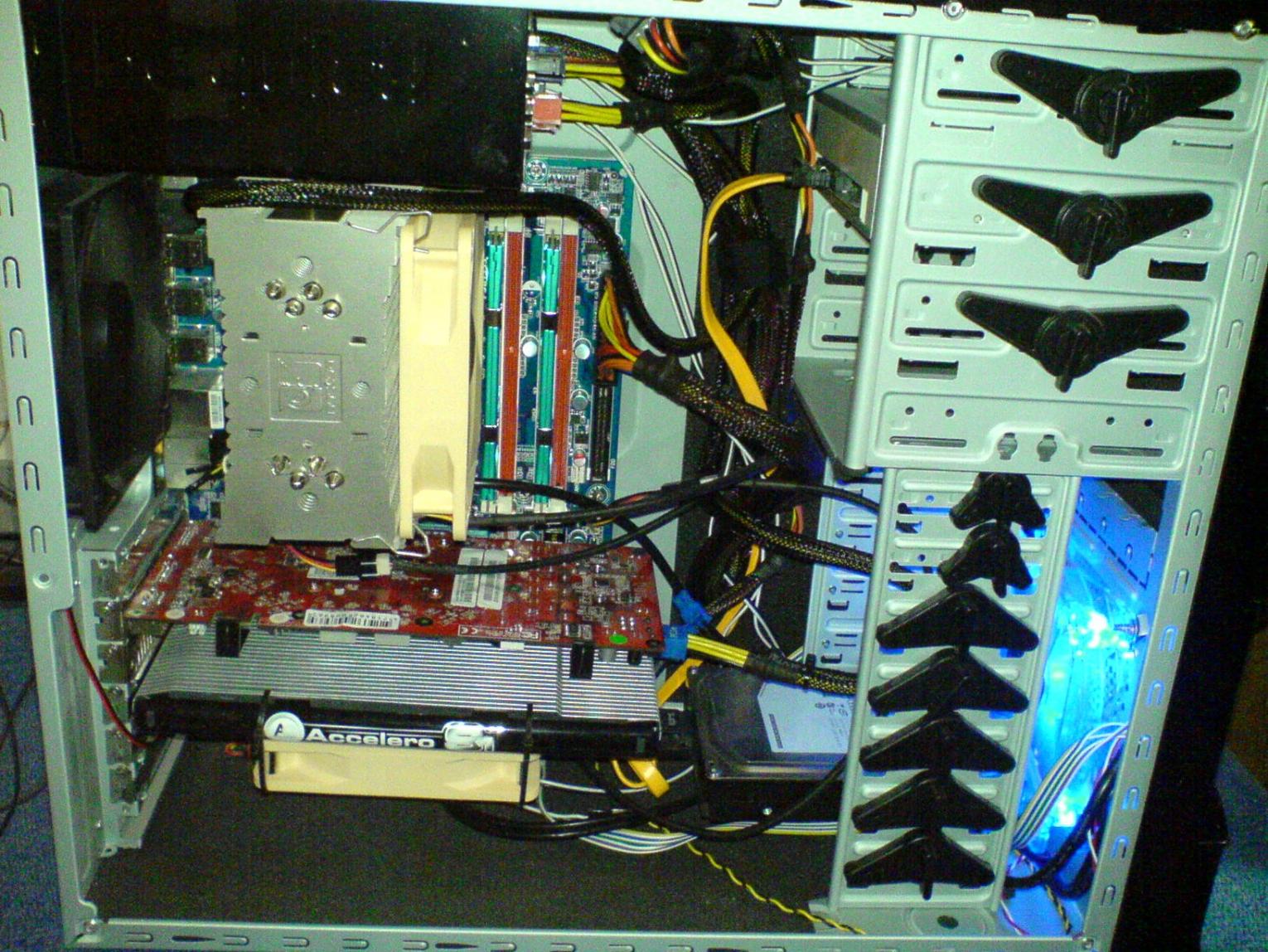

Zeig mal ein Foto von deinem Innenleben, dann kann man mehr sagen.
Bild habe ich gemacht^^ versuche sie nur noch vom Sony Ericsson auf den PC zu bekommen :D

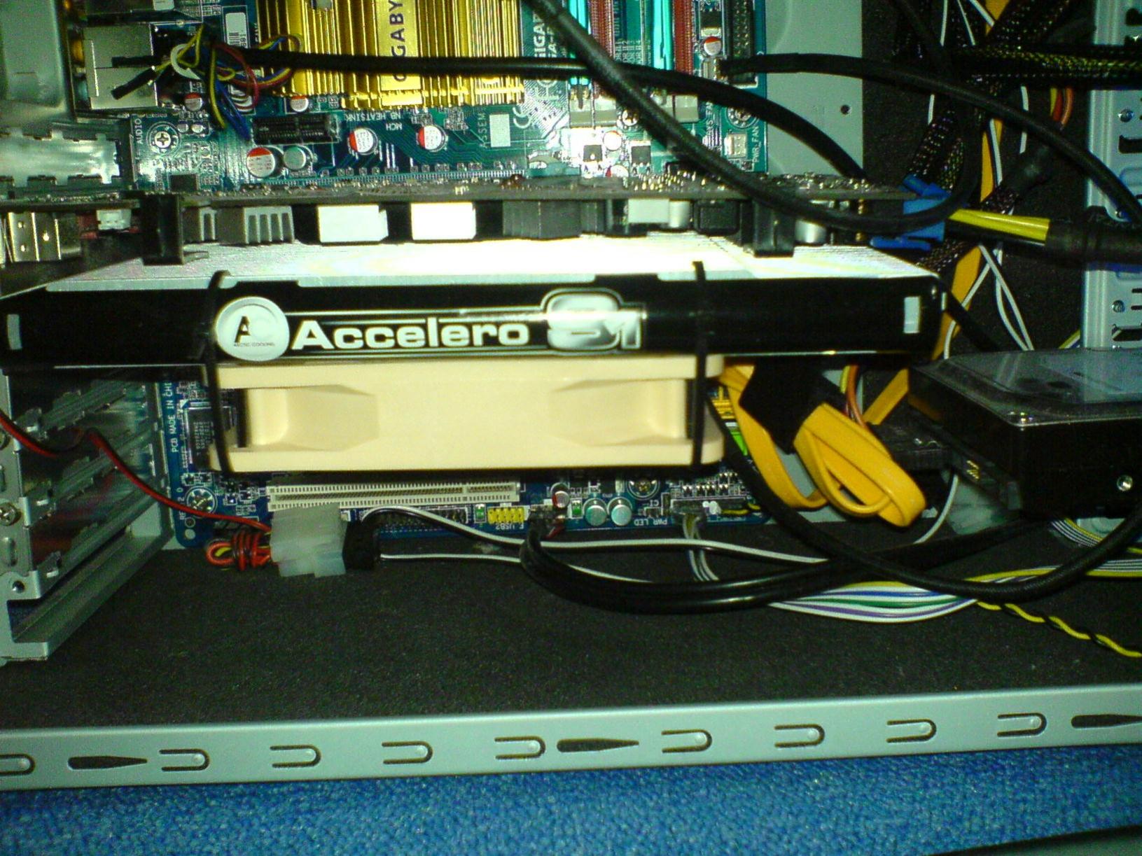

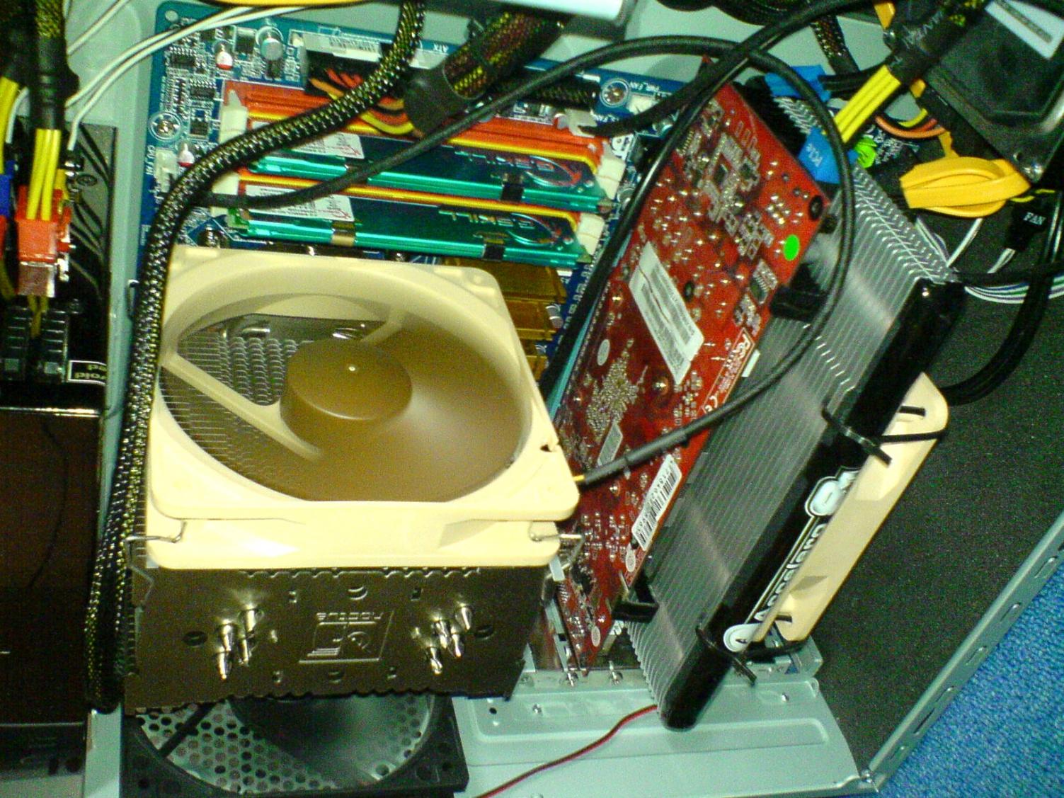

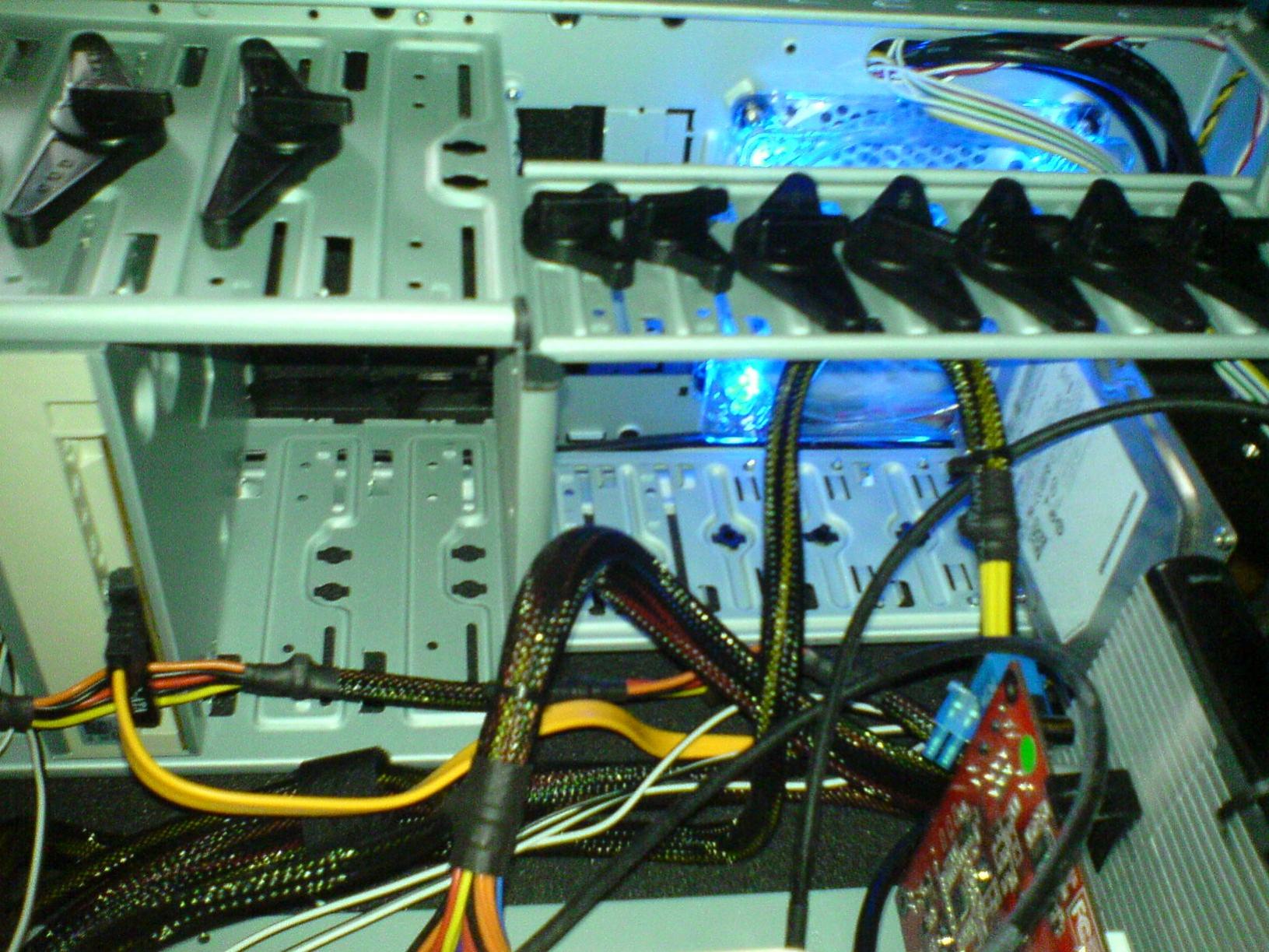

So, was lange währt wird gut, hier sind ein paar Bilder.
Hoffe ihr habt nun noch ein paar Anregungen. Auch noch was wegen der WLP vielleicht.
