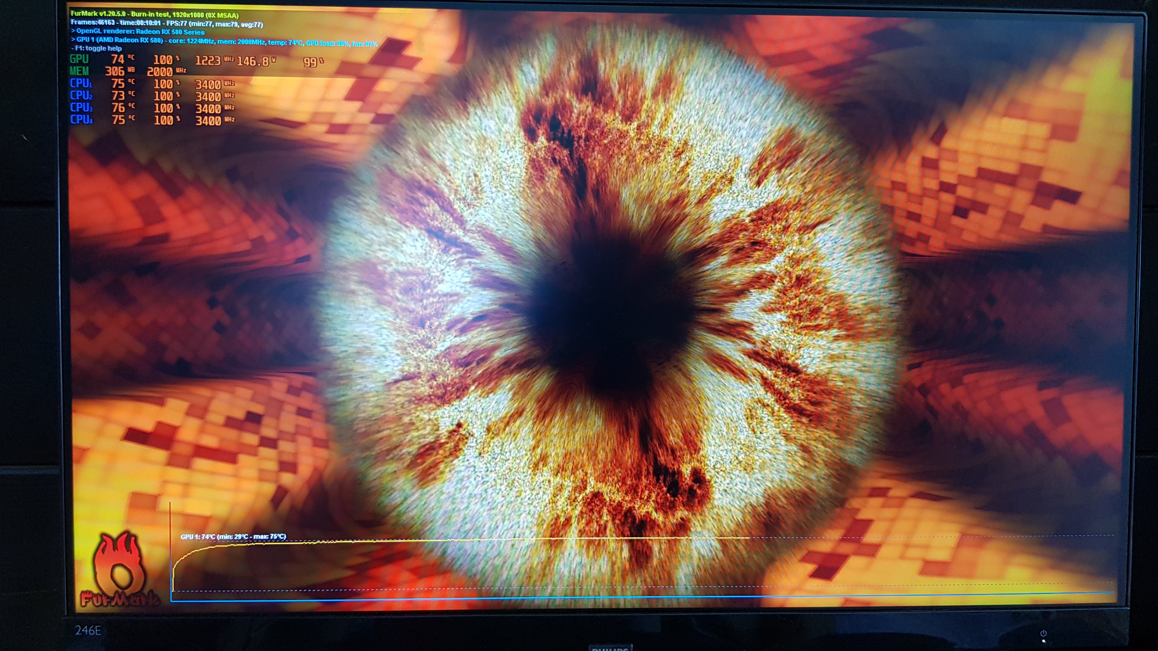

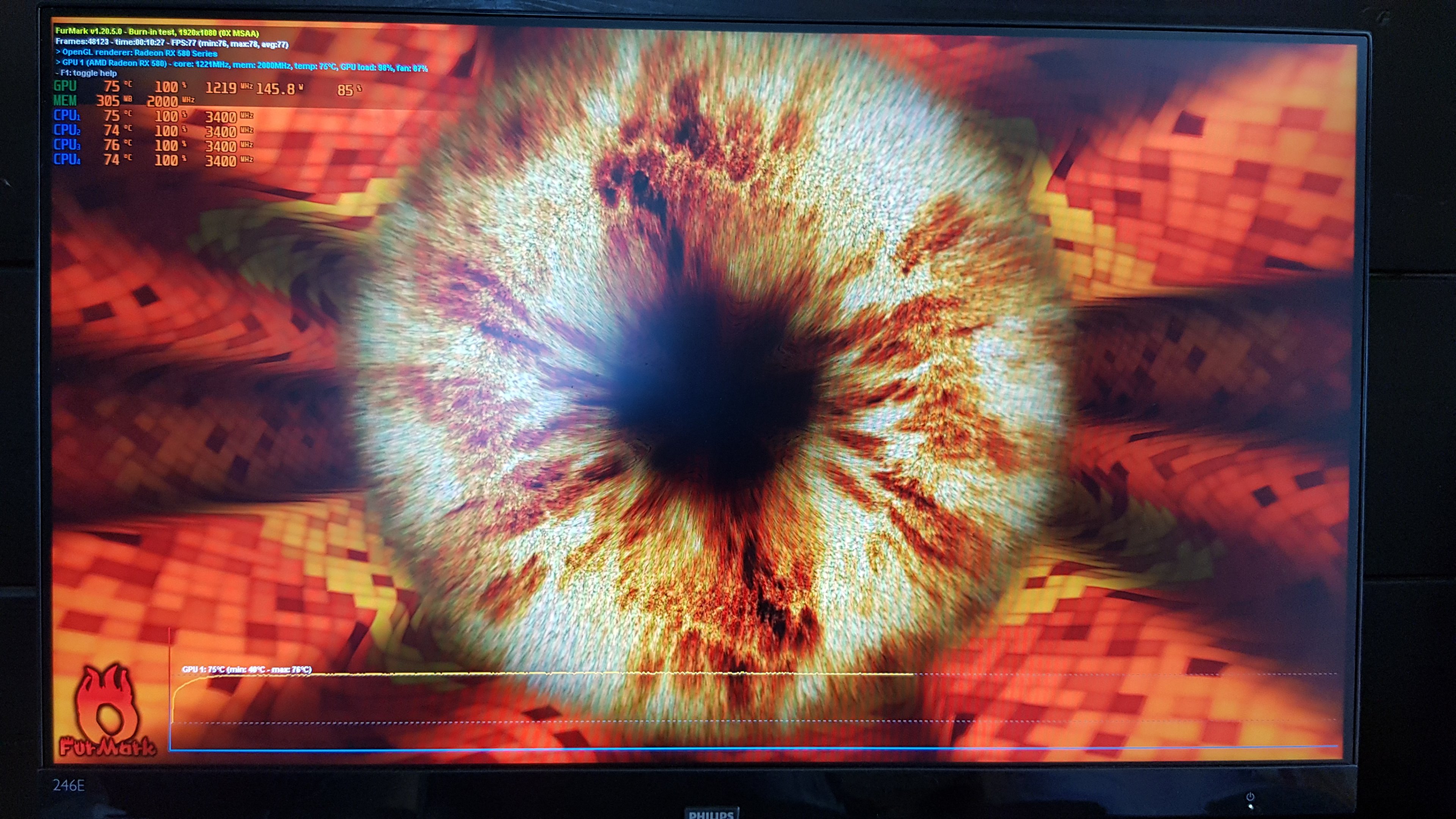

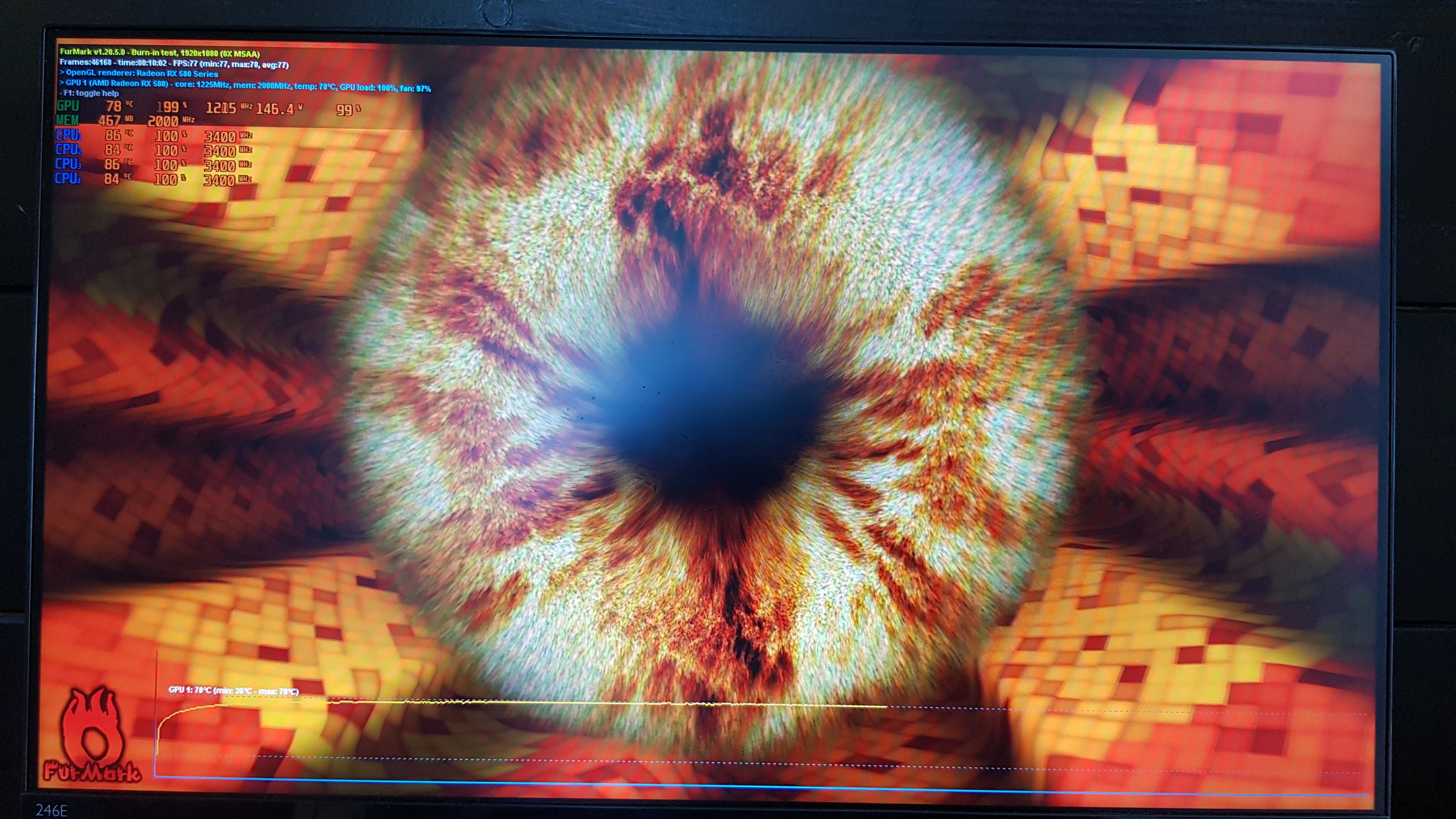

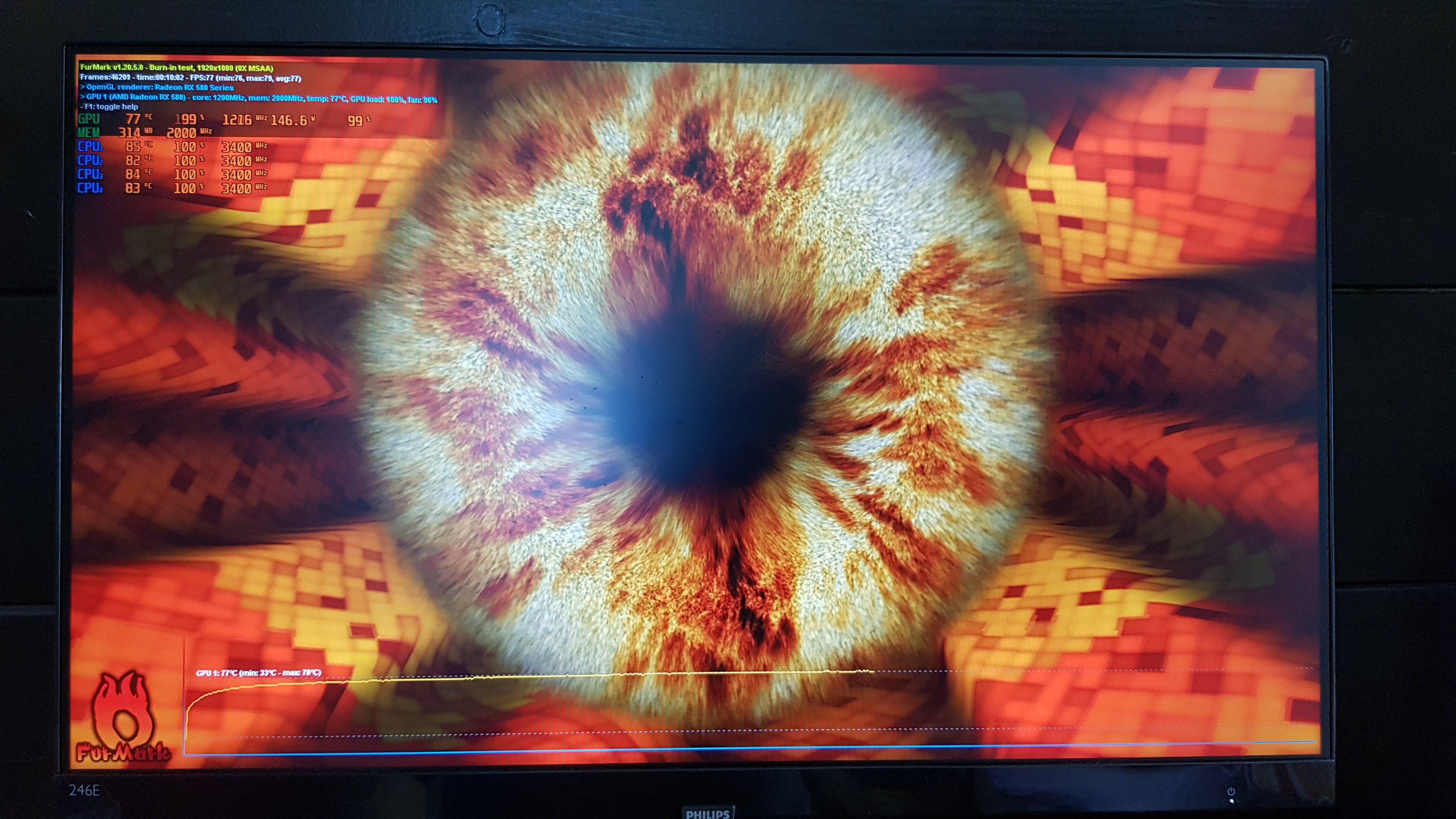

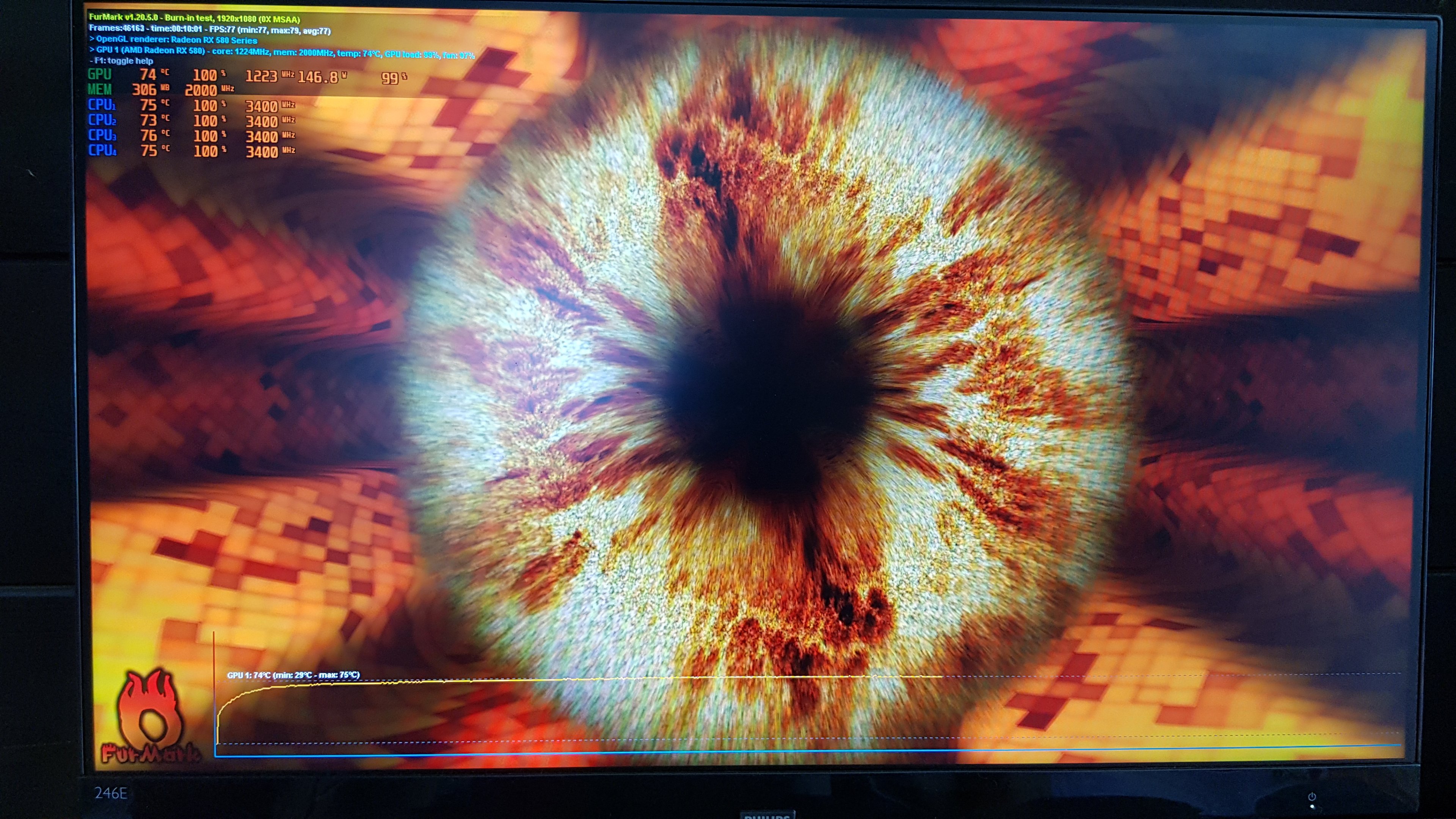

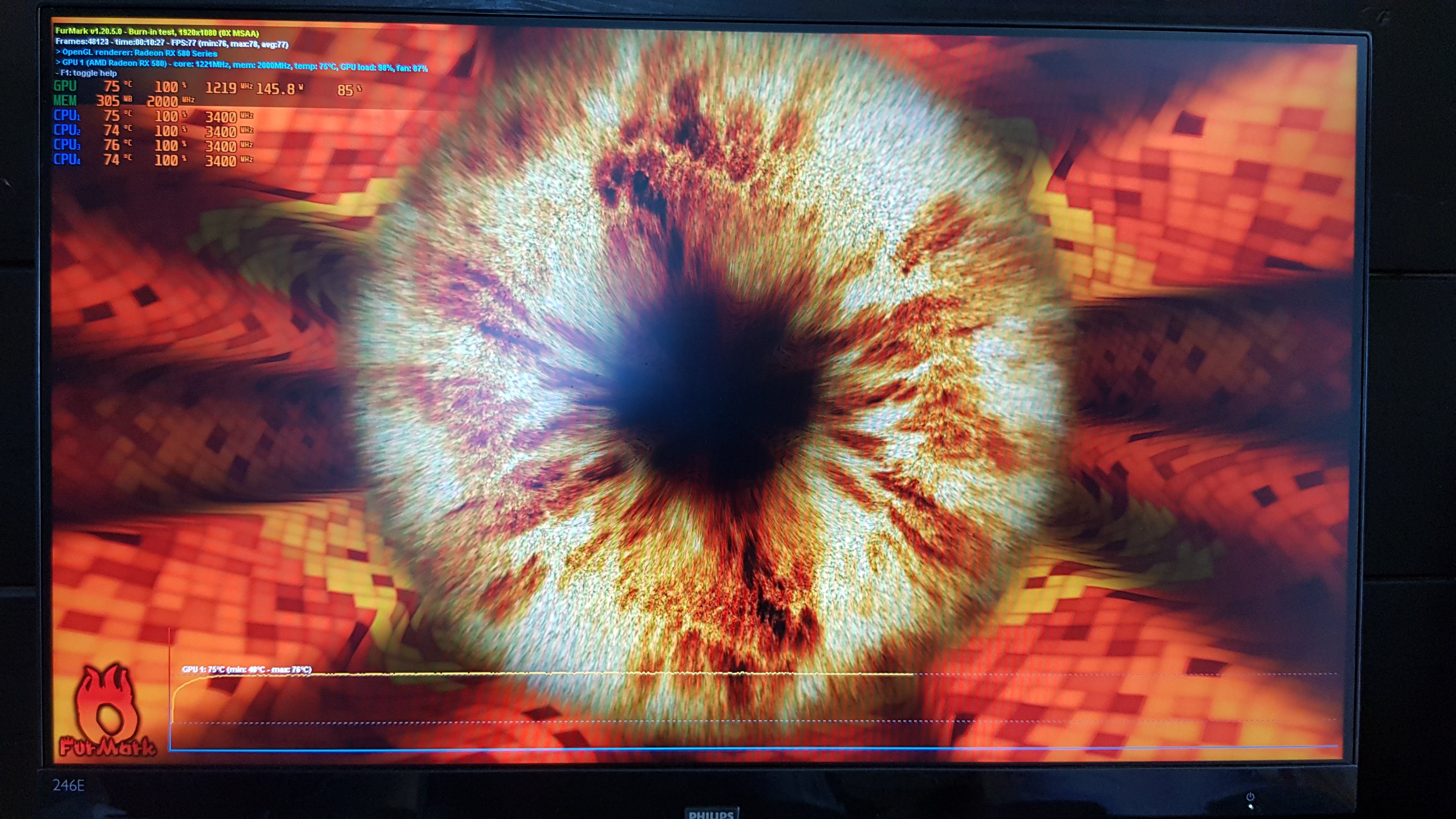

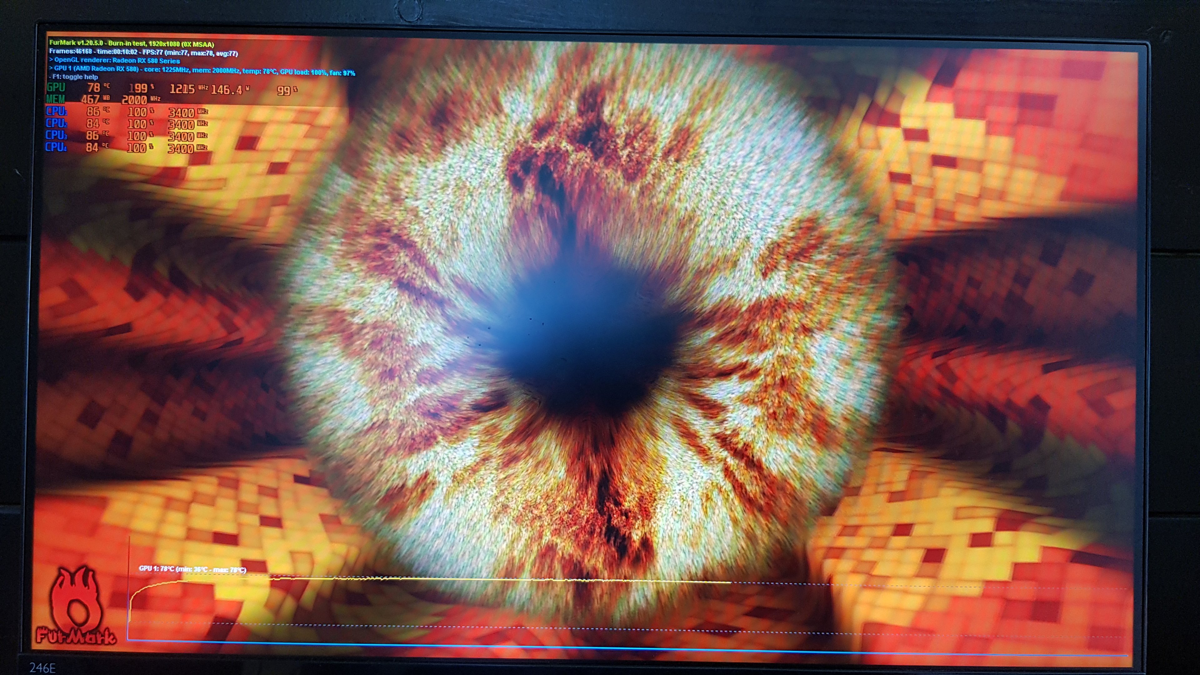

habe rein aus Interesse anhand meines PC 4 Variationen getestet:
Technische Daten:
Gehäuse: Corsair Carbide 200R
CPU: Intel i5 4750
GPU: RX580 8GB
Test war wie folgt:
PC wurde 10 Minuten vorgeheizt und im Anschluss 10 Minuten unter Vollast laufen gelassen.
Genutzte Programme waren für die GPU FurMark und die CPU HeavyLoad.
Dies führte bei mir zu folgenden Ergebnissen:
Ohne Gehäuse Lüfter:
GPU 78°C bei 100% Lüfter
CPU 84-86°C bei 100% Lüfter
Betrieb mit 2 Lüftern (VU kühle Luft rein, HO warme Luft Raus)
GPU 75°C bei 85% Lüfter
CPU 74-76°C bei 100% Lüfter
Betrieb mit Überdruck (VU kalte Luft einblasend)
GPU 77°C bei 100% Lüfter
CPU 82-85°C bei 100% Lüfter
Betrieb mit Unterdruck (HO warme Luft raus)
GPU 74°C bei 100% Lüfter
CPU 73-76°C bei 100% Lüfter
Zusätzlich muss ich anmerken, dass sich mein Gehäuse beim Überdruck Betrieb extrem aufgeheizt hat und im oberen Bereich die 40°C überschritten hatte. Ich vermute, dass dies bei einer deutlich längeren Betriebsdauer zu einer weiteren Erhöhung der Temperatur frühen würde.
Natürlich werden sich die Werte bei unterschiedlichen Kombinationen und Gehäusen nicht zu 100% so übertragen lassen.
Viel Spaß beim fachsimpeln. :)

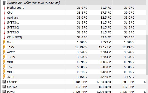

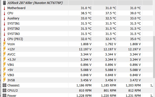

Abgesehen davon: Ich hoffe die Software misst falsch aus und die Werte auf deiner 12 Volt Leitung entsprechen nicht der Realtität. Denn dann hast du ganz andere Probleme als vermeintliche mit der Temperatur
Das schaut komisch aus. Irgendwas verpolt oder eine Schutzschaltung aktiv? So wäre es wohl normal.

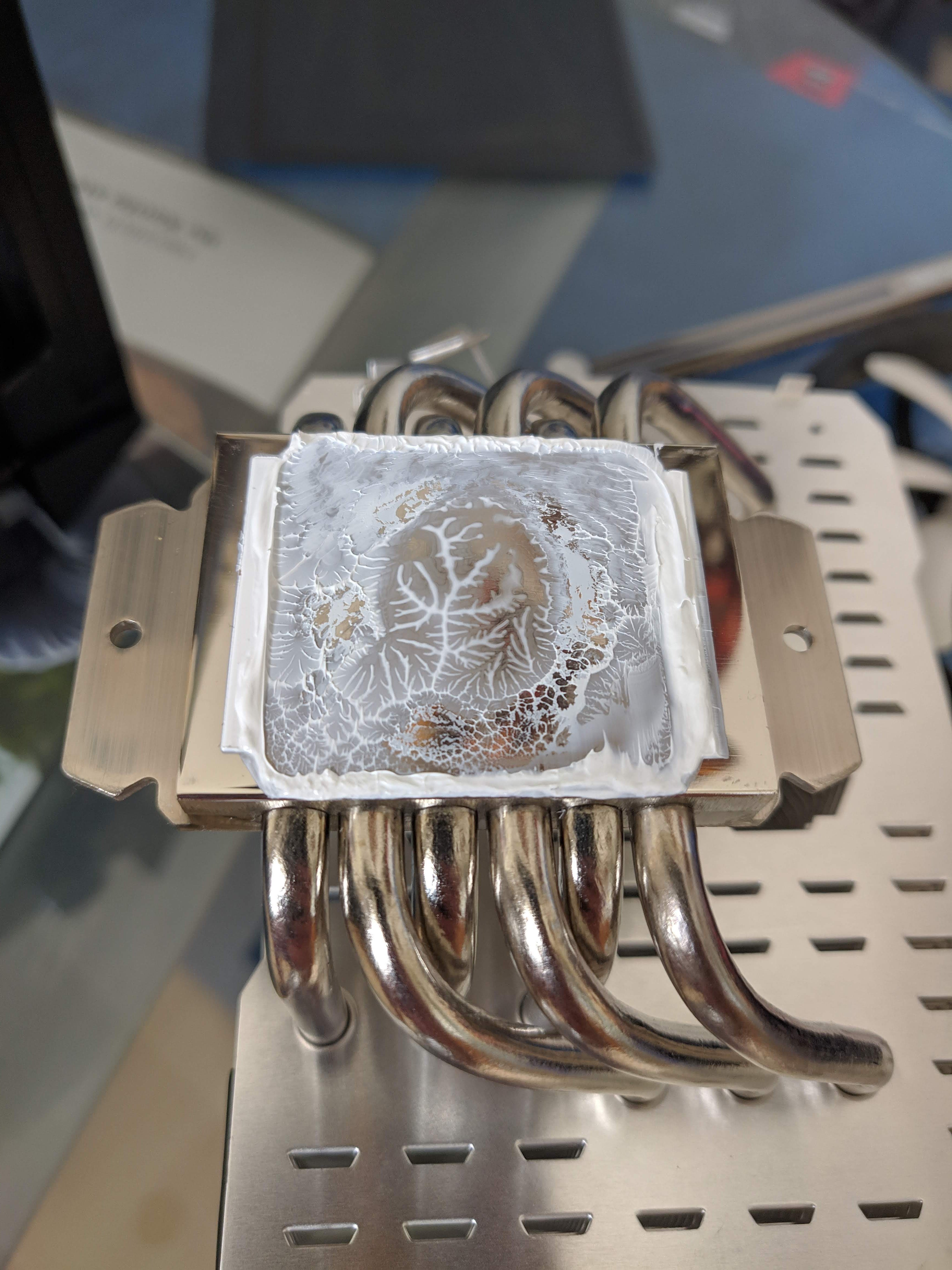

Soo kurzes Statusupdate von mir. Ich habe gestern die WLP ersetzt und diesen elendigen Matsch (siehe Foto) von der werksseitigen WLP entfernt. Die Temperaturen sind besser geworden, bei deutlich höherer Raumtemperatur. Also schon mal ein Erfolg!
Mit den Arctic Lüftern bin ich leider gar nicht zufrieden, da sie bei bestimmten Drehzahlen ein Heulen verursachen. Ich habe nichts gegen Lüftergeräusche, aber es soll doch bitte beim Rauschen bleiben. Hochfrequente Geräusche o.ä. müssen nicht sein. Deshalb bin ich auf der Suche nach Empfehlungen.
Was haltet ihr von einer Bestückung mit 2x be quiet! Pure Wings 2 PWM High-Speed, 140mm in der Front und 1x be quiet! Pure Wings 2 PWM High-Speed, 120mm hinten? Wenn es einen großen Unterschied macht, würde ich auch den Aufpreis für die äquivalenten Silent Wings 3 high speed zahlen. Aber abgesehen von der Lautstärke, insbesondere bei voller Drehzahl, sollte sich da doch wenig tun, oder?
Insbesondere möchte ich hier auf die High Speed Varianten zurückgreifen, da ich mit der regulären nur mäßigen Erfolg hatte (s.o.).
