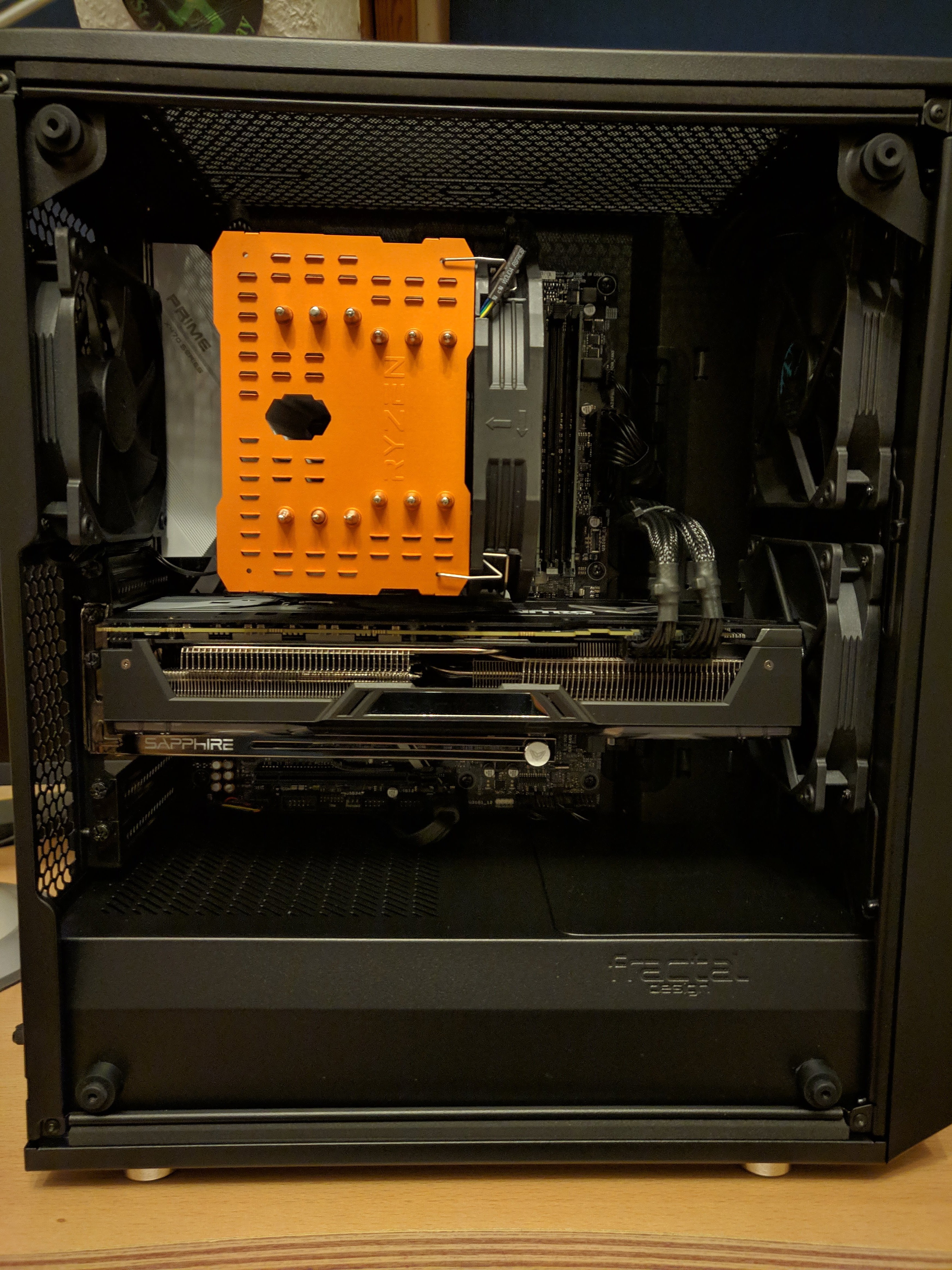

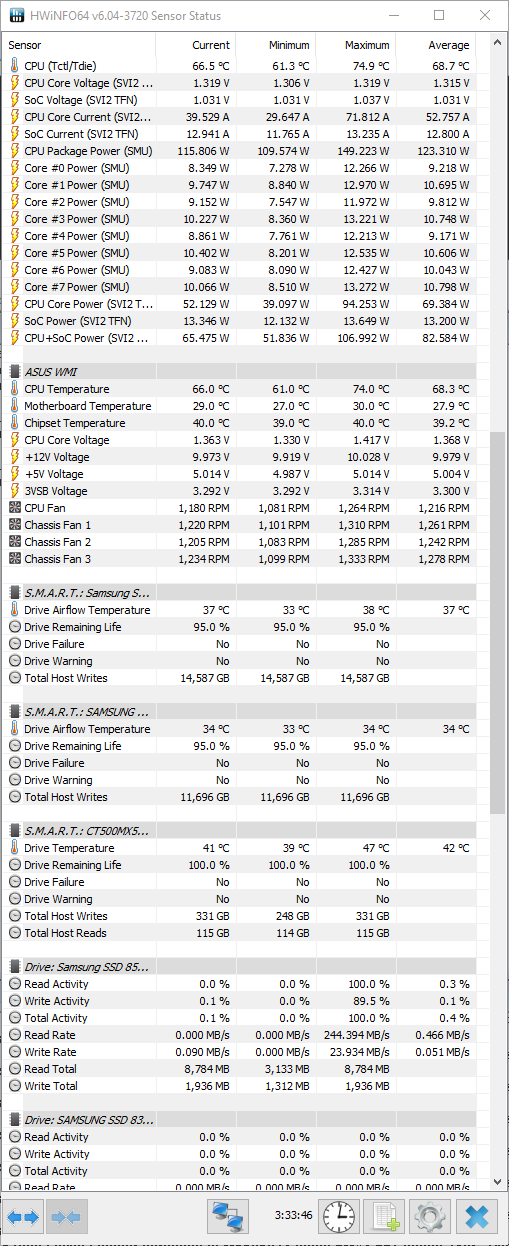

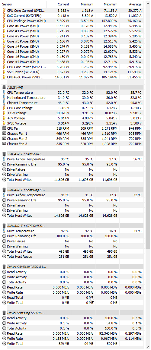

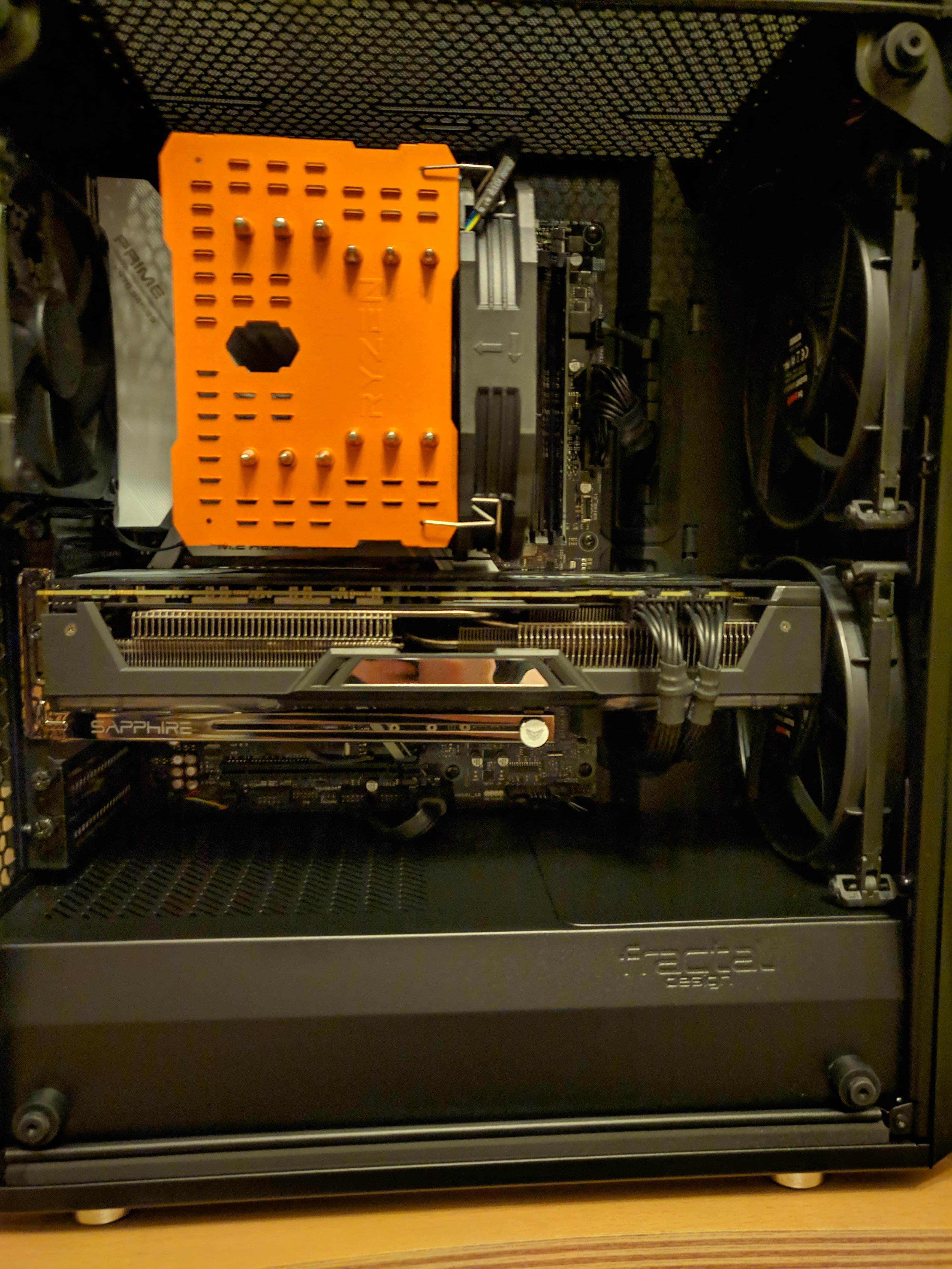

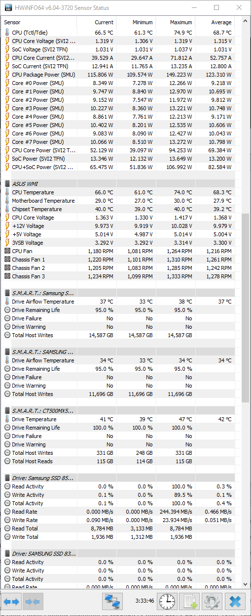

Heute habe ich in meinem Meshify C zwei Fractal Design Dynamic X2 GP-12 120mm Lüfter gegen zwei Silent Wings 3 140mm PWM getauscht (in der Front). Hinten arbeitet weiter einer der o.g. Fractal Lüfter. Die Temperaturen sind jedoch nicht, wie erwartet, besser geworden, sondern deutlich schlechter. Eine kurze Runde Prime blend erreicht 82 Grad, wo ich bei einem 3 stündigen Loop gerade mal 75 maximal erreicht habe. Das spiegelt sich auch in den anderen Temperaturen wie Chipsatz wieder, siehe Anhang.
Wie kann das sein? Die Lüfter sind natürlich korrekt angebracht. Auch ein Versatz nach oben (im Vergleich zum Foto) hat keinen Unterschied gemacht. Die Raumtemperatur ist auch nicht wesentlich höher, RPMs stimmen laut hwinfo.

Zwei Ideen. RPM und Luftdurchsatz sind nicht unbedingt identisch bei Lüftern (kommt auf die Form an etc).
Es kann sein das die Silent Wings nicht so viel Druck aufbauen können und vor/nach gittern entsprechend weniger effektiv sind. Ich habe das mal mit auf durchsatz optimierten Lüftern probiert, die sind hinter Gittern total abgesoffen vom Durchsatz.

Klingt nicht verkehrt, davor liegen Gitter und ein Staubfilter. Den werde ich morgen mal testweise entfernen. Hatte mir von den Silent Wings dann allerdings deutlich mehr erhofft. Ich war regelrecht baff, als ich die Temperaturen gesehen habe.

Die 12v werden im Bios korrekt angezeigt, nur in Windows nicht. Da sind sie, egal ob unter Last oder ohne, immer bei ca 10v.

Die laufen ab 70 Grad CPU Temperatur alle auf 100%. Sprich 2x SW3 mit 1000rpm, 1x fractal mit 1300 und CPU Lüfter mit 1300rpm.

Die SilentWings sind ja speziell für leisen Betrieb, der Durchsatz muss dabei nicht dem entsprechen, wie die Lüfter von FD in 140mm hätten.
Für ordentlich Durchsatz und leisen Betrieb empfehlen sich die neuen Noctua NF-A12x25, die machen schon ordentlich Druck bei gleichzeitig leisem Betrieb.

Beim kälteren Lauf ist die CPU Package Power 8 Watt geringer und die Lüfter drehen mit 1200 RPM statt 700. Beides kann einen Einfluss haben. Ich kann mir nicht vorstellen, daß die beiden Profile akustisch ähnlich sind und würde mal stark vermuten, daß die 120'er Lüfter mit 1200 RPM deutlich lauter sind als die 140'er mit 700.
Bitte nur die Maximalwerte beachten, mit denen laufen alle Lüfter ab 70 Grad CPU Temperatur. Hatte den anderen Screenshot nach dem Lauf gemacht.

Bau mal testweise einen Fractal Lüfter wieder in den Deckel zum Rausblasen ein.
Denn 2x140 rein und 1x120 raus ist in deinem Gehäuse vielleicht nicht so gut von der Balance her.
Ja, das sollte man auch nicht unterschätzen, wer weiß schon, wie der Luftstrom sich verändert, wenn mehr Luft rein will, aber nicht wirklich mehr Luft rausgeschaufelt wird, insbesondere bei so vielen Löchern könne es durchaus den Luftstrom ungünstig verändern.
