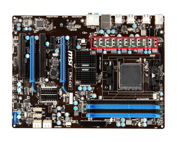

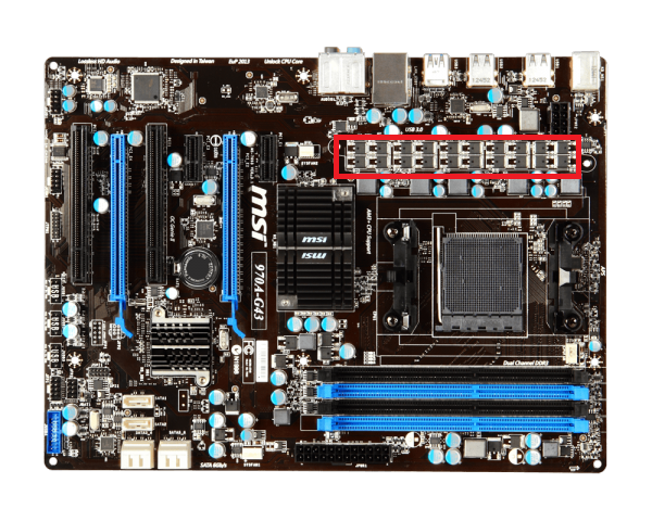

Der Freezer 13 kühlt nicht die Spannungswandler vom Board und das hat nicht mal einen Kühlkörper auf den Spannungswandlern.
Lass den Turbo von dem FX deaktiviert, dadurch werden die Spannungswandler entlastet.

In deiner Konstellation aus FX8350 und MSI970-G43 ist der Kühler nicht geeignet.
Elektronische Bauteile altern durch höhere Temperaturen schneller und fangen dann an zu zicken.
Selbst mit einen anderen Board wollte ich den Freezer 13 nicht auf einen FX mit 125W TDP bauen.
Weil vor dem Reinigen hatte ich keinerlei Temperaturprobleme.
Mess die Temperatur der Spannungswandler mit einem IR-Thermometer.
Nicht anfassen, die sind sehr heiss!
