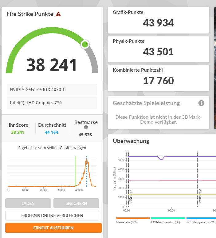

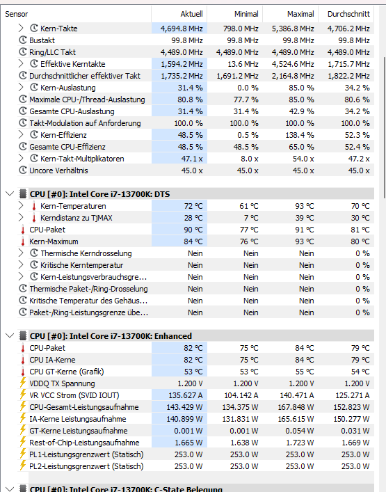

Ein Benchmark in 3DMark Fire Strike hat mir schon gezeigt, dass mein System unterdurchschnittlich performt. Testergebnis hänge ich hier an, ebenso wie Auszüge aus HWiNFO.
https://www.3dmark.com/3dm/157523094?

Wenn du dir sicher sein willst, dass es nicht die Temperaturen sind, lade dir HWiNFO runter, starte es mit dem Reiter „Sensoren“ und spiele eine Runde. Danach machst du einen Screenshot von dem Fenster und wir können dir sagen, ob es an den Temperaturen liegt oder nicht oder ob sonst etwas bei den Einstellungen im Argen liegt.
Der Screenshot den ich angehängt habe aus HWiNFO ist während einer "Runde" entstanden.

Hätte schwören können, da war vorhin noch kein Screenshot... Wird wohl Zeit für die Falle.
Naja, Temperaturen, Taktraten etc. sehen soweit in Ordnung aus.
Reaktionen: wagga
Durchschnittlich 79°C bei 152 Watt ist deutlich zu heiß und sagt mir bereits, dass viel zu viel Spannung anliegt. Zeig mal bitte deine VIDs.

75°C minimal CPU Temperatur bei einer 360er AIO?!!
Definitiv viel zu Hoch!!

Laut den Screenshots vom Benchmark ist der CPU-Takt ok.
Die 13. und 14.gen von Intel sind leider Hitzköpfe aber im game sollten da nicht unbedingt bis zu 90 Grad aufgerufen werden. Vor allem wenn PL1 und PL2 sichtlich auf 253W (Performance Mode) stehen.
völlig ok. HwInfo zeigt dir ja bei "Kerndistanz zu TjMax" mindestens 7°. Könnte besser sein, aber daran liegts nicht.
Zum Kontext: je heißer die Teile, solange sie unter TjMax bleiben, umso leichter sind sie zu kühlen und umso leiser laufen die Lüfter. Es geht nicht darum, möglichst niedrige Temperaturen zu haben.

nur zur info:
3dmark sagt: dein system ist besser als 97% aller resultate in deiner klasse
das heisst: du bist in den top 3 % und der rest verwendet vielleicht flüssigen stickstoff oder anderes und übertakten wie die sau.
die resultate drüber sind mit einer rtx 4090 zum beispiel
also laut 3dmark is dein system super duper.
ist nicht böse gemeint sondern nur als hinweis
Reaktionen: cyberpirate
79°C und 152 Watt für durchschnittlich 4,7 GHz Coretakt und 4,5 GHz auf dem Ring nennst du völlig ok? Hast du überhaupt einen Funken Ahnung oder redest du nur daher? Das sind desaströs schlechte Werte für Raptor Lake, hier liegt gewaltig was im Argen.
