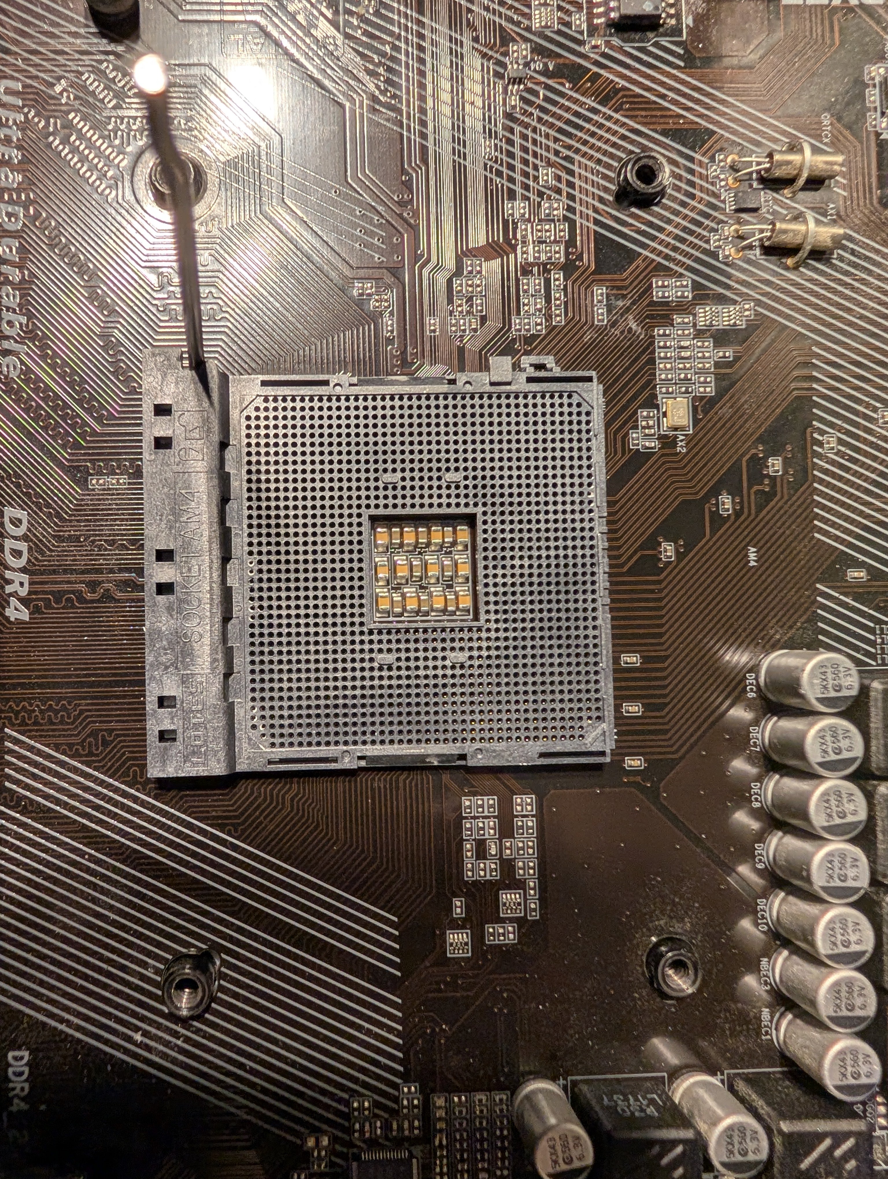

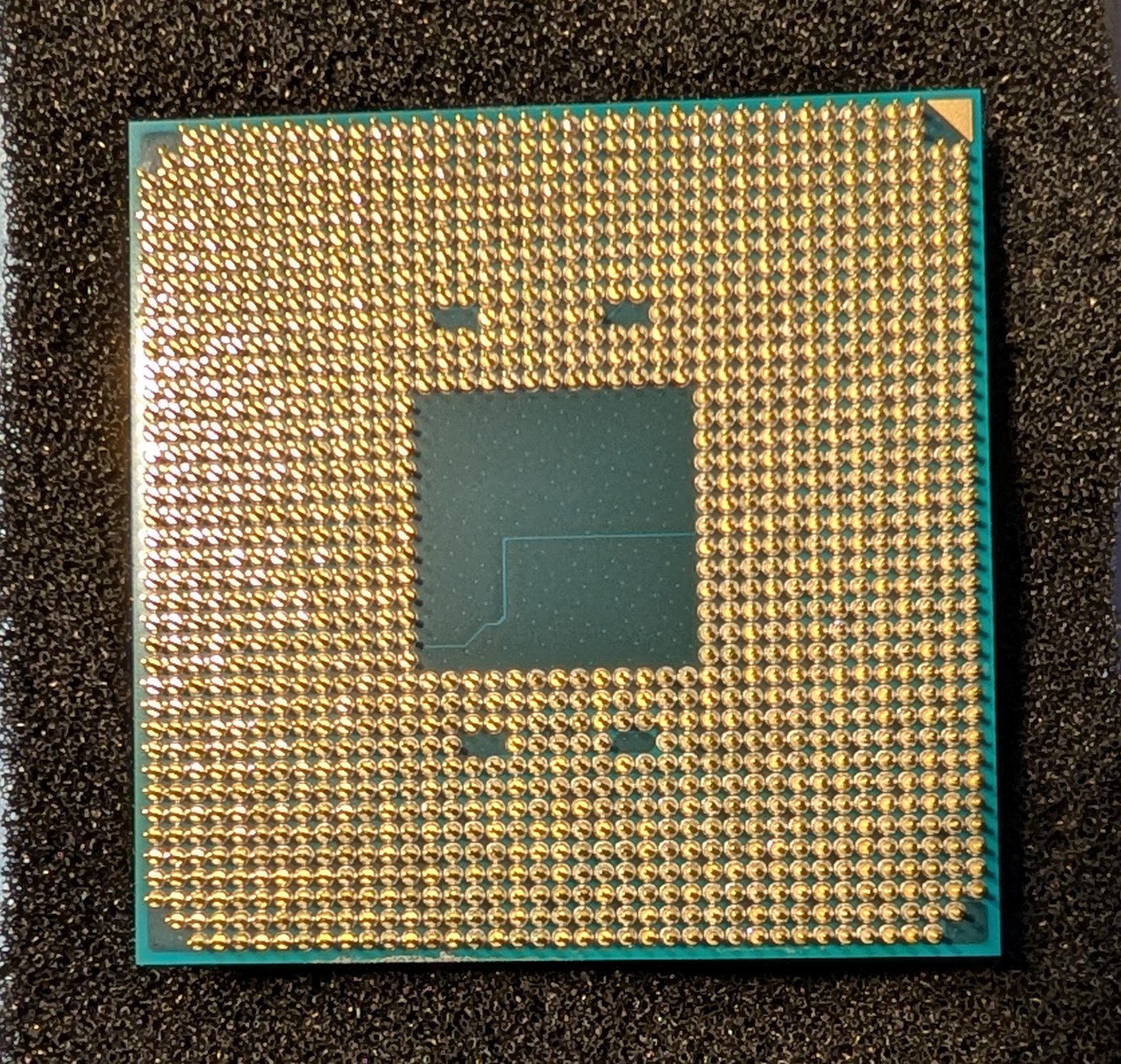

Ich habe hier noch mal Fotos vom Sockel und von der CPU-Unterseite gemacht. Wollt ihr da noch mal draufschauen?
Ich habe am Sockelhalter minimale Reste von Wärmeleitpaste gefunden und die vor meinen Tests entfernt, so gut ich konnte. Ein paar Minikleckse sind aber noch dran (die Fotos sind nach meinem Reinigungsversuch und vor den Test in meinem letzten Beitrag entstanden). Ich gehe davon aus, dass diese Reste nicht stören, weil der Sockelhalter beim Klemmen das im Zweifelsfall beiseite drückt. Außerdem sind die betroffenen PINs beim 2200G identisch belegt (lt. Pinout-Diagram RAM-Channel-B-Datensignale und Grafik-Controller?) und da funktioniert ja stets alles.

Deins ist ja schon ziemlich alt und auch recht schmuddelig. Ja, vielleicht kann man das noch in die Spülmaschine stecken (nach Anleitung) und nochmal kucken.

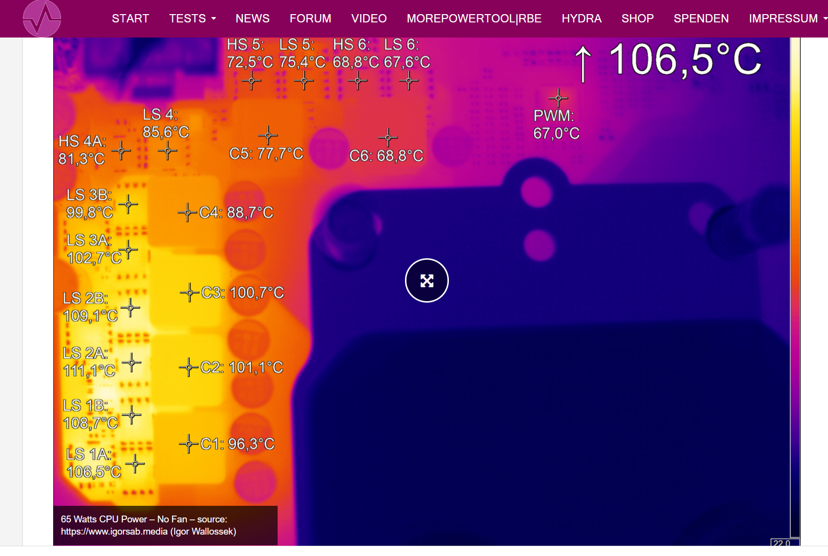

Ich vermute mal, dass die Spannungswandler des A320-Boards für den 8-Kerner nicht ausreichend sind und in dem Rechner ohne Gehäuselüfter einfach überhitzen.

Ich wusste doch das dieses Board schon mal getestet wurde, musste ein bisschen suchen aber hier.
https://www.igorslab.de/wie-viel-wa...an-maximal-nutzen-praxistest-und-vrm-analyse/
Man achte unten links auf die Beschreibung, bei 65 W ohne Fan.
Reaktionen: Firefly2023
Super Quelle, @Müritzer, danke! Das ist zwar über Rev 2.0 dieses Boards, aber die 1.0 wird sicher auch nicht besser sein. Er spricht zwar über Dauerlast (und nicht Sofortversagen) und sagt, mit 65 W und indirekter Kühlung durch die Standard-CPU-Kühler (wie meinen) könne man sich das noch vorstellen, aber vertrauenerweckend ist das nicht.

Na ja 3 Phasen für die CPU? Ne dass würde ich nicht riskieren außer die CPU läuft auf 45W ECO Mode. Für normale Büroarbeiten vielleicht ok aber nichts mit Last.
