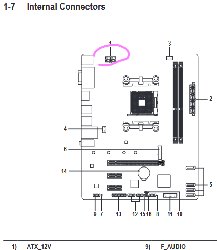

@NikoNet — Ja, der CPU-Power-Stecker (1) steckt.

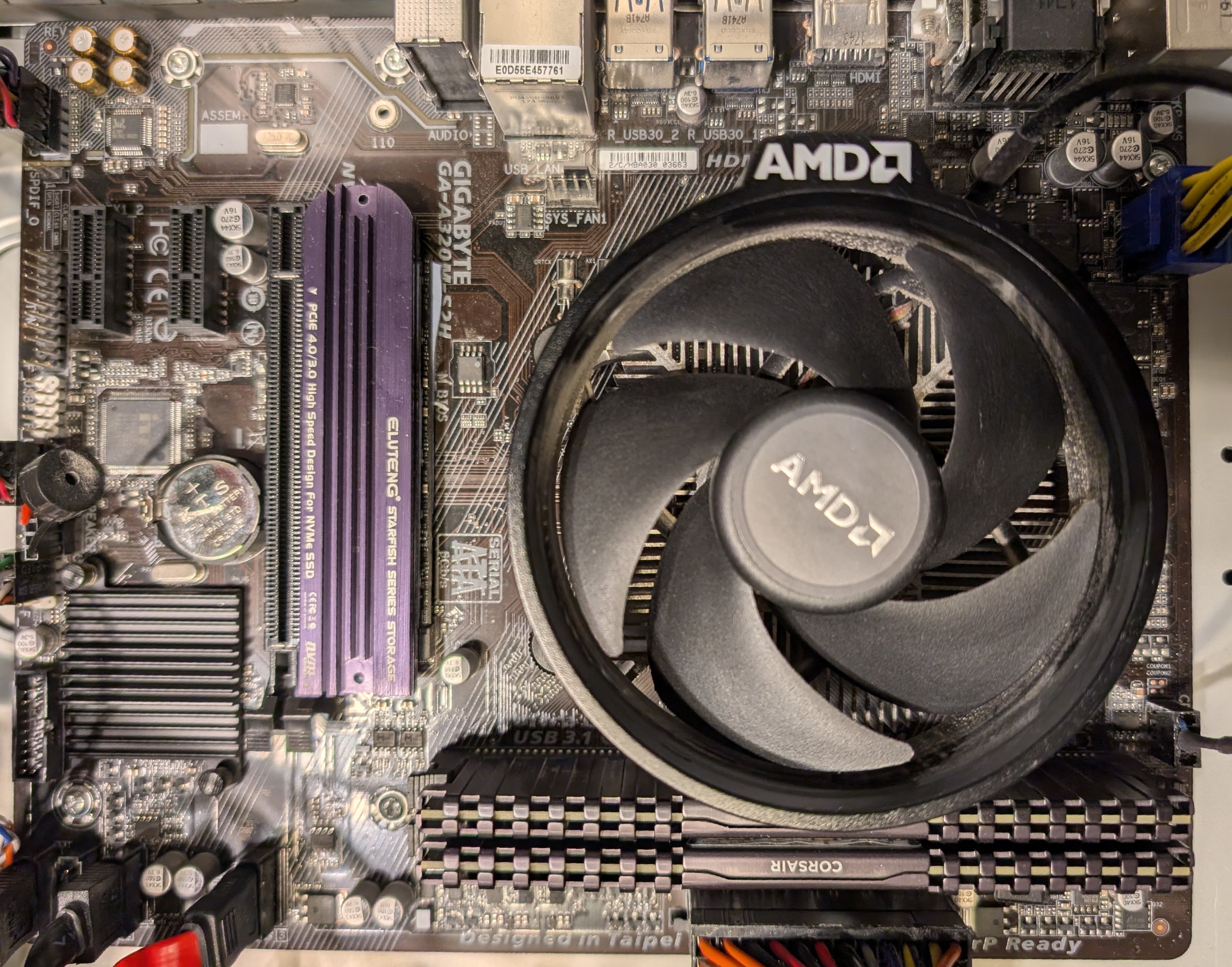

Ich habe keine Idee mehr, aber vielleicht möchtest du ein Bild vom Innenleben posten, eventuell sieht jemand etwas.

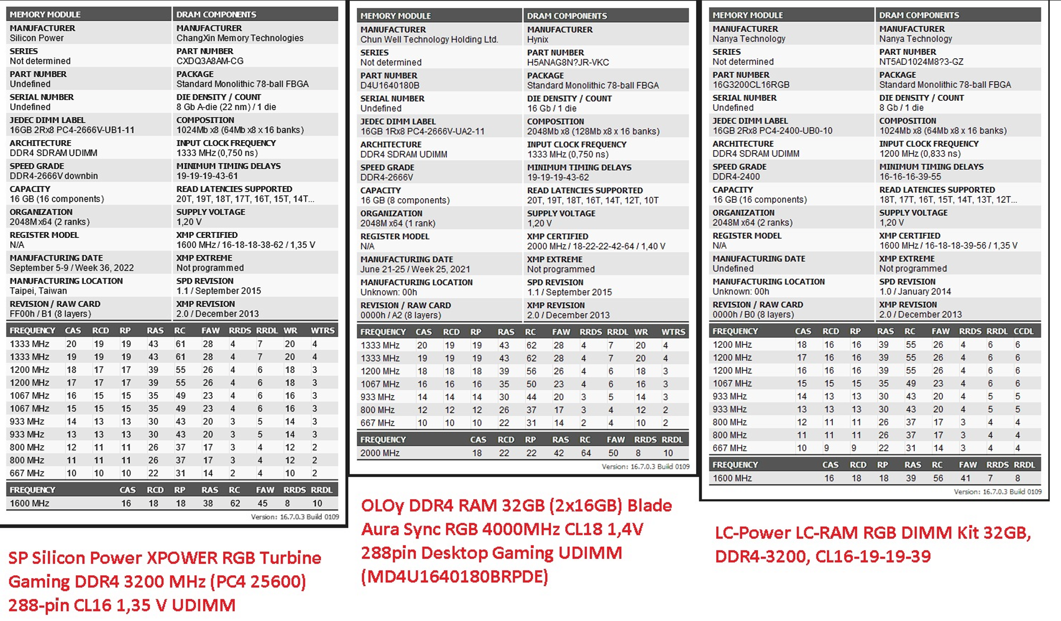

Ich habe ja 4x DDR4 RAM. 3x ein 32GB Kit und einmal 2x 8GB Module. Zuerst habe ich alle immer komplett verbaut und vorher einen CMOS Clear durchgeführt.
Kein Start immer die selben Anzeigen, dachte schon die CPU ist defekt, also den 5700X3D in meinem Zweitsystem verbaut. Dort lief er sofort, mit allen RAM Kits.
Also dann den RAM immer einzeln im Hauptsystem getestet und nachdem ich fast alles getestet hatte lief er dann nach 26 Minuten Dauer mit einem Riegel, hatte immer 30 Minuten gewartet.
Hier mal die Daten von den 3 Exoten die ich habe:
Der LC-Power RAM hat mit einem Riegel funktioniert und nach den booten ins Windows habe ich den PC wieder abgeschaltet und den 2 Riegel verbaut, der PC ist ohne Probleme nach 20 sek. im Windows gewesen.
Ich war nun angefressen und habe einfach OHNE CMOS Clear die anderen beiden Kit versucht, siehe da der PC ist immer gestartet, sogar mit den 2 einzelnen Riegeln Crucial Ballistix Sport ( hatte damals nur einen gekauft und erst später einen zweiten ) zusammen.
