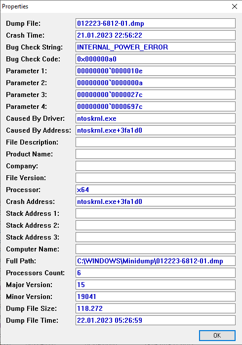

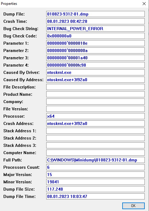

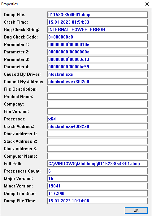

Wenn der PC sich beim Starten wieder abschaltet wird mir der Fehler INTERNAL_POWER_ERROR angezeigt.

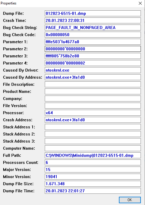

Während dem Betriebes hab ich einmal ein Blue Screen bekommen PAGE_FAULT_IN_NONPAGED_AREA, ob das mit zusammenhängt weis ich nicht.
