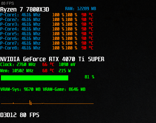

Temperatur geht bei der Shadererstellung auf Anschlag: (danach wieder auf 72°C)

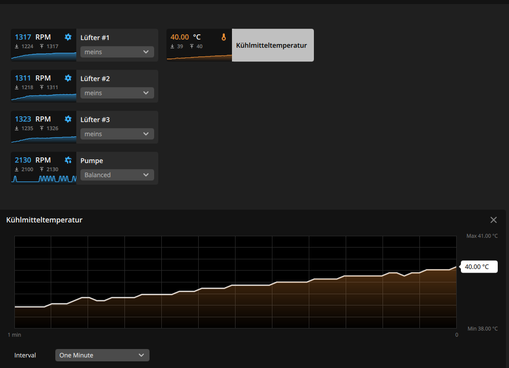

Kühlmittel liegt bei 40°C
Die Temperaturen sind aber schon sehr hoch mit einer AiO. Ich bekomme mit Luft bei meinem 7800x3d nicht diese Temperaturen. Ich würde mal sagen, da stimmt was nicht. AiO richtig eingebaut?
Das sieht komisch aus, wenn die CPU bei 90 Grad ist.
Dein Problem ist nicht das NT sondern deine Temps. Die CPU ist viel zu warm. Daher Notaus.

Diese Temperaturen hatte ich bisher nur beim Cinebench R23 erreicht, im normalen Gamingbetrieb liegen sie so bei ca. 65-75 °C
